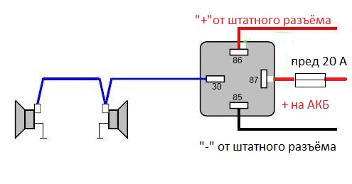

врезался в плюсовой провод, а минус у этих сигналов на корпусе.
А реле дополнительно для волговских сигналов не надо ставить?

Re: Сигналы ( Дудки )
Я ставил реле. Подключал по этой схеме
