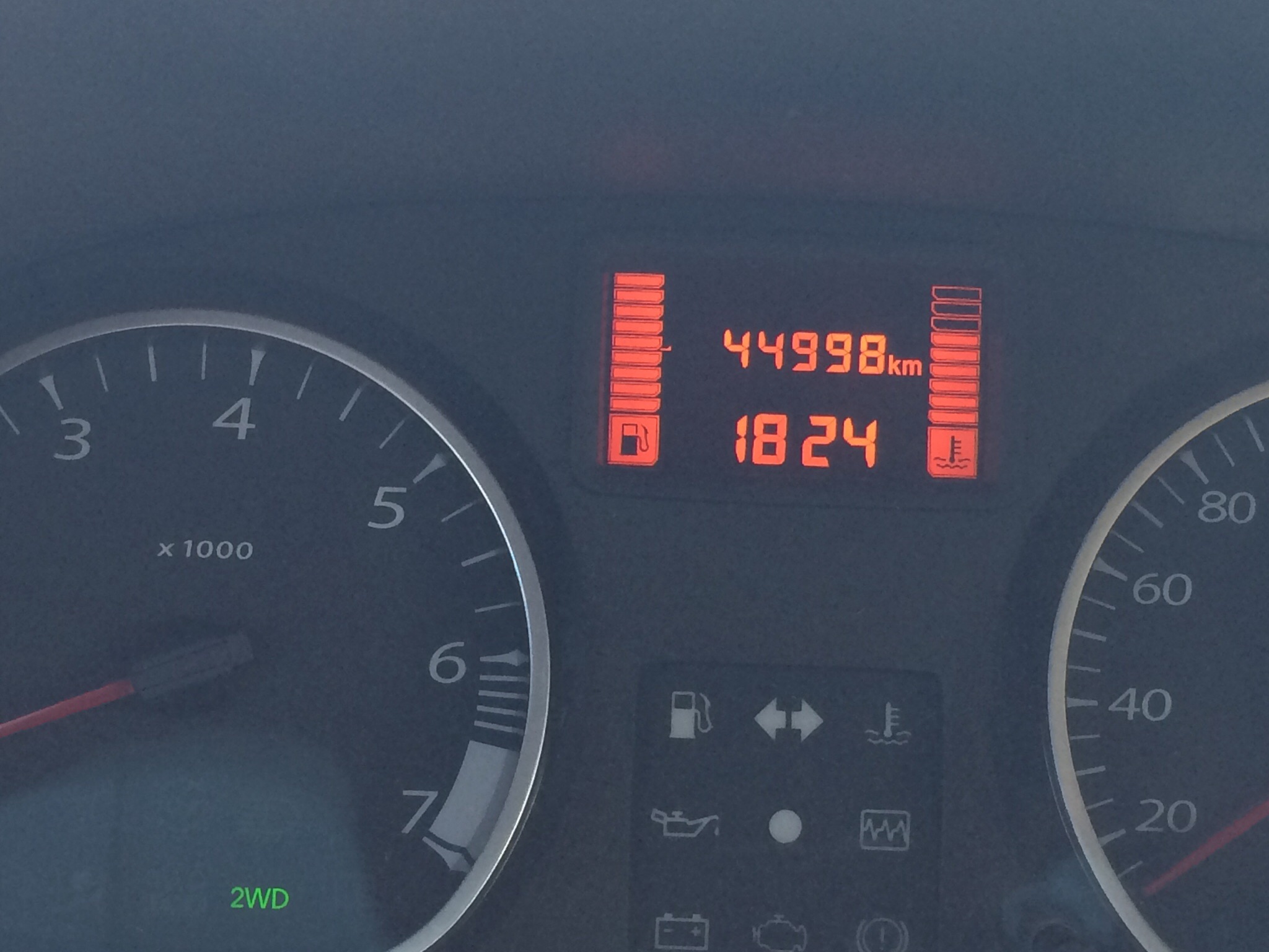

Доброго вечера! Читал тему про температуру, но решим спросить у местных с "теплого" региона! Вообщем в пятницу обнаружил повышение температуры до 6 го деления. Незнаю привязывать это к температуре на улице или ехать поласкать мозг ОД? А какая температура сейчас у Вас ??
