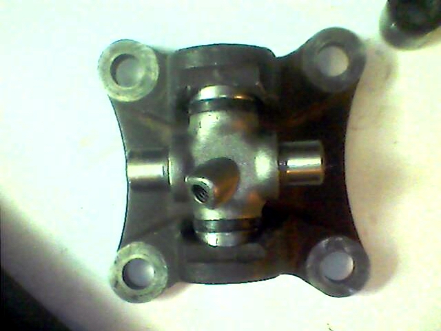

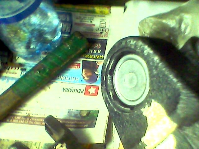

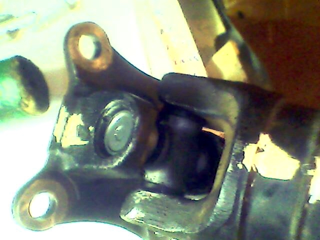

Родная крестовина 19х55,5. Купил крестовину 20х55 и развёртку на 20. Буду думать как центровать развёртку на вилку.
Заехал в грузовик и взял мазовскую крестовину 19х57. Попробовал усадить в кардан, села с небольшим натягом по высоте.
Закернить не получается, нечем. Зубило и бородок не делают фаску по кромке. Попробую сваркой в нескольких местах капнуть слегка.
Пальцы на крестовине толще родной, а вот донышко чашки не калёное. Проведу эксперимент, заменить на другую, 20-тую не долго.
На этом заканчиваю.

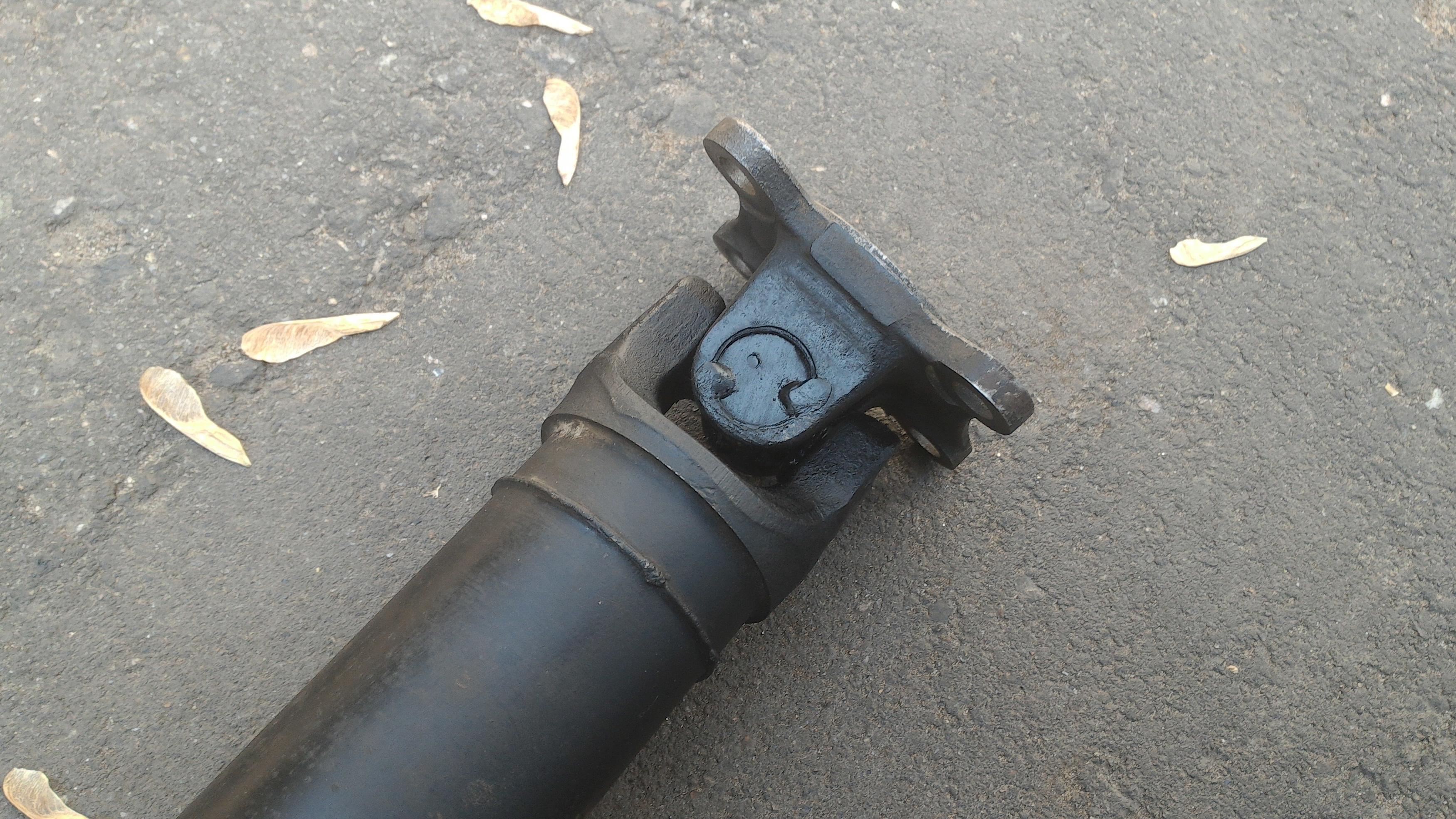

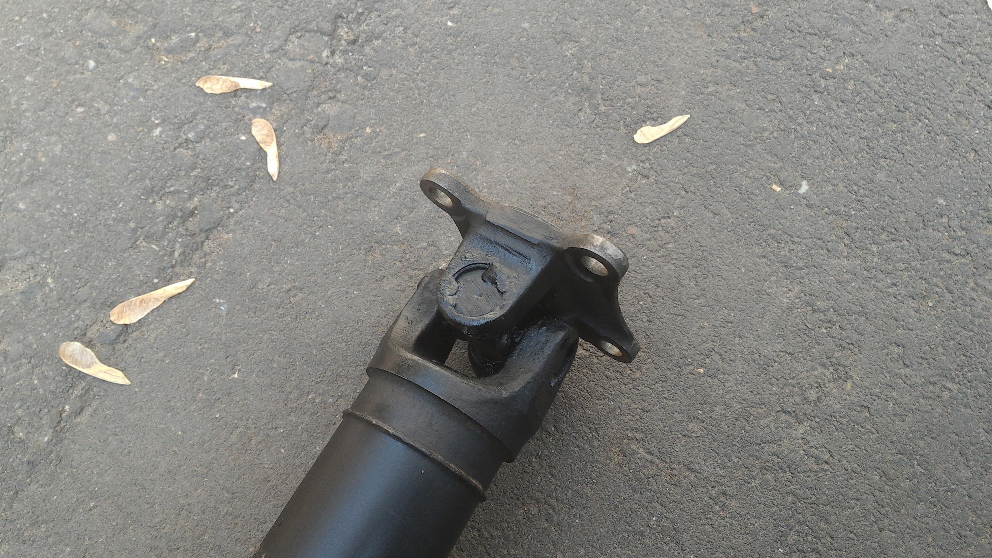

Отремонтировал свой кардан.Обошлось в 9 тысяч руб,замена двух крестовин и балансировка. Крестовины поставили на 21, на 19 сказали долго ходить не будет. Сделали под пятаки на сварку. Дали гарантию полгода.

Просто человек не очень понятно написал,читать: "...сказали,что на 19 ходить долго не будет,поэтому поставили на 21".

Да будет ходить, куда он денется. Не так давно видел подобным образом ремонтировали кардан для инфинити, на мой вопрос: надолго? Хозяин ответил: второй раз так ремонтирую, прошёл 80 т.км. не припомню от чего, но точно не оригинал. Если кому интересно, спрошу. А вам крестовину на 21 от чего поставили?

Прошу прощения ,писал с телефона ,а он зараза сам буквы переставляет . На сварку, мастер сказал самый наилучший для Дастера вариант,если кернить то не надолго. крестовины маде ин Japan, без масленки.

9000 взяли , но ведь сварку, наверное, можно на "пробке" делать (выпирающей доп.заглушке)
Тогда в следующий ремонт проще эту сварку срезать болгаркой. Почему так не делают, а садят сварные точки в отверстие?
