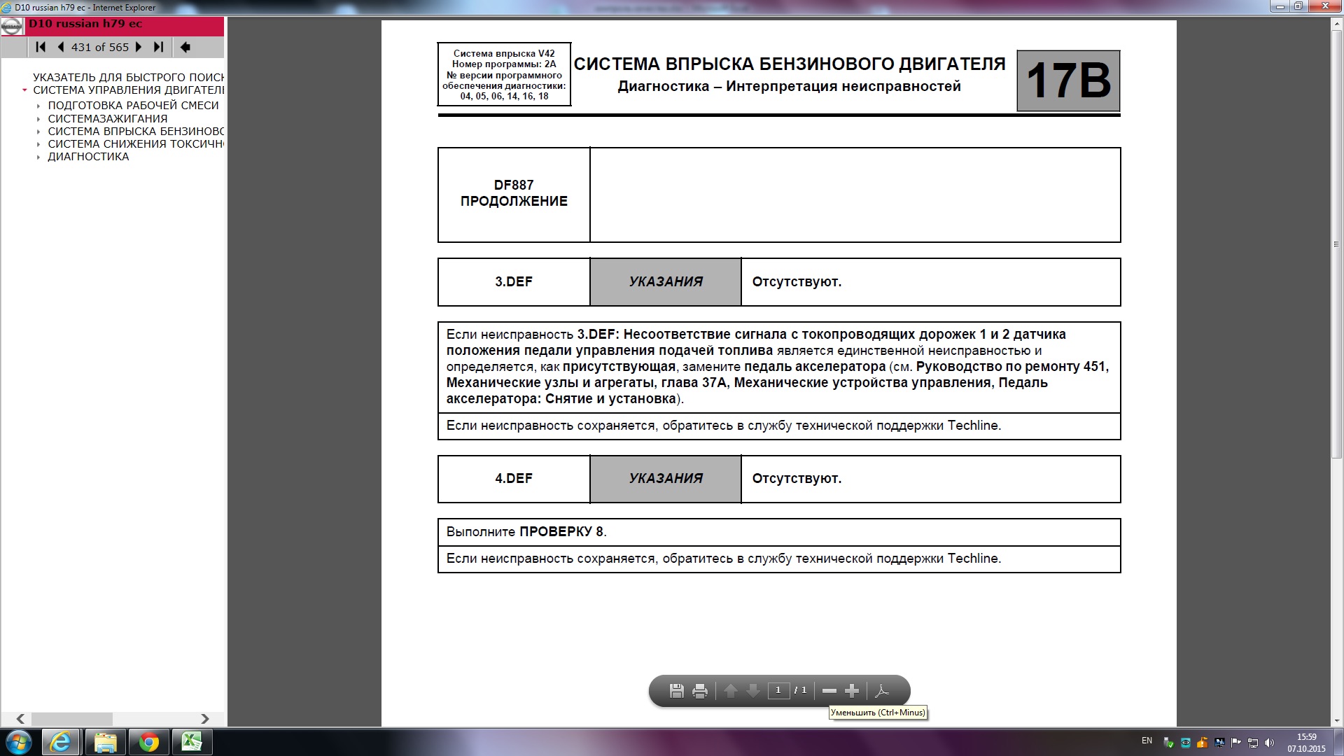

Сообщение от archibalddias Посмотреть сообщение
вот процедурки по ошибкам, перевод ужасный так что за достоверность никто поручиться не может
вот продолжение процедуры
инь янь хрень

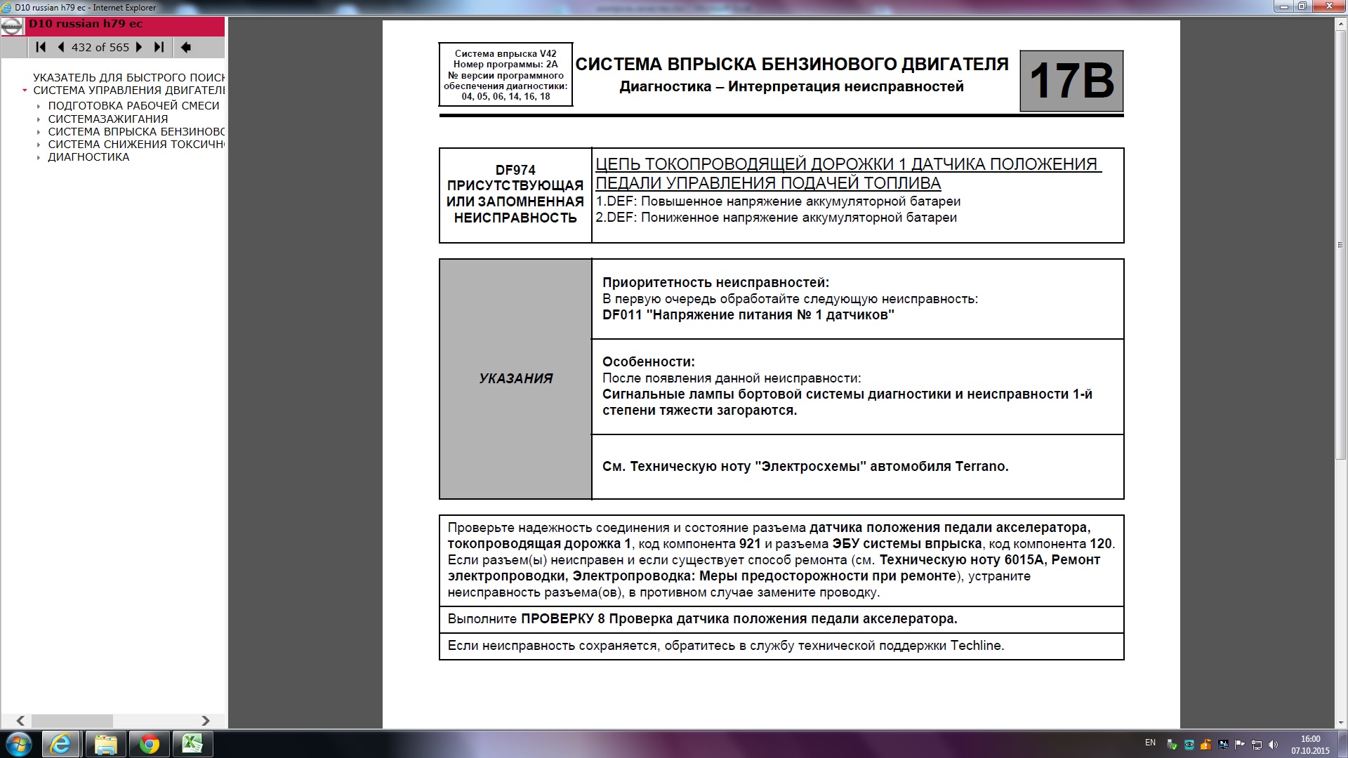

вот ещё процедурка
