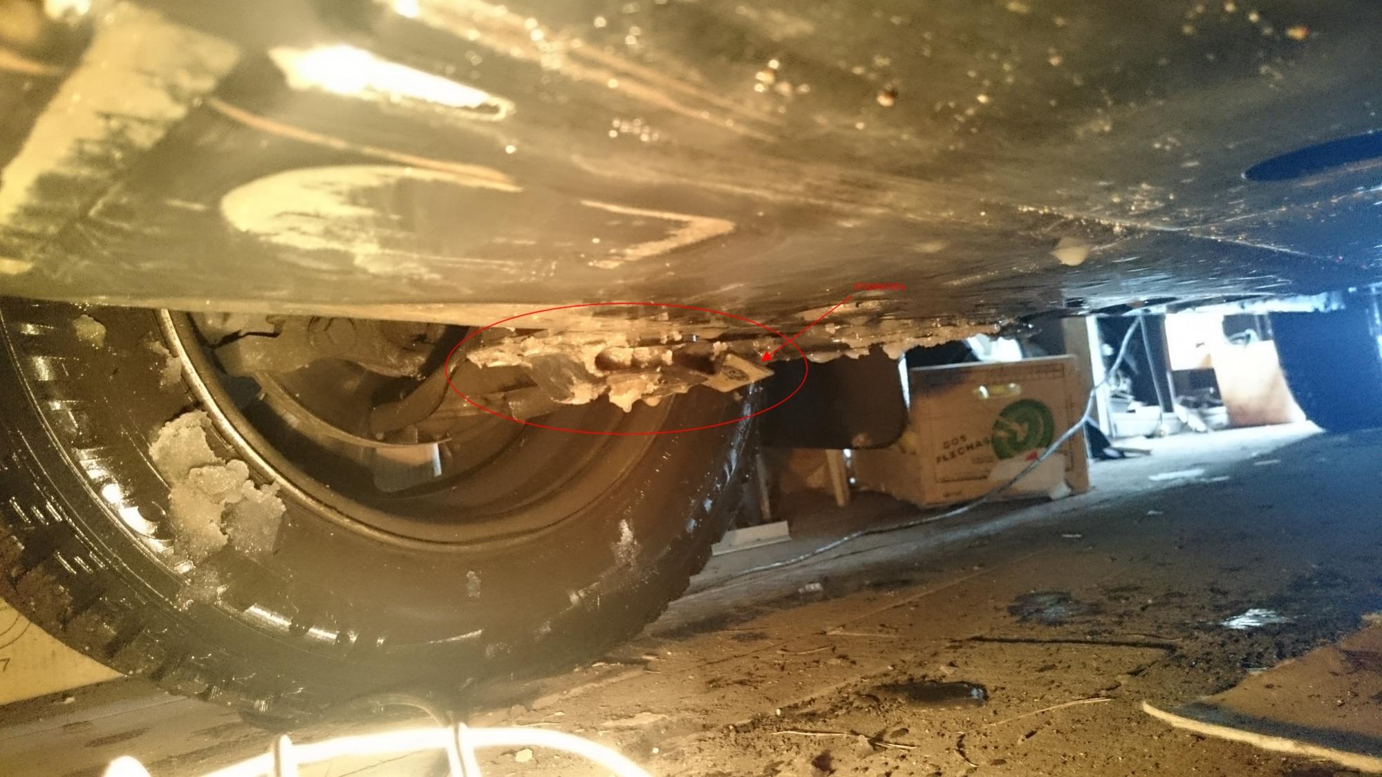

Отвалились какие-то детали от днища...
Вчера по неосторожности перепрыгнул бордюр правым колесом, и стукнул чем-то по бордюру сверху. Сегодня решил оценить ущерб. Обнаружил, что как раз с правой стороны отвалилась какая-то металлическая фигня, предположительно, защита. На фото выделил красным. Она держалась на заклепках - спереди на двух, сзади на одной. От удара эту пластину выгнуло, и задняя заклепка оторвалась. Пластина осталась висеть на передних заклепках.
Что интересно, выяснилось, что с левой стороны аналогичной штуки уже нет  Видимо оторвал раньше
Вопрос: что это? для чего? на сколько критично ее отсутствие? где купить новую?

Это железка.Для защиты рычага.Отсутствие не критично,почти,т.к в Саранске дурные дилеры.Купить новую только оригинал.

Усилитель подрамника чтоль (6545 085 83R)?
А смысл покупать, рассверлить оставшиеся заклепки, отрихтовать и обратно заклепать, это ж просто железяка не играющая никакой роли в процессе движения, но можно конечно и купить (10дохлыхпрезидентов).

Ахренеть. Долго рассуждали на эту тему и решили,что максимально полезная функция этих скобок - индикация. Типа,оторвал-дальше не лезь. Защита от них никакая. На передничках,кстати,этой лабуды нет.

Есть тема, посвященная этим защитам. Они сработали и защитили рычаги (шарниры рычагов). Ставятся на место с использованием болтов. Срывал их и на старой и на новой машинах. Возвращал на место.

З.Ы. после установки болтиков у меня они перестали отрываться, но сплющены до неузнаваемости
