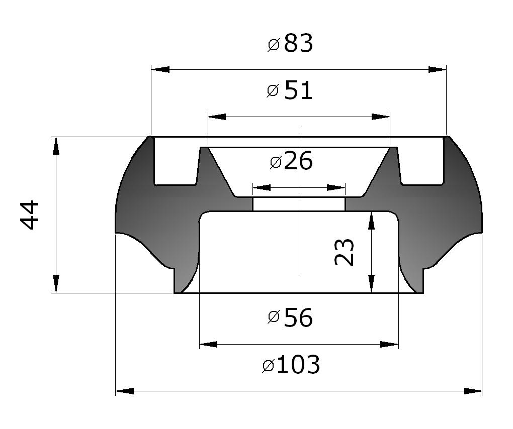

А ни у кого после модернизации подвески не осталось нижней резиновой опоры амортизатора, мне бы её саму или точные размеры нужны( высота, верхний и нижний диаметр, толщина стенки наверху и внутренний диаметр наверху). Просто покупать ради размеров неохота и свои доставать тоже возня.

Сообщение от jimmik
наверное, имеется ввиду верхняя, под кузовной чашкой?
20.11.2015, 11:01
#510
Регистрация: 18.05.2011
Сообщений: 11,883
Время онлайн: 2 лет 1 мес. 3 нед. 3 ч. 39 мин. 4 сек.
: 22602
Был(а): 16 июн 2025 13:31
Имя: Мурат
Адрес: Ufa
Автомобиль: Knewstar White
Re: Лифт подвески
Эта?

Сообщение от Hudozhnik
Эта?
Какая же странная у нас конструкция крепления амортизатора к кузову. Эта резинка болтается в зазоре при затянутой сборке амортизатор--пружина. По кузову - данная сборка - верхняя тарелка тоже неплотно. Может, поэтому и отстрелы?
Эта?
То что нужно, попробую на сайте полиуретан.ру или все же у себя на рынке, заказать проставочки конусные, если все получиться и "отстрелы" кончаться, то значит причина в этом.
Сегодня был в Петровском и заглянул под капот Сандеро степвея. В принципе там зазор 4мм есть с новья между верхними чашечками и кузовом.

jimmik, куда конусную прокладку, интересно.

Re: Лифт подвески
Фото Neon 24  Вопросы.Кто нибудь смотрел....
Для чего выемка в верхней части подушки? У кузова имеется отбортовка,"посадочное" место под подушку?
Для чего у подушек вертикальные пазы?Есть что то у кузова от поворота подушки?

Сообщение от jimmik
Но все же считаю это неправильным
Без этого зазора нельзя. Посмотри на перемещение чашек при рулении.

Сообщение от Panzerschreck
а как же на других авто? где подшипник жестко закреплен? а аморт завинчен наглухо , правда , через резиновую втулочку
ХЗ. Мне, когда айроны ставили, тоже сперва ребята сказали, что все не так и все плохо... потом репу почесали и сказали, что для макферсона на бездоре так и должно быть...

Сообщение от aGt
видимо, уменьшает жесткость на сжатие
Сообщение от aGt
насколько помню - нет
видимо, уменьшает жесткость на сжатие...
Вот,вот...
Об этом и речь.Да, ходить верхний конец штока амо должен,но не "бултыхаться"(вверх-вниз) из-за появляющихся зазоров и отсутствия "жесткого" крепления.Буфер,резиновая опора со временем потеряла "жесткость" просела-зазор вылез...т.е. перестает выполнять функции своеобразного салентблока.Скорее посчитали что данная опора расходник,более дешевле менять чем усложнять конструкцию.
