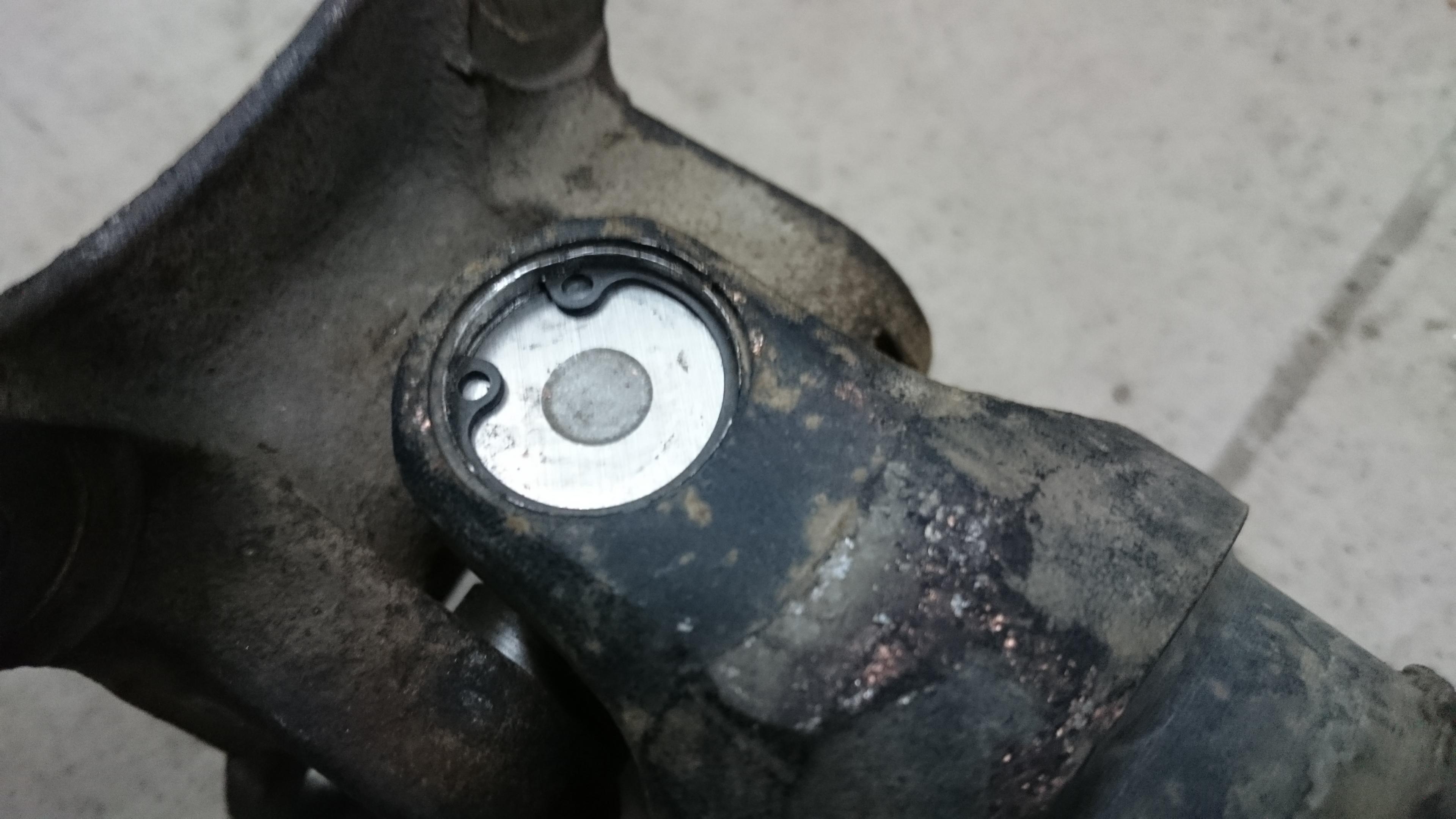

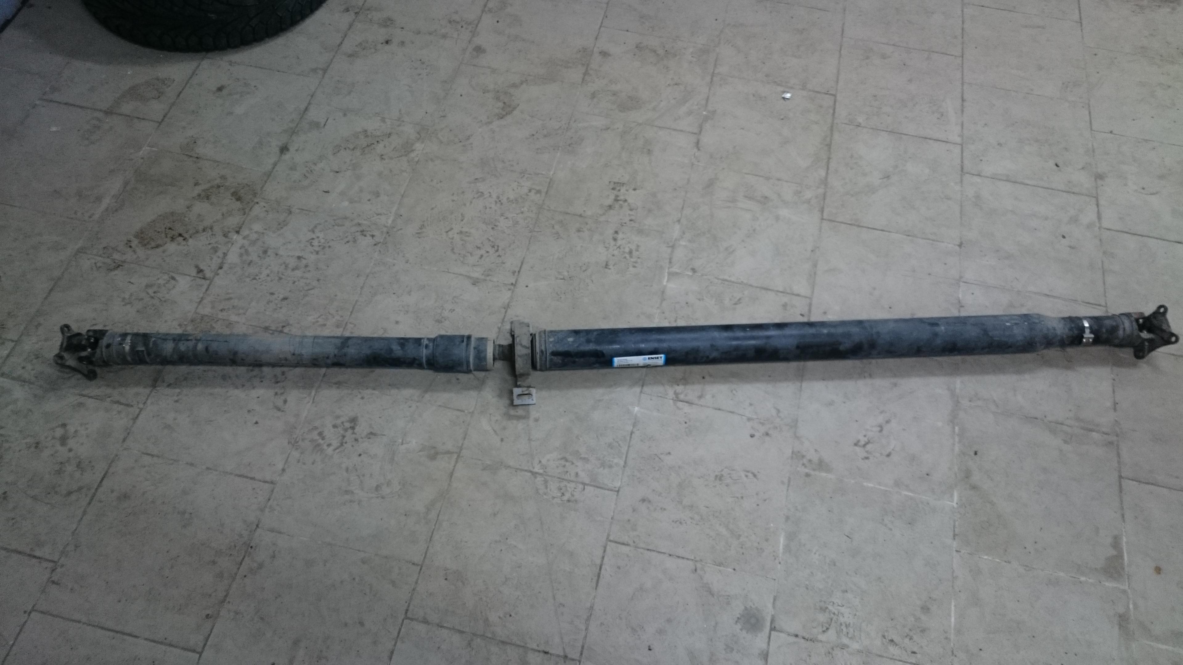

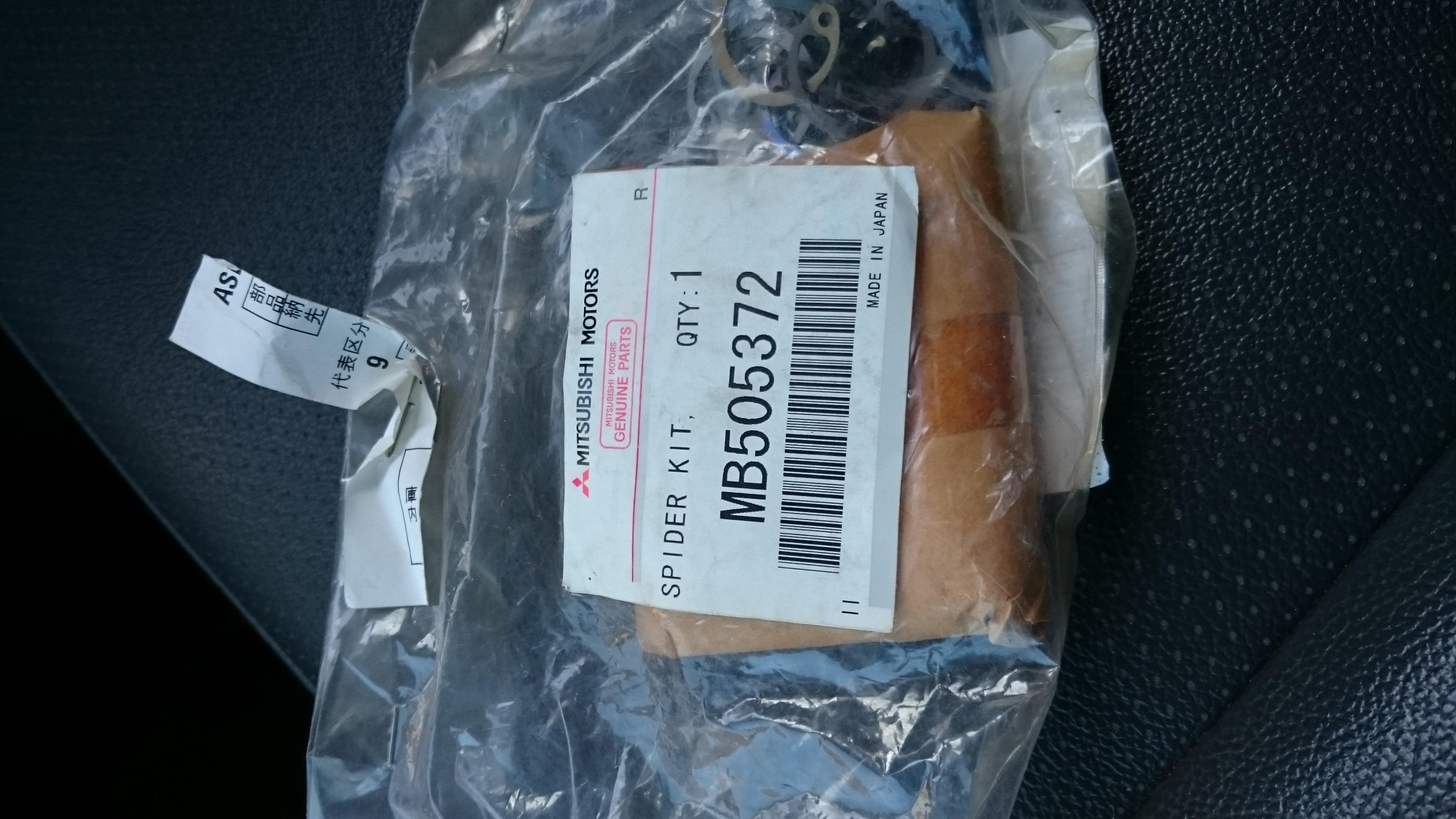

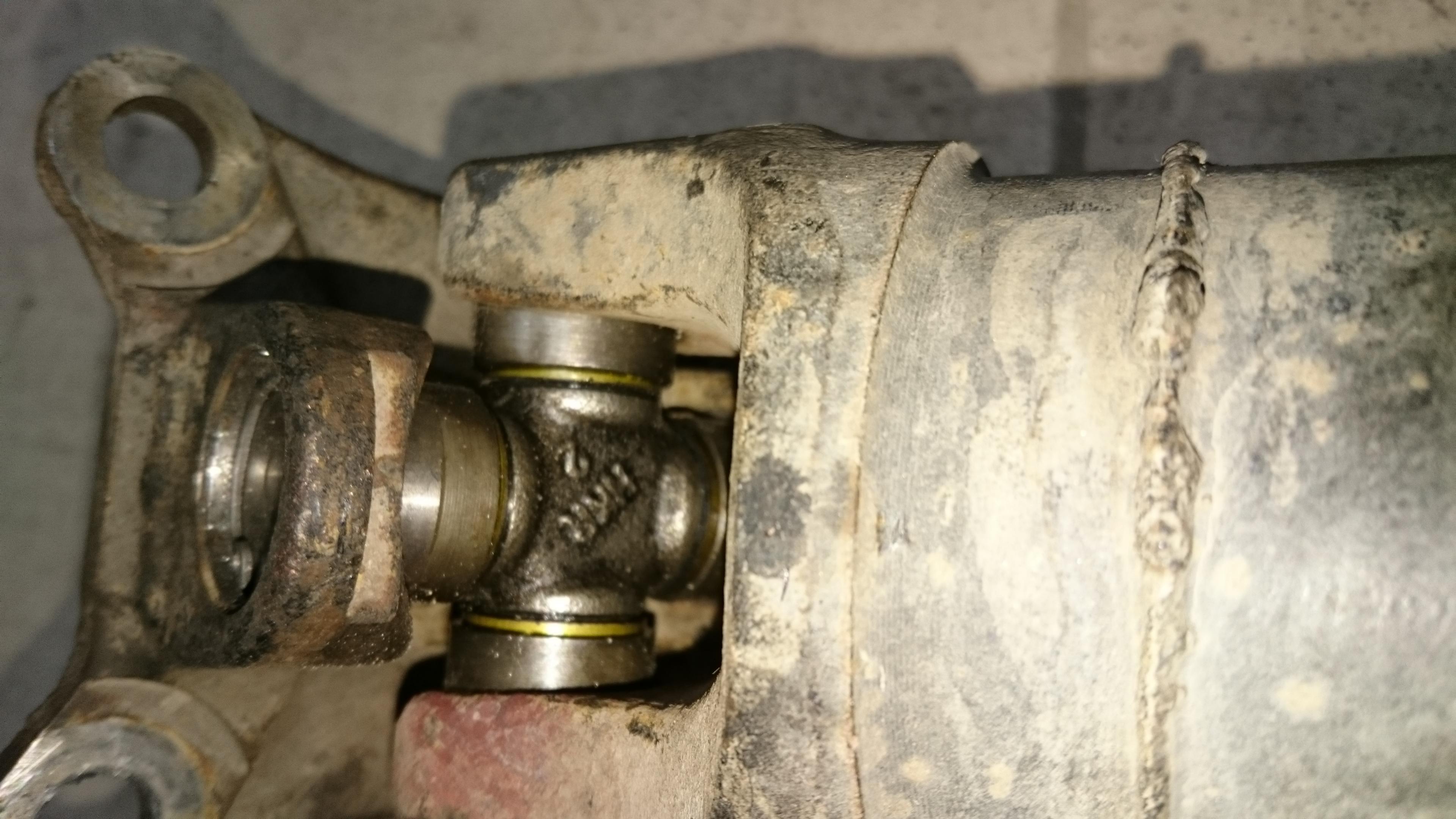

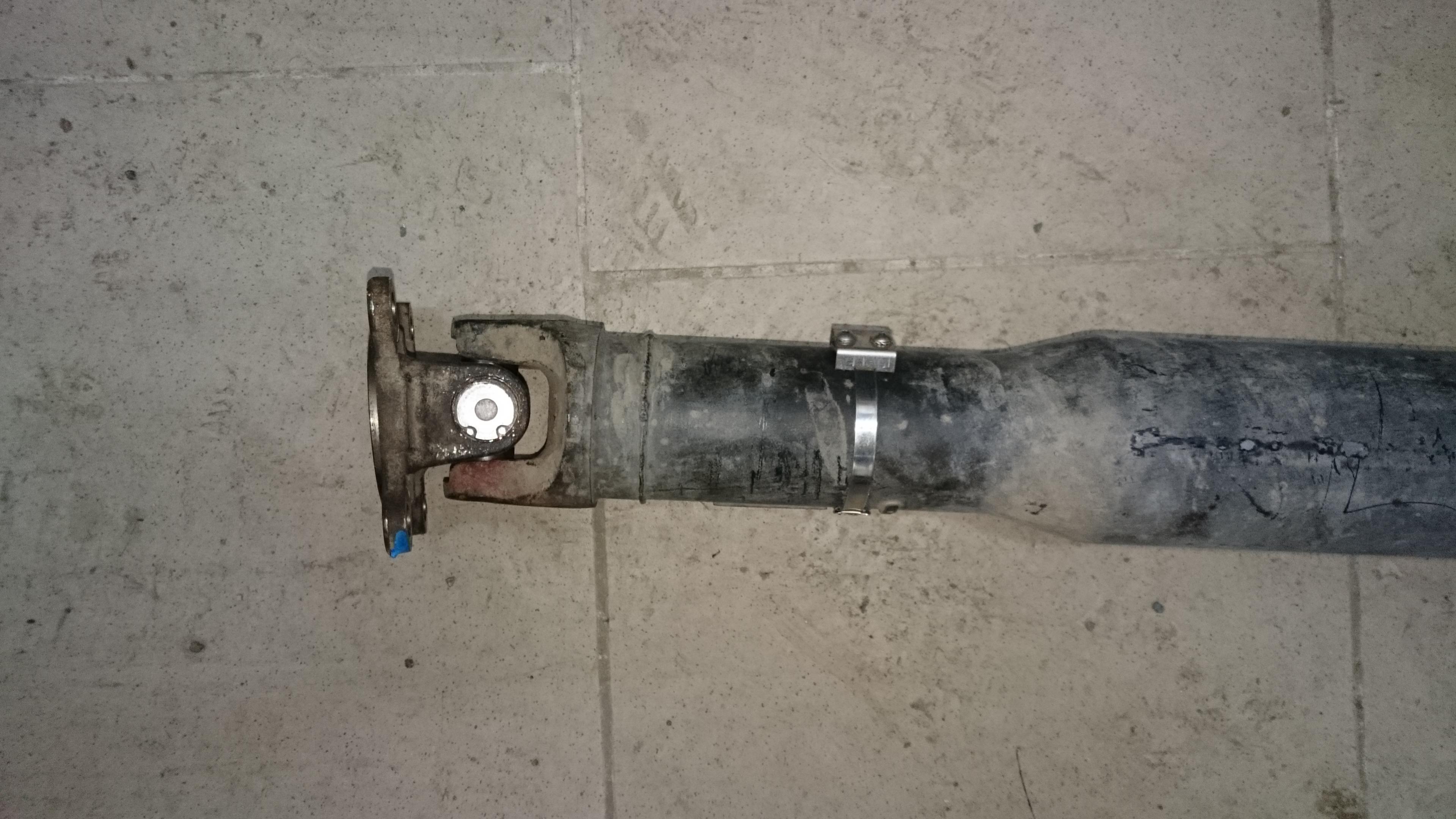

На 146т.км защелкали крестовины. Сняли кардан, разобрали. Замеры подтвердили информацию указанную на форуме об отсутствии крестовин с внешним размером стаканчика под отверстие в вилке. Расточили посадочные отверстия под 20мм на имеющемся у нас оборудовании для ремонта карданов фирмы ЕNSET. Сделали пазы под стопорные кольца. Крестовины применили от Мицубиси, оригинал (см.фото). У них очень хорошие манжеты. Есть дубль GMB c манжетами похуже, но их можно шприцевать.

ID:	87573. От балансировали, прокатились , все ок.
