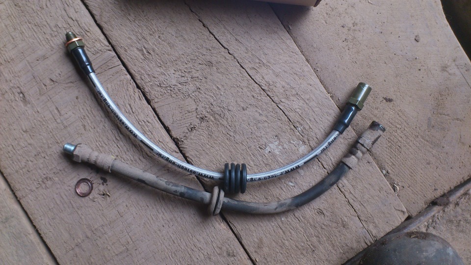

Да, все тормозные шланги армированные внутри, а есть у которых дополнительно наружный слой как на фото

На Жигулях 45 лет назад уже стояли армированные шланги, обычный шланг атмосфер 20 не выдержит.
Ага, армированные в три слоя)) Тюнинг по итальянски)) Нормальные не китайские армированные шланги в круг сейчас стоят в районе пятнахи а если брать хорошего бренда то уже под полтинник выйдут.
---------- Добавлено в 01:36 ---------- Предыдущее написано было в 01:34 ----------
Сообщение от Борян Посмотреть сообщение
Как бы о них и ведется разговор.
