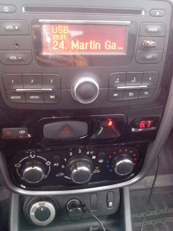

Я тоже поставил ИТ2К пока датчик закинул в крыло, пока стоит показывает правильно. Поезжу посмотрю как будет измненяться температура. Вместо кнопки блокировки дверей воткнул индикатор напряжения, кнопку перенес к прикуривателю. Напряжение взял от габаритов на разъеме парктроника, чтобы он не зря пропадал. Если у кого есть вопросы, пишите.

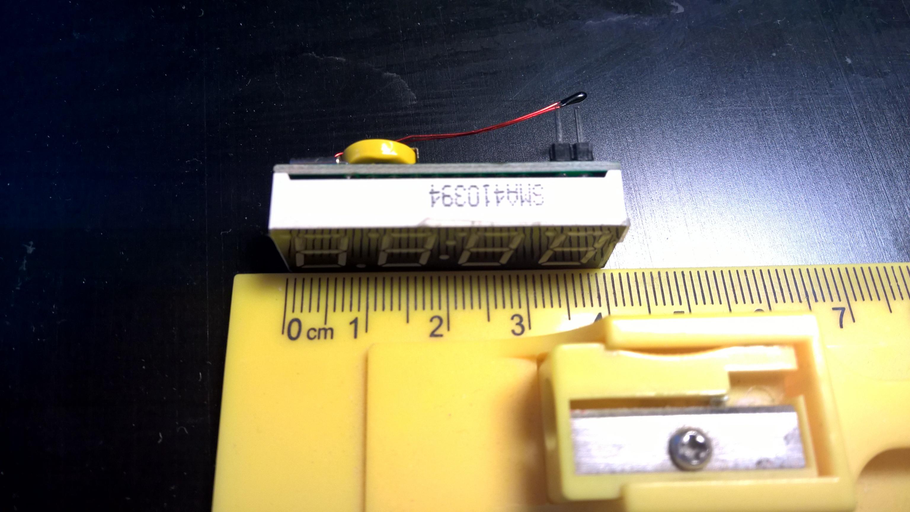

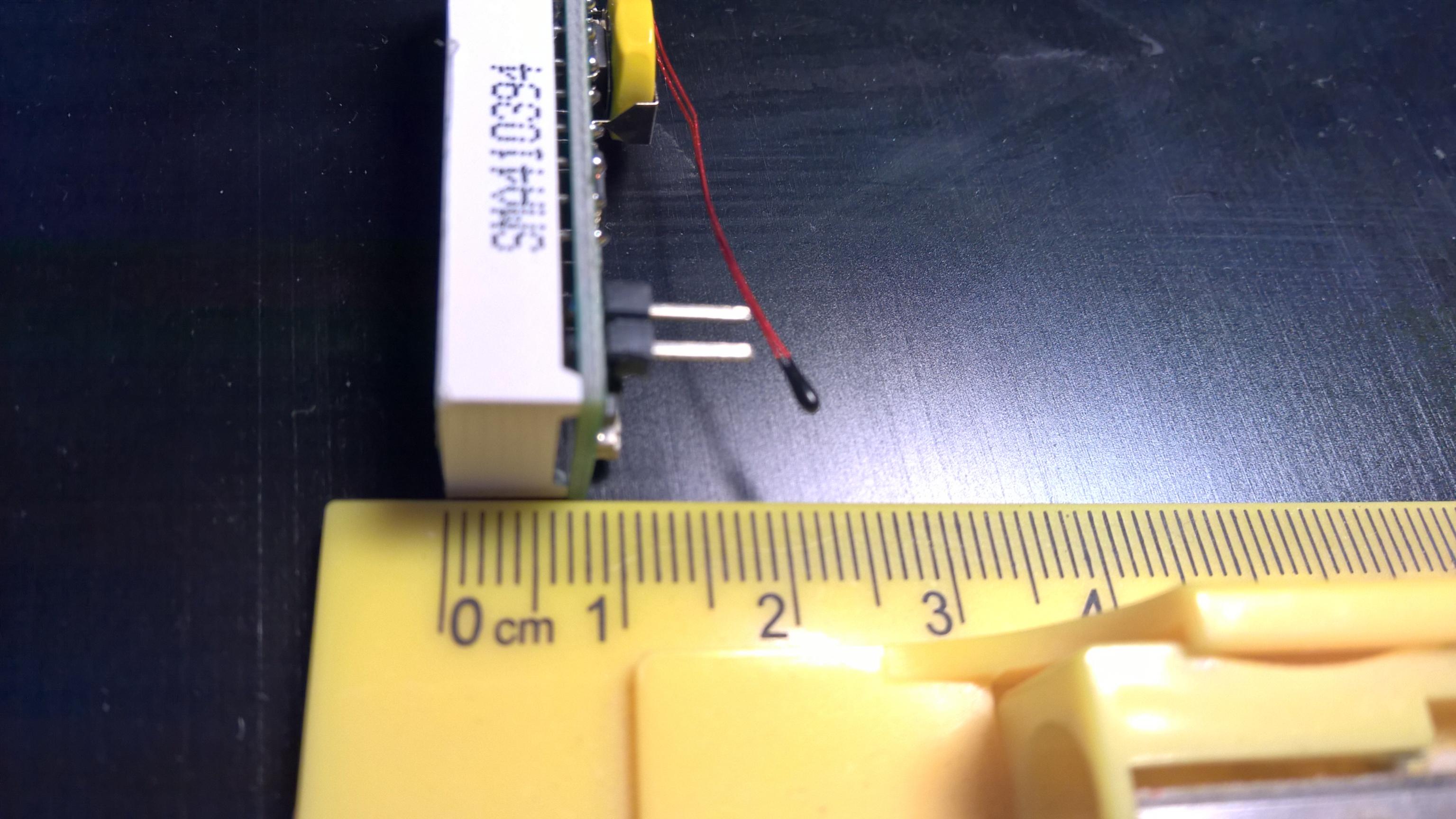

Сообщение от BroVAD
"Дэн, i need help!"
Приехала ко мне плата с термометром, вольтметром и часами с Китая. Вопрос: можно ли датчик температуры (экспериментально проверено, что это датчик температуры  ), нарастив провода, поместить в другое место? Или целостность конструкции нарушать нельзя? С таким датчиком первый раз сталкиваюсь.
По моему мнению надо его выпаять, нарастить провода и радоваться...
Ссылка на часы, вольтметр, термометра на Aliexpress
BroVAD, каковы габариты платы? (На ИТ2-К я провод удлинил, сращивал пайкой - существенных изменений показаний не выявлено)

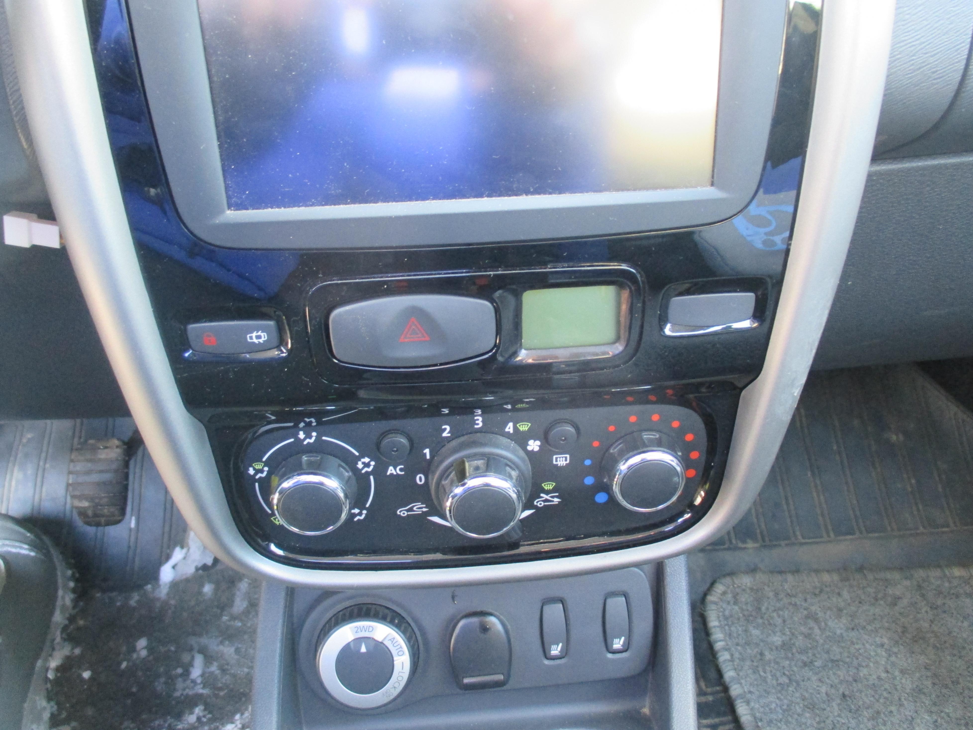

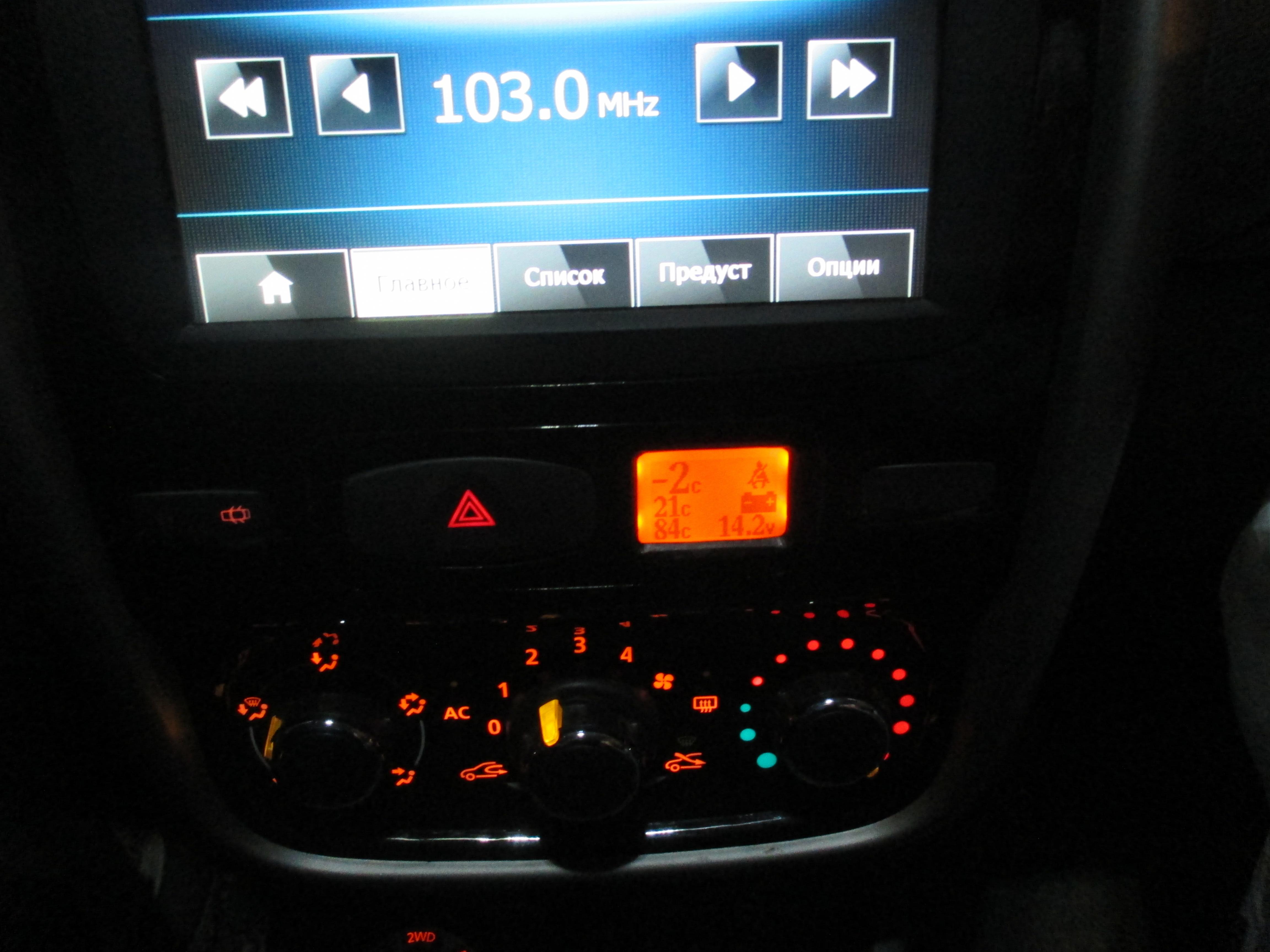

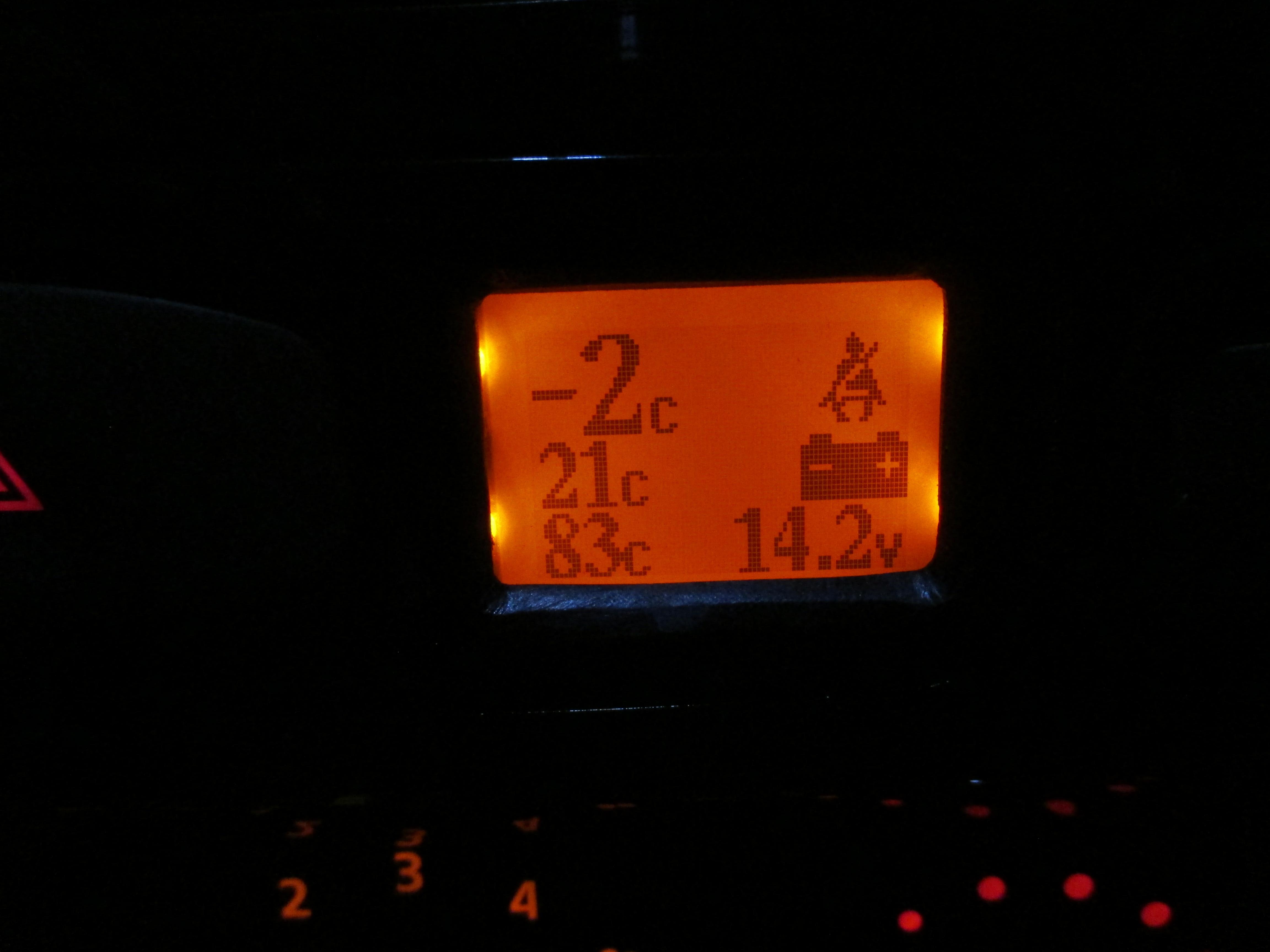

Поделюсь своим вариантом:
Дисплей от своего старого Нокиа 5110 пердварительно сменил подсветку на цвета приборов Дастера, контроллер ардуино, 3 датчика ds18d20 . ПО сам писал. Демонтировал родной индикатор "непристегные ремни", расточил надфилем окно, дисплей от сотика встал как родной...
Показывает температура за бортом, в салоне, двигателя, вольтметр,индикатор заряда полный/неполный акб, индикатор "непристегные ремни", позже добавлю датчик BMP180 и индикацию атмосферного давления(барометр).
Цена вопроса: ардуино нано 150р +3 датчика 150р+ дисплей 150р=450р

Сообщение от Ruster 2.0
Классно получилось!
А откуда берется температура двигателя?

Сообщение от Glider
Классно получилось!
Три цифровых датчика температуры подключены параллельно на одном проводе (протянут под капот): первый установил возле передней буксировочной петли, второй прикручен к головке двигателя, третий в салоне возле прикуривателя.
Для тех кто надумает повторить могу поделится скетчем для ардуино и схемой
