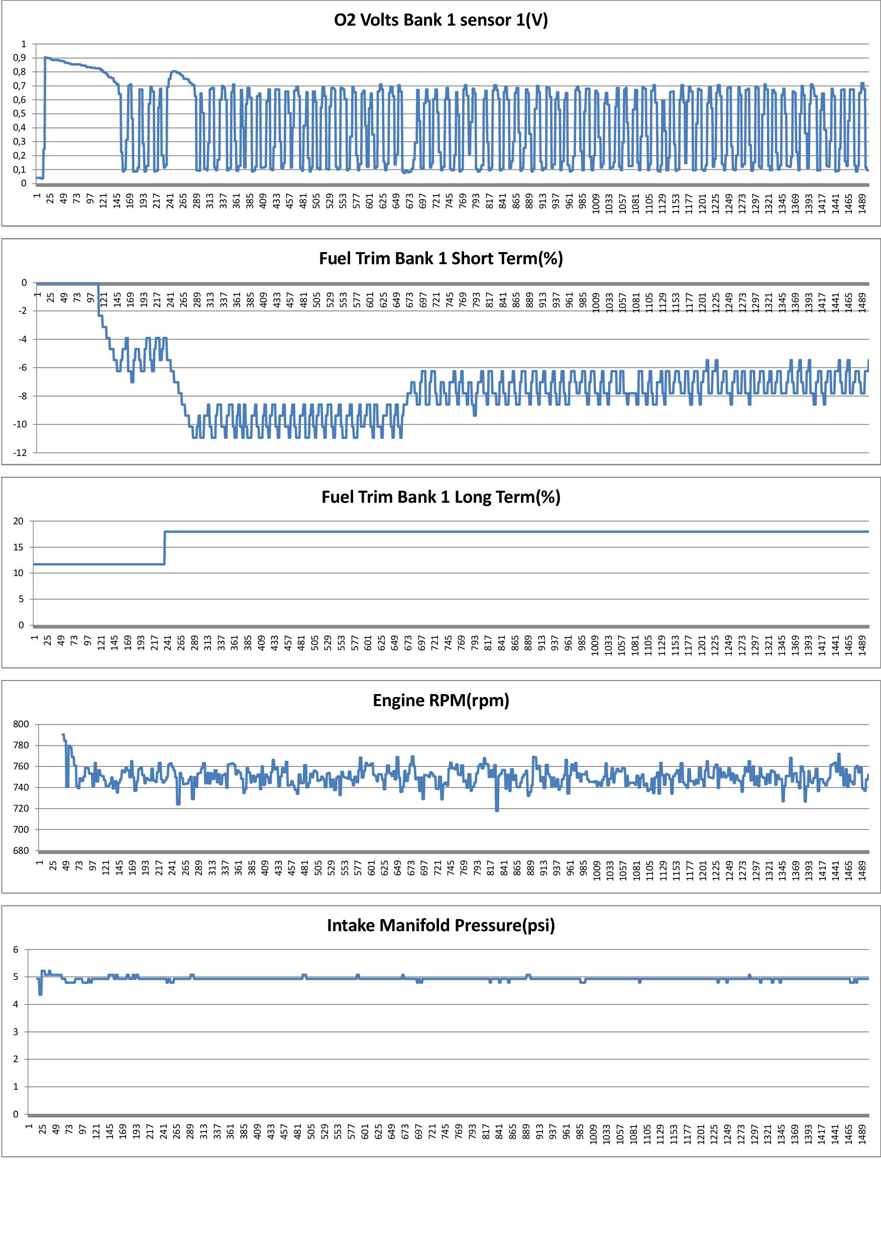

Старый 12.02.2016, 21:48   #51
doneAlexandro
Аватар для doneAlexandro
Онлайн: doneAlexandro вне форума
Был(а): 25 апр 2021 08:40
Автомобиль: Renault Duster Privilege 1.6 4x4
По умолчанию Re: Топливо корекция.
Уже писал про проблемы с коррекциями. Уползшая вверх долговременная коррекция заставила временно отказаться от езды на газе с целью выяснить причину.
Все логи снимал на холостом ходу. Найдутся ли гуру, способные прокомментировать?
Итак, подготовил графики (во вложении JPG и PDF). Имеем (сверху вниз):
- напряжение датчика кислорода (ДК);
- краткосрочная коррекция (STFT);
- долгосрочная коррекция (LTFT).Уже писал про проблемы с коррекциями;
- обороты двигателя;
- давление во впуске (4.8 - 4.9psi = 0.33атм).
Степень открытия дросселя 11,37 все время после "стабилизации" холостых.
Продолжительность записи - 149с, цена деления по горизонтали - 100мс.
Теперь по графикам:
Что тут-то могло произойти?
1. В точке 25 - завод двигателя. ДК показывает богатую смесь (0.9В), STFT по нулям. LTFT с момента включения зажигания показывает +11.7%.
2. В точке 110 поползла вниз STFT, пытаясь компенсировать богатую смесь. Напряжение ДК тоже ползет вниз.
3. В точке 145 вышли на стехиометрию. STFT колеблется вокруг -5%. Казалось бы, отрицательная небольшая кратковременная коррекция должна или остаться таковой или учесться в долговременной (+11,7 - 5 = +6,7%). НО:
4. В точке 230 LTFT подскакивает в плюс (!) до +18%. Тем самым делая смесь еще богаче. На это моментально реагирует ДК, показывая богатую смесь (0.9В), и STFT начинает ползти еще сильнее вниз.
5. В точке 289 вышли на стехиометрию. STFT теперь колеблется вокруг -10%.
Теперь главный вопрос:
С КАКОГО ЧУДА? Почему LTFT не упала до +6,7%, а наоборот возросла??
По цифрам выходит, что хоть и не понятно, какую именно (аддитивную или мультипликативную, или некую объединенную) коррекцию показывает LTFT, но на смесь он влияет именно в том процентном соотношении, какое показывает. Это подтвердается STFT, а также временем впрыска форсунок (смотрел в газовой программе), которое на холостых равно 2.5 мс.
Далее подходим ко второму непонятному моменту.
6. В точке 660 ДК резко улавливает бедную смесь (0.1В). STFT поднимается с -10% до -7,5%.
P.S. Есть еще от этого лога: давление во впускном коллекторе, температуры ОЖ, температуры всасываемого воздуха, положение дроссельной заслонки, обороты двигателя. Но, на мой взгляд, ничего в них интересного.

Старый 12.02.2016, 22:10   #52
Morze701
Аватар для Morze701
Онлайн: Morze701 вне форума
Был(а): 25 апр 2025 18:11
Автомобиль: Laguna 3 M9R AJ0
Очень неплохо записали, даже с графиком.
Но это все малоинформативно.
Пишите давление на впуске, дроссель, степень открытия клапана адсорбера, обороты, вобщем все, что влияет так или иначе на наполнение цилиндра воздухом, т.к. именно по наполнению (давление + обороты) расчитывается время впрыска.
Вы на верном пути!
Старый 12.02.2016, 22:50   #53
doneAlexandro
Сообщение от Morze701 Посмотреть сообщение
Вы на верном пути!
Все, кроме клапана адсорбера есть. По второму вопросу я тоже думал не него грешить. Только не нашел я этот параметр (или плохо искал).
Графики добавил. Вот только ответ на первый вопрос, боюсь, эти графики не дадут...
Последний раз редактировалось doneAlexandro; 12.02.2016 в 23:02.
Старый 12.02.2016, 23:02   #54
Morze701
Аватар для Morze701
Сообщение от doneAlexandro
Без них еще меньше шансов вам что-то понять.

Старый 13.02.2016, 08:24   #56
doneAlexandro
Похоже,что на диагностику ехать смысла нет.Все равно ничего не найдем и будем менять методом тыка.
Ну, если на такую диагностику, как автор темы ездил, то да, нет смысла, конечно...
В общем, раз никто с КЛИПом не отписался ни в одной теме про коррекцию, дабы хоть как-то прояснить ситуацию, остается только предположить, что в алгоритме формирования LTFT закралась какая-то ошибка и она парируется STFT. Других вариантов все равно никто не озвучил. Посему выходит, что нужно довести смесь до идеальной (околонулевые коррекции). Чтож, продолжу искать подсос.
Кстати, такое бредовое поведение LTFT заставило меня отключить ОБД-коррекцию в газовых мозгах.
Старый 13.02.2016, 09:14   #57
Morze701
Аватар для Morze701
Я сомневаюсь что там есть ошибка.
Нужно просто оценивать коррекции в купе с другими параметрами. Сами по себе они мало что значат.

Старый 13.02.2016, 11:00   #59
doneAlexandro
Сообщение от aGt Посмотреть сообщение
Как я понимаю по коррекциям...Скопирую своего из более раннего поста
Вообще сложно понять какие данные должны отображаться,т.к. выражены кодовой цифрой у Рено,а не прямыми цифровыми значениями определенного датчика.Попытался сделать привязку/перекодировку,но выходит "лажа" Нужно знать данные в каждой из 255 "клетке"
Изменение коррекций,говорит о том что работает ЭБУ,и программно пытается найти нужный вариант из условий залитого топлива,кол-ва воздуха и т.д.Собственно о чем и говорил Morze701
Спасибо, но общую теорию работы коррекции уже изучил неоднократно. Тут она не помогает. В моем конкретном примере работа двигателя велась на холостых оборотах, посему должна использоваться только одна банка коррекции.
На всякий случай еще раз обозначу главный непонятный момент:
Долговременная коррекция должна формируется исходя из показаний кратковременной и формироваться СИНФАЗНО: сильно выросла кратковременная -> выросла долговременная, приведя кратковременную к нулю. В Дастере этого не происходит! Долговременная коррекция работает в ПРОТИВОФАЗЕ с кратковременной! Это видно из выложенных мной графиков. Это же подтверждают различные данные форумчан, в том числе и автора темы (2 часа пути STFT от 5 до 20 LTFT — 15,4).
И, кстати, вы немного смешали понятия:
Топливная карта (как шахматная доска)записана в памяти блока ЭБУ,таких записей 255,каждая под свою смесь/режим-ячейка в памяти.Потому и значения при диагностике 0-255.Где 128 нормальная смесь с коэф.избытка воздуха 1.
Запись в ячейке соответствует сочетанию нагрузка (время открытия форсунки) - обороты. Значения по диагностике 0-255 - это значения коррекции в конкретной банке из 255 (хотя я и не уверен, что их именно 255, но допустим).
Старый 13.02.2016, 11:23   #60
Morze701
Аватар для Morze701
Не путайте пожалуйста понятия. Время впрыска, это время впрыска. А нагрузкой в системе управления называют цикловой расход воздуха. Некоторые ЭБУ его отображают в потоке данных как мг/цикл, некоторые переводят в проценты.
---------- Добавлено в 11:23 ---------- Предыдущее написано было в 11:18 ----------
Это общий принцип коррекции. Принцип! Понимаете? Это не конкретная математика в конкретном ЭБУ.
ЭЛМки савокупляют две принципиально различные поправки (аддитивную и мультипликативную) и выводят их одним числом. Как они это делают - НЕ ПОНЯТНО.
Другой вопрос конечно же в том, что и КЛИП эти параметры выводит в неудобоваримов виде либо масштабе. Конкретно на дастере так. На логане чуть поудобнее, но и там надо смекнуть что параметры означают.
