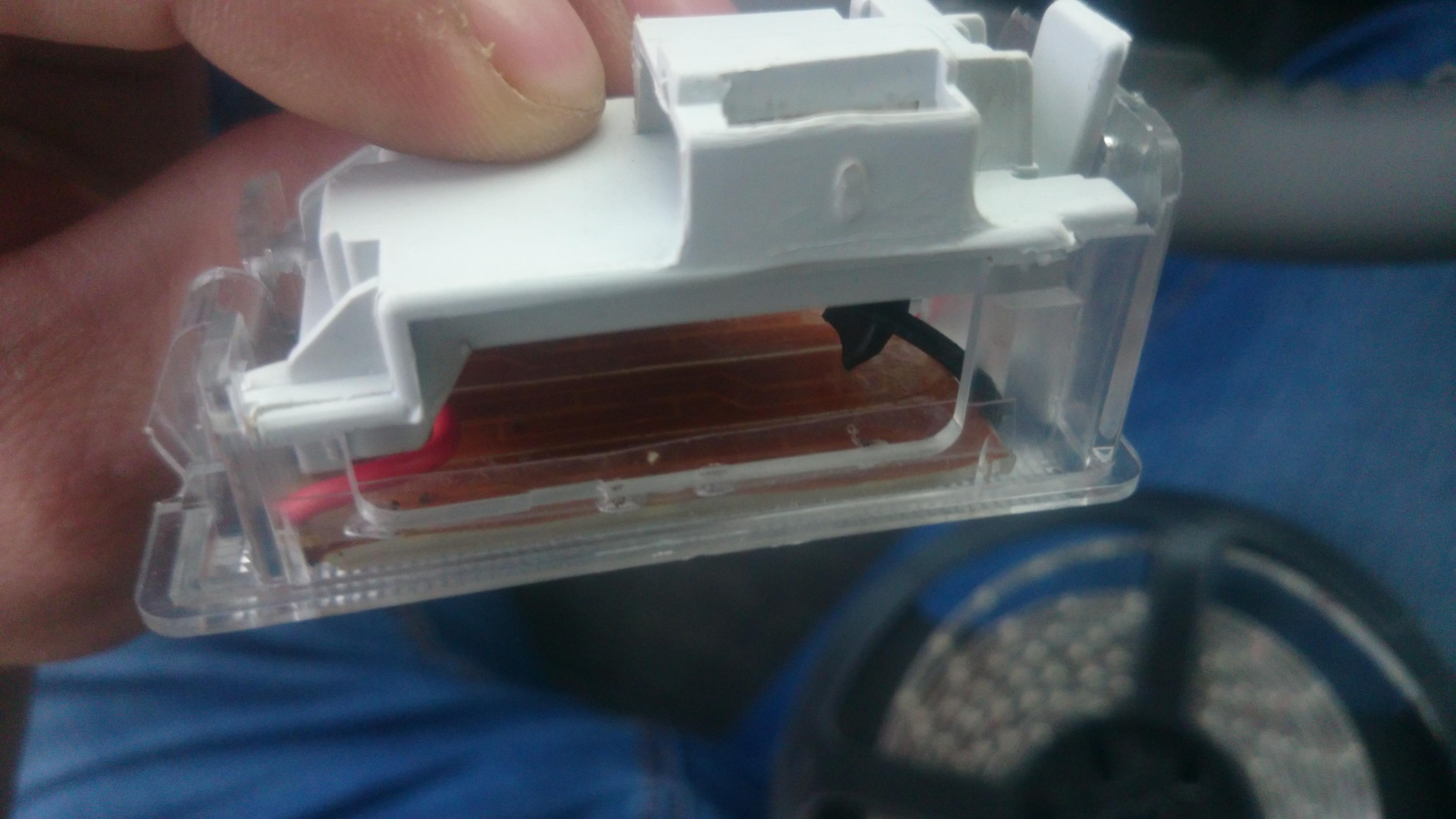

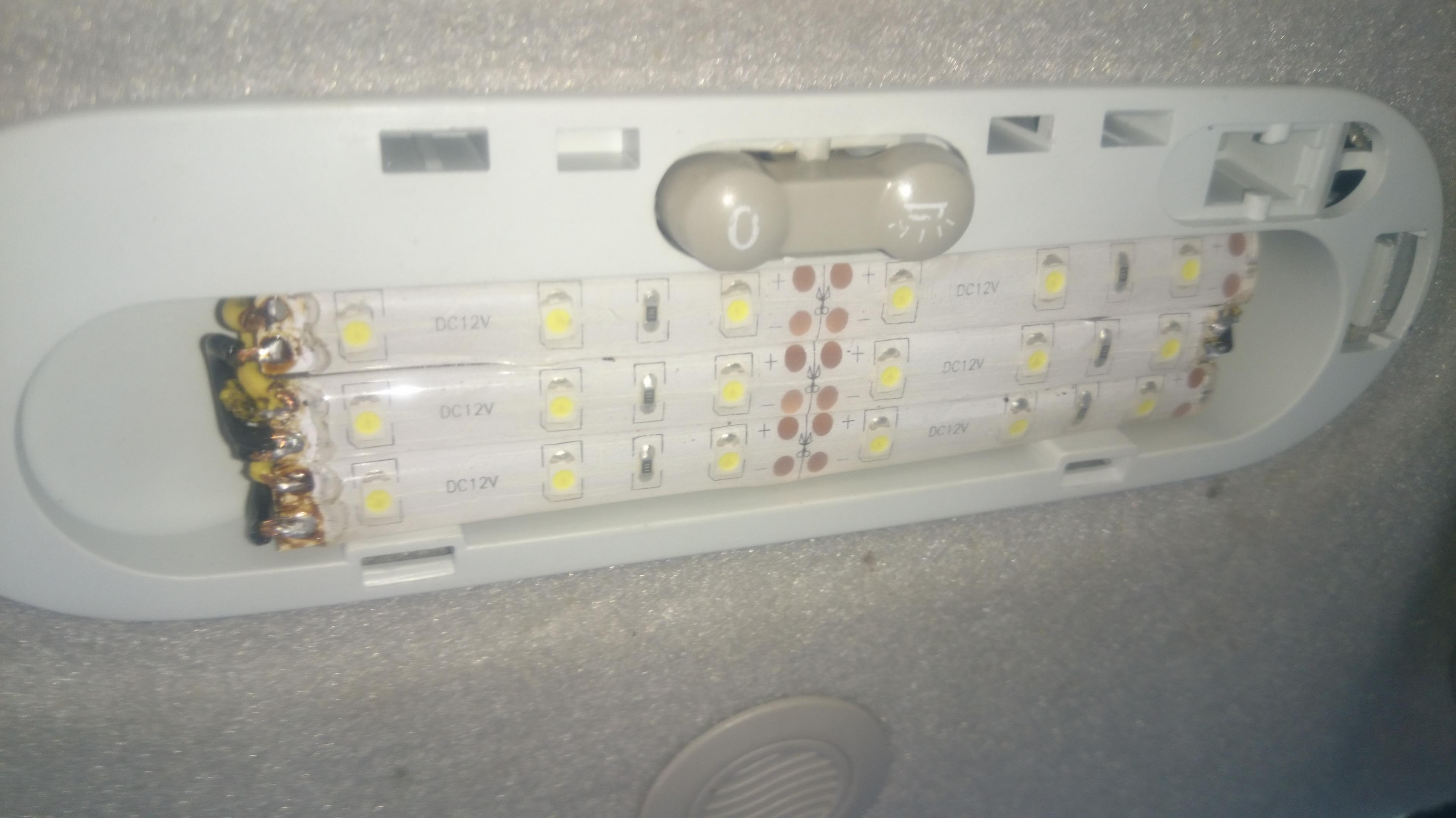

Юрий.D2014
Регистрация: 25.12.2014
Сообщений: 647
1 мес. 1 нед. 3 д. 6 ч. 47 мин. 35 сек.
268
Был(а): 05 мар 2019 18:09
Адрес: Казахстан
Автомобиль: Renault Duster 2014. 2.0L. 4x2. АКПП. Expression. (магнитола - прош. 2030. одометр - прош. 011622)
Re: Освещение багажника, салона. Алгоритм автоматического отключения

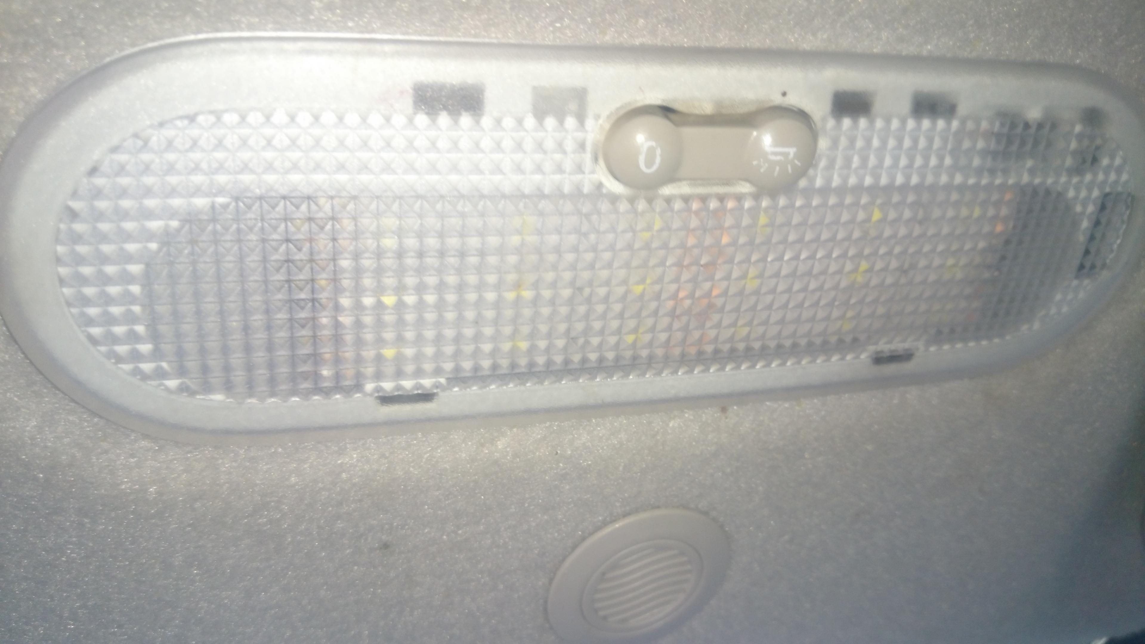

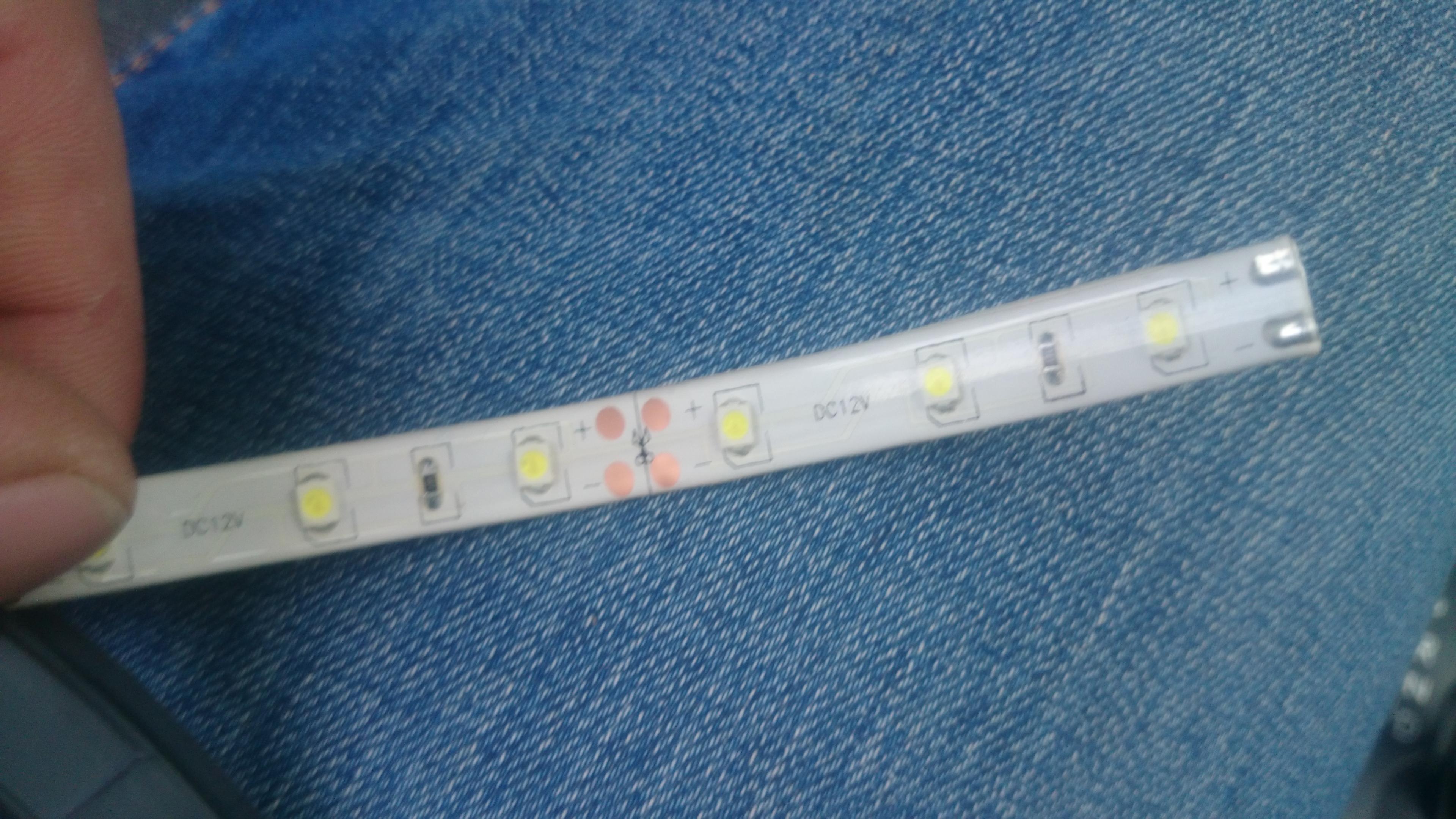

Вставил ленту в салоне, в багажнике, бардачке. В багажнике вторую лампу надо поставить, провода вывел. Свет даже с одной лампой очень хороший, не сравнить с простой лампой. И поставил кнопку в багажнике, в верхней левой панеле. В салоне тоже светит очень хорошо, можно читать, не напрягая глаза.
