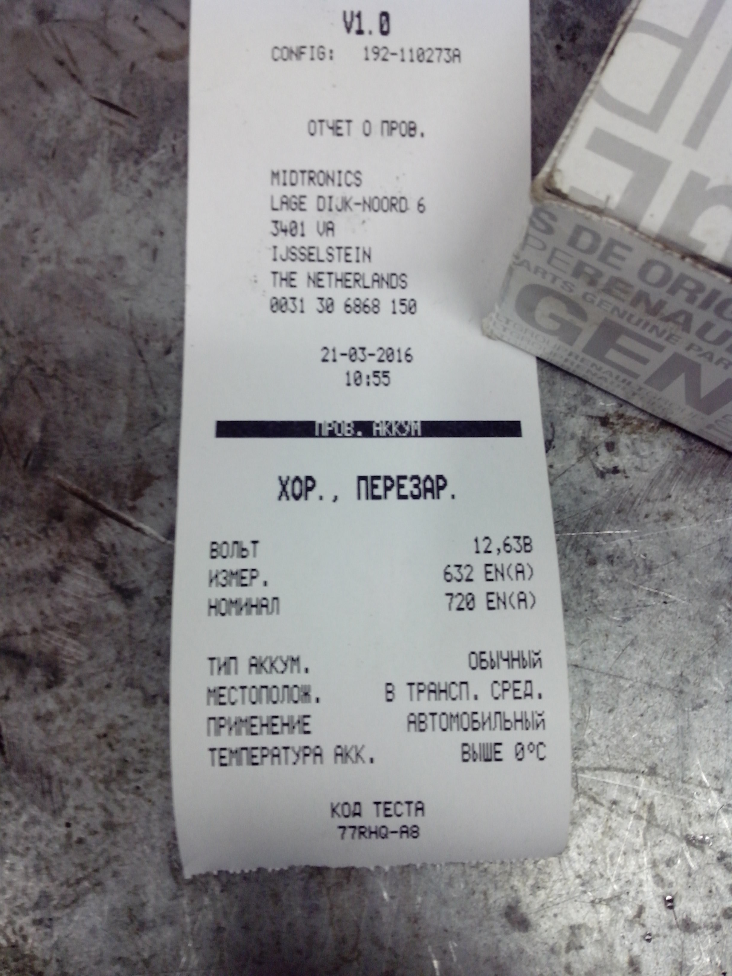

Сегодня при прохождении ТО-4 у ОД проверили мой акку тестером.
Возраст 3 года и 5 мес. Никогда ничего не подливал, не подзаряжал..
