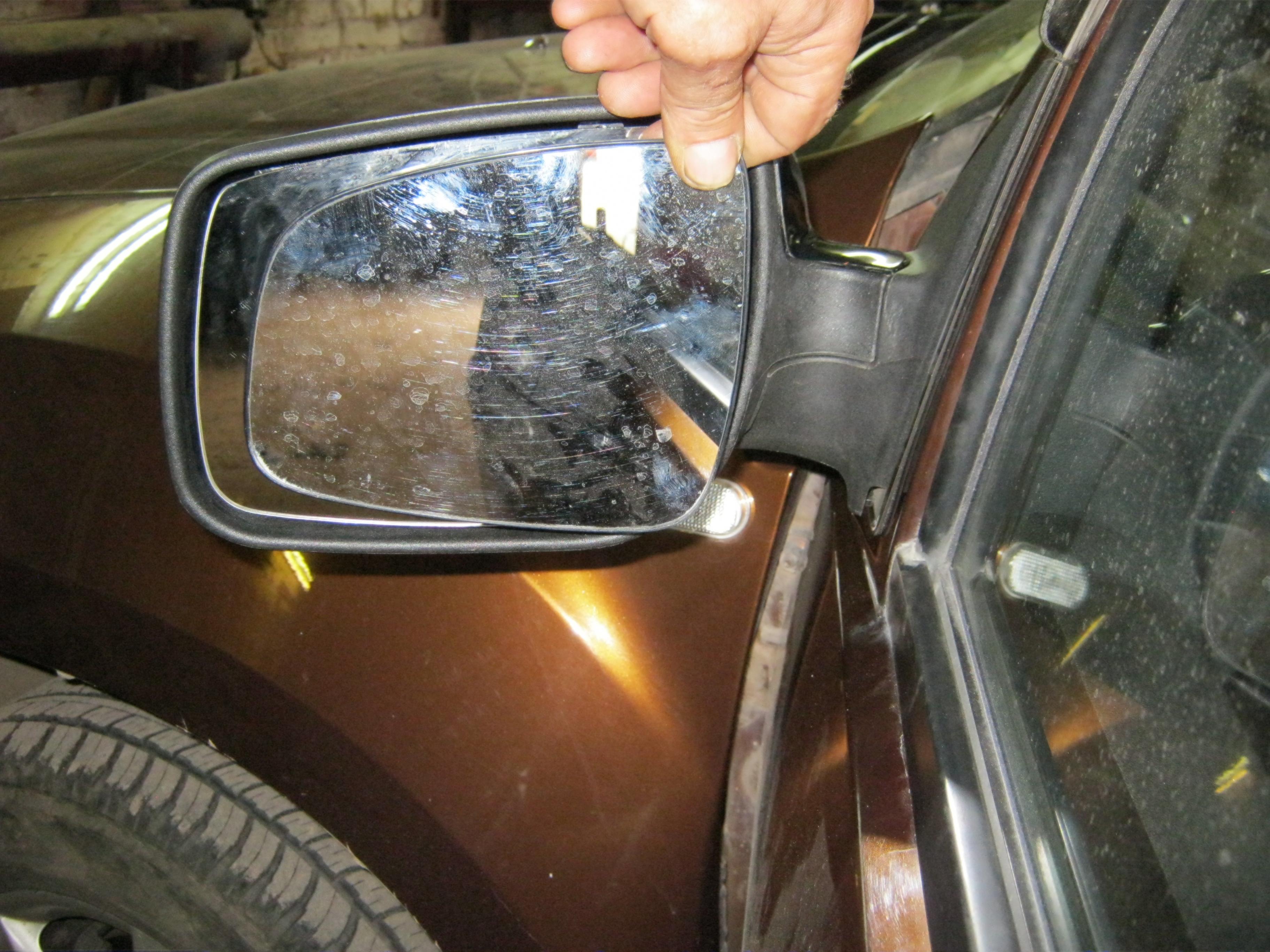

Привет всем. Приключилась у меня беда. Сломали нехорошие люди правое (пассажирское) зеркало. Теперь вот думаю купить одно правое (пассажирское) или продать левое (водительское) и поставить так называемые европейские? Что посоветуете?

alex59, мну думай, это шанс поставить евро!

На днях глянул зеркало на Калине...
Блин, оно больше нашего на 2 см. по вертикали...
Спереди Рено, сзади Калина.
