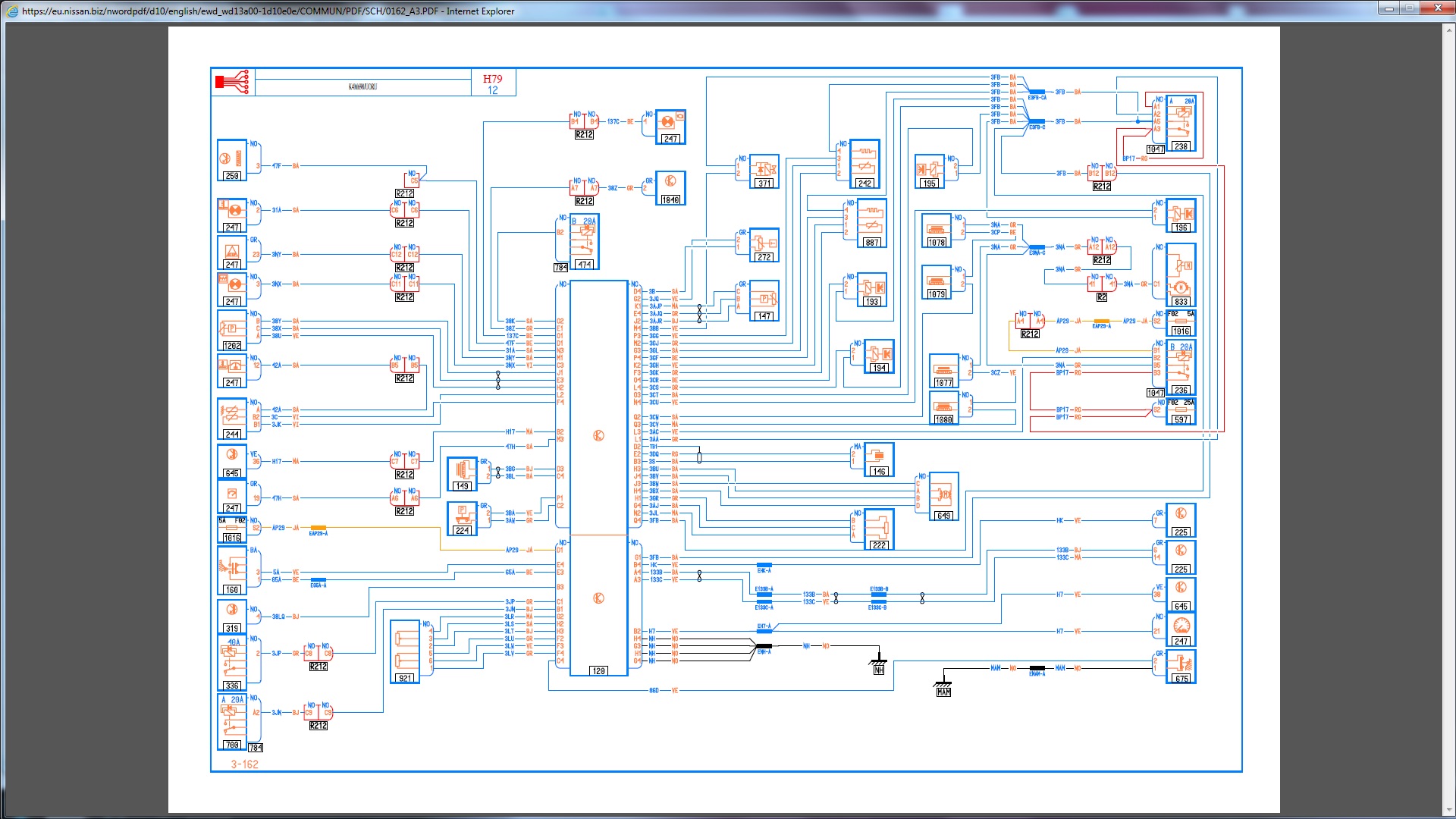

Сообщение от dr.Zoldberg
Приветствую всех! Решил обозначить новую тему. Появилась такая проблема: горит ошибка Р0141 - цепь нагрева второй (нижней) лямбды. Поставил новый датчик - без изменений - ошибка осталась. Замеряю напряжение на цепи нагрева лямбды - напруги нет! Где смотреть? Подскажите знающие люди!
чёта посмотрел что Морзе в теме и не стал ничего писать, а шас с удивлением проглядывал тему и может не заметил ... но вопрос такой - а чего к лямбде не приходит то - плюса или минуса? а перед тем как померить ошибку сбрасывали? Напряжёметр какой используете? цифровой?- уберите нах, здесь нужен или осцилограф, или светодиод, или лампочка вата на три или аналоговый вольтметр причём последние два наименее предпочтительны.
Незначительное увеличение сопротивления в разъёме даст такуюже ошибку...
Как-то надо определить какая ветка цепи не прозванивается - та, что идет к ЭБУ или та, что к релюхе.
возьми минус с болта кузова или корпуса карабаса или мотора и померь напряжение на разъёме датчика при заведённом моторе ( может и при вкл зажигании будет но я не уточнял ), можно цифровым вольтметром, но лучше лампочкой и вольтметром. На схеме живёт гдето точка сращивания E3FB-CA но где она живёт данных нет, ежели напруга равная бортовому питанию и даже под нагрузкой на разъёме есть, то пёс с ней с этой точкой и релюхой и прочее - ищи косяк в проводке между датчиком и моском. Если напруги нет или просадка под нагрузкой в 3ватт будь здоров то шукай эту точку сращивания или где её продублировать(это самый крайний случай) тебе пойдёт любой белый провод с маркировкой 3FB (напечатанно через равные промежутки на всём протяжении проводов) . Если зачемто придётся оголять или прокалывать провод то чтоб не сгнил через пару лет - замаж место повреждения изоляции литолом,- сгниёт через десять лет или позже. Шас оригинальную схемку приложу, правда от ниссан но думаю то же самое. Датчик на схеме это 242, 371 это клапан абсорбера и 887 это первая лямбда. Если к датчику не приходит управляемая масса с блока то это зелёный провод с маркировкой 3GG
инь янь хрень
01.04.2016, 10:47
#27
Регистрация: 11.09.2012
Сообщений: 3,444
: 4528
Был(а): 31 мая 2025 10:13
Имя: Бубнов Михаил
Re: Что с моей лямбдой?
Спасибо, разъем, конечно осмотрю по-внимательней, тоже на него есть подозрение. Но, значит до разъема, под капотом, где-то можно померить, чтоб убедиться что это не мозг мне мозг делает (пардон за тавтологию).
вот ещё:
инь янь хрень

Сообщение от archibalddias
вот ещё:
и ещё одна... - не могу с планшета все картинки в одно сообщение выложить, сохраняется только та что была введена последней
инь янь хрень
вот ещё:
Я не понял, это разъем эбу штоли? А какое напряжение должно быть между цепью нагрева и кузовом? Можно ли померить напряжение между одним плечом цепи нагревателя с кузовом; и второе плечо тоже померить напряжение с кузовом? Не приведет ли это к повреждению ЭБУ?
Спасибо за интересные полезные схемы
Это разъем ЭБУ.
Напряжение борт-сети.
Измерение напряжения не может привести к повреждении в принципе.
01.04.2016, 13:07
#32
Сообщений: 3,444
: 4528
Имя: Бубнов Михаил
1)- Я не понял, это разъем эбу штоли?
2)- А какое напряжение должно быть между цепью нагрева и кузовом?
3)- Можно ли померить напряжение между одним плечом цепи нагревателя с кузовом;
4)- и второе плечо тоже померить напряжение с кузовом?
5)- Не приведет ли это к повреждению ЭБУ?
6)- Спасибо за интересные полезные схемы
иииэх...
1)- ебу, ебу... он самый
2)- такое же как в это же время действует между плюсовой клеммой акб и кузовом... предохранитель F02 - 25А в салонном блоке предохранителей...
3)- можно и нужно
4)- можно но не всем это нужно ибо схема подключения прибора будет как на картинке и учитывая скважность сигнала цифровой тестер покажет херню, тут нужен осцилограф или светодиод...
5)- моск спроектирован так что его вообще очень трудно сломать ибо минус минусу катод не выжжет а у вольтметра ещё и очень большое внутреннее сопротивление (в отличии от амперметра)
6)- кушай на здоровье!
