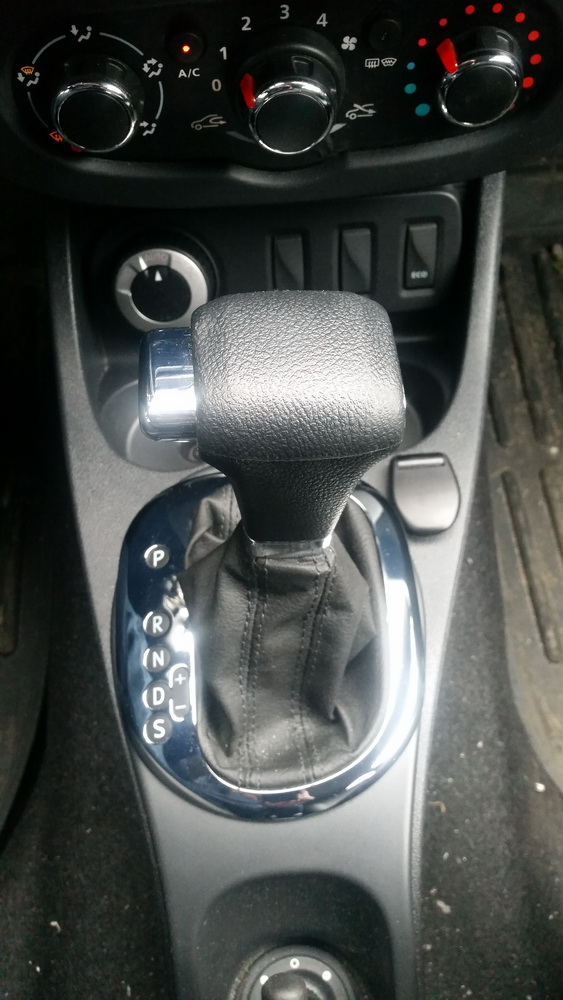

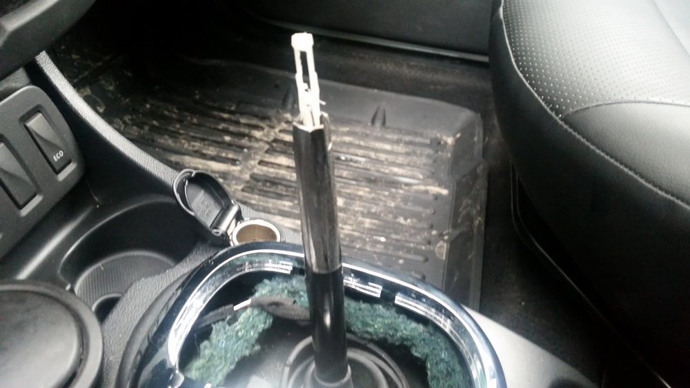

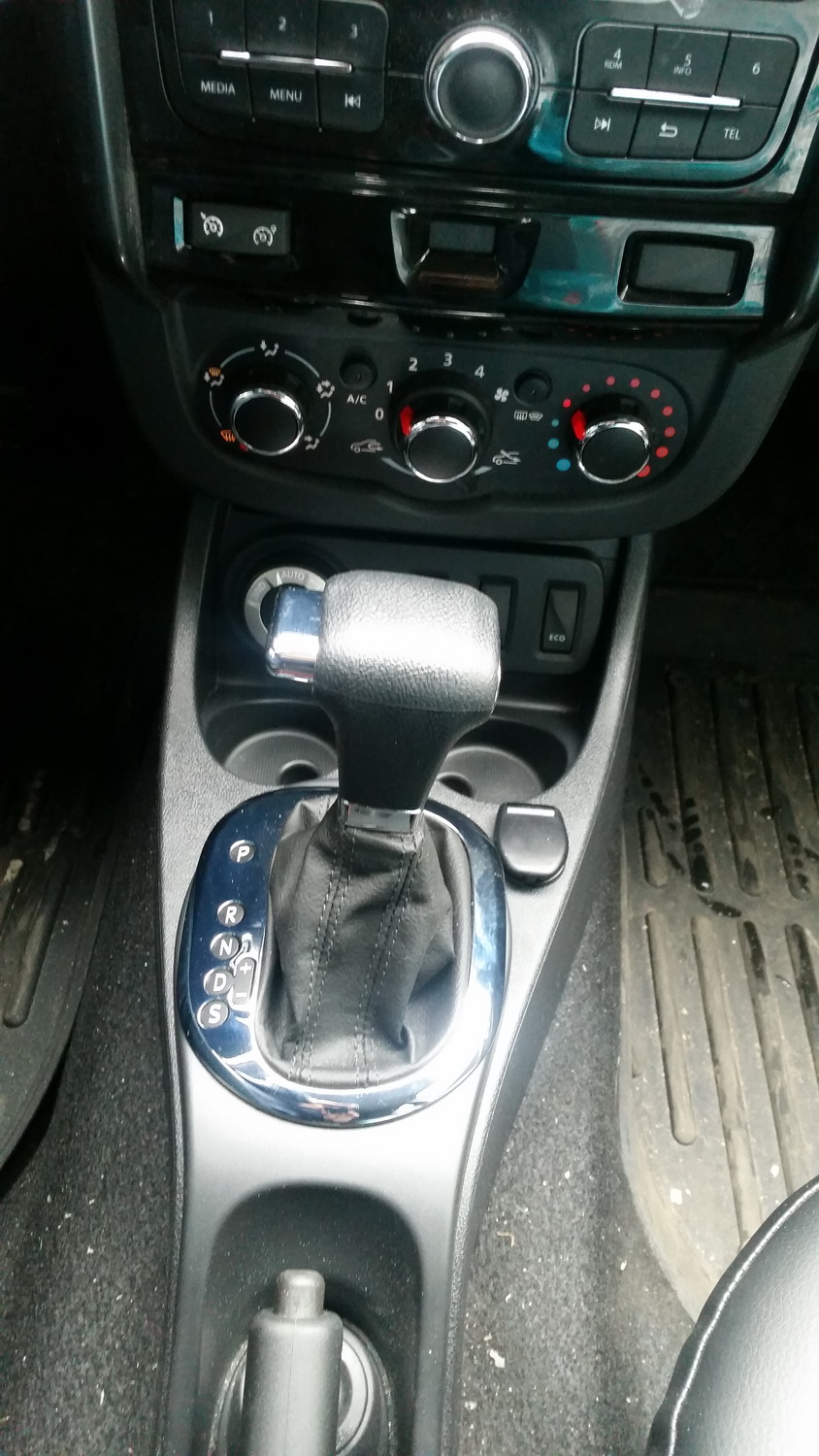

Привет клубни!
Купив дастер, сразу решил что поменяю ручку акселератора. Пошарив по форумам и не найдя ничего полезного, начал танцевать от печки. Изучил принцип действия и механизм работы решил рискнуть. За основу взял ручку от фольца в сборе с рамкой и кожаным чехлом и закипела работа. Ну собственно результат на фото - извиняюсь за качество. Езжу все ок. Всем удачи на дорогах.
http://www.dusterclubs.ru/vb/attachm...5&stc=1&d=1463
http://www.dusterclubs.ru/vb/attachm...63777948777948

Если интересно, пойду сниму ручку сделаю фото отчет с размерами.
Gorodovoi, а у нового дастера акселератор на ручке? Как на ДТ-75??
Если вы думаете что ручка у автомата идет сразу в коробку то вы ошибаетесь. А если по делу, в каталогах ручка именуется именно как акселератора.

Ручка в сборе с накладкой и чехлом 3100 руб (новая), б/у можно найти за 2000 руб.
http://ru.aliexpress.com/item/Volksw...265353923.html
Ручку использовал от фольцвагена туарана (фольцваген лавида), так как мне показалось накладка более подходящей стилистически к тунельной накладке дастера. А так ручки подойдут от ауди Q3, Q5, Q7 и от многих моделей шкод.

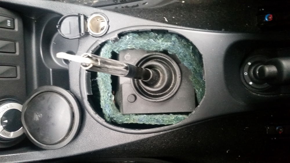

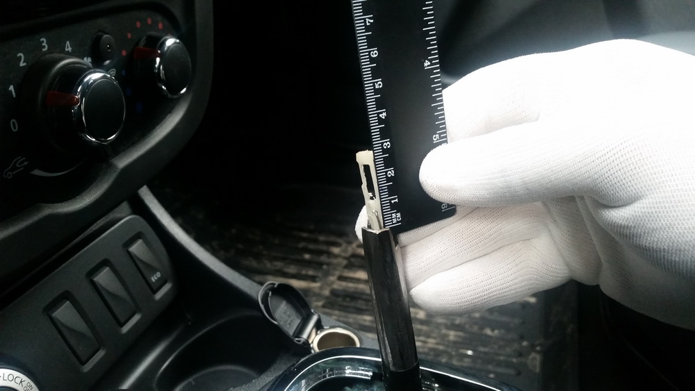

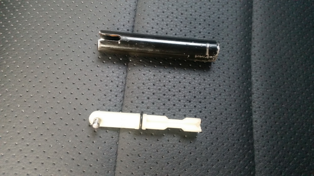

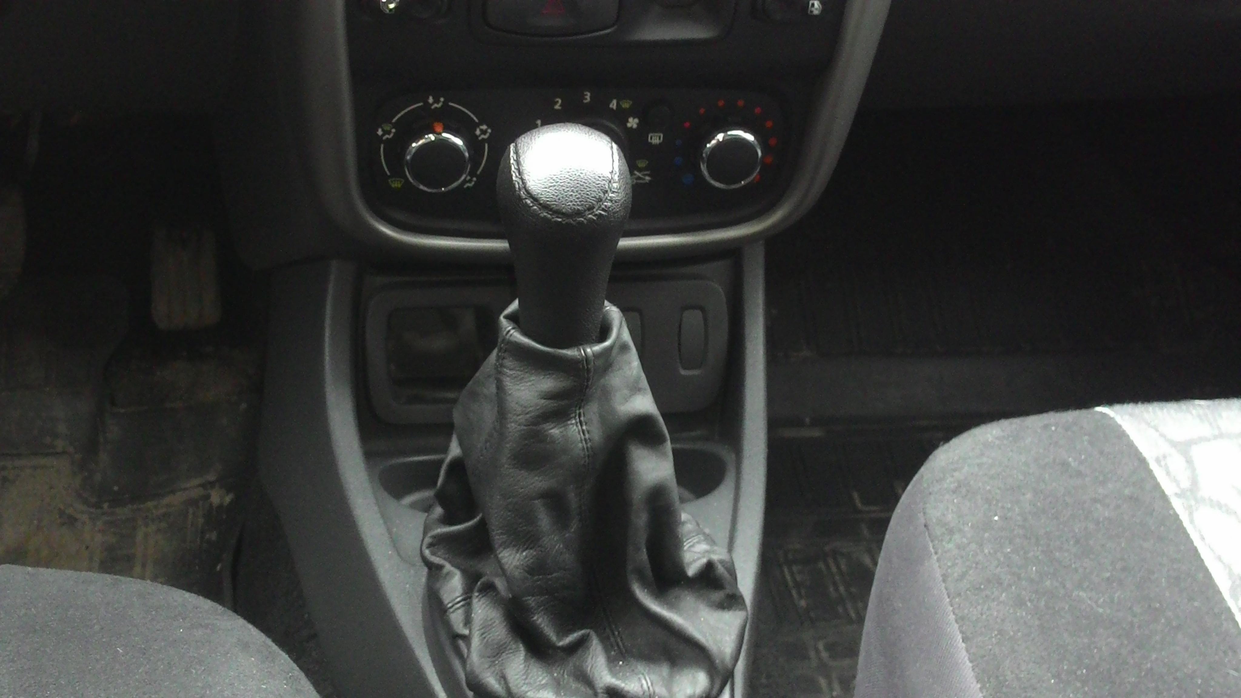

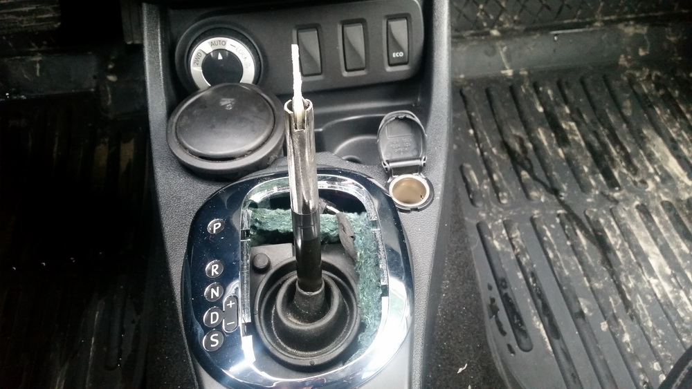

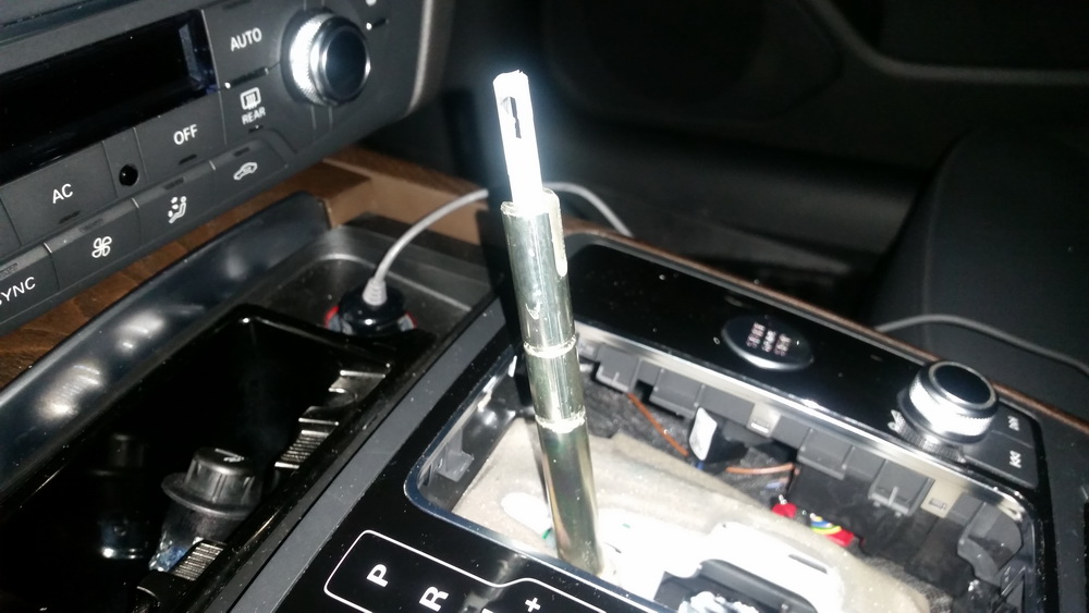

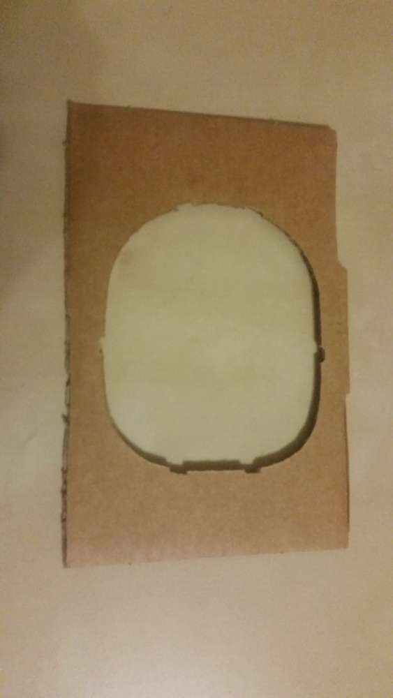

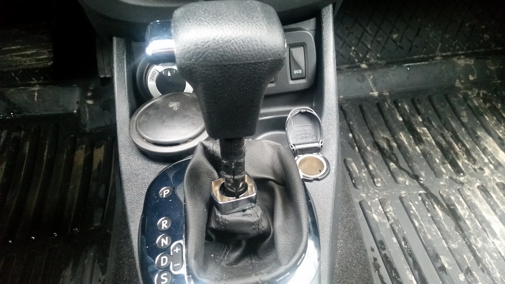

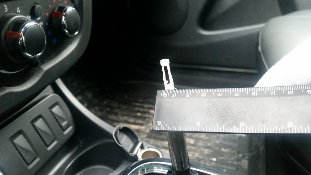

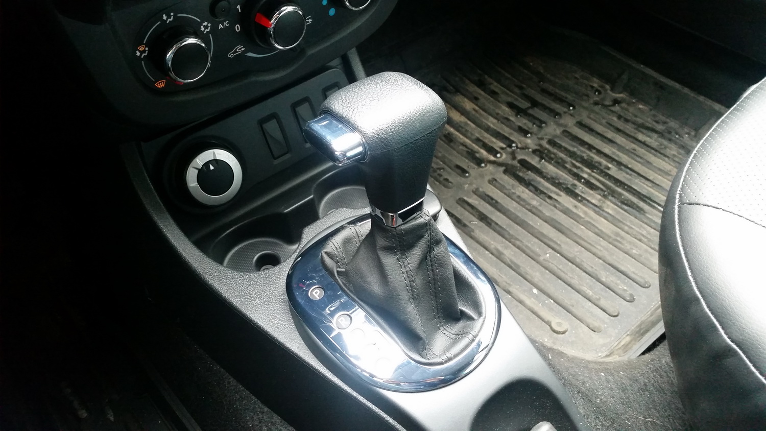

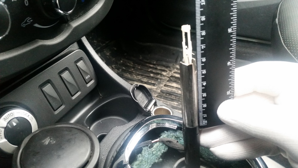

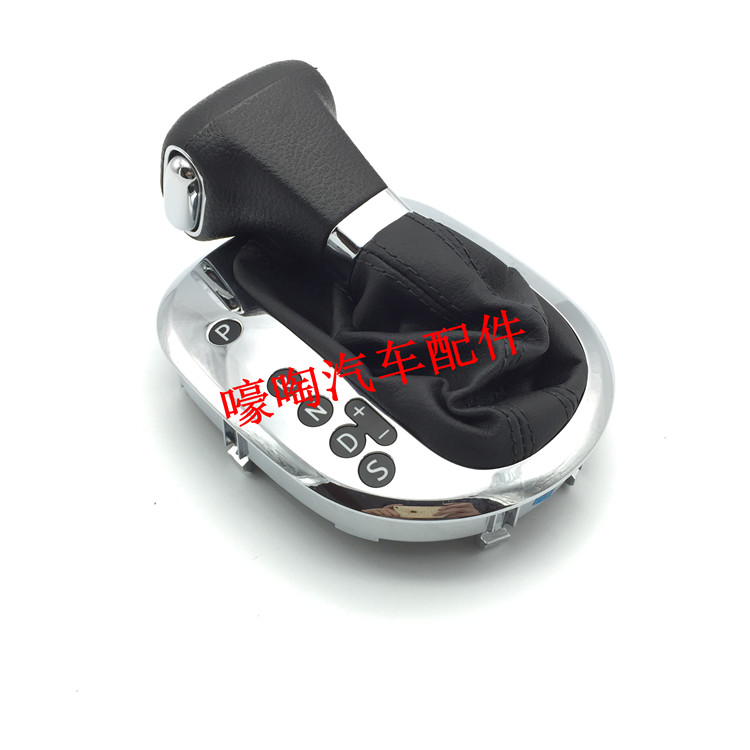

Всем привет! Как и обещал небольшой отчет по установке ручки.
Ручку volkswagen touran заказал на али, ссылку кидал выше - Foto1.
Снял с ручки пластиковую накладку и сделал лекало для расширения посадочного места в пластиковой накладке тоннеля - Foto2. Снял саму накладку тоннеля, что бы было проще расширить отверстие с помощью универсального инструмента - Foto3. Примеряя и чуть подтачивая поставил непосредственно накладку от ручки, встало туго и не болтается - Foto4.
Для доработки рычага ориентировался на рычаг от ауди A7 (товарищ позволил разобрать его машину, за что ему спасибо) - Foto5. Отпилил с помощью ножовки рычаг четко по канавке и сделал углубления для посадки ручки, после отрезал часть пластикового штока - Foto6. Железный рычаг пришлось немного обточить по кругу, так как внутренний диаметр пластиковой ручки от фольца меньше, пластиковый шток сделал по образу и подобию скопировав с ауди - Foto7. Сфотографировал на сколько возможно рычаг с размерами - Foto8, Foto9, Foto 10. Одел ручку на рычаг, пластиковое окончание ручки полностью закрыло обточенную поверхность рычага - Foto11. Заправил кожаный чехол в рамку и получил собственно сам результат - Foto12.
Небольшое видео как все работает после установки можно посмотреть тут - https://yadi.sk/i/Hvi2HgzUruWf9
