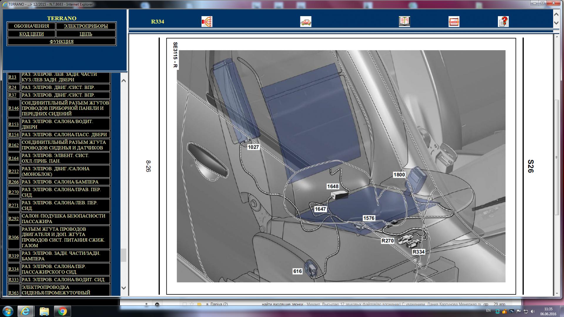

Вопрос: под сиденьем пассажира на полу лежит зеленый разъем. Не подключен ни к чему. За что он отвечает, надо ли уже впадать в панику и срочно искать куда его втыкать?
Комплектация с подогревом сидений и боковыми подушками.

Сообщение от Хома
куда его втыкать
Проверь работакт ли подогрев сидения под которым нашел разъем, если нет ищи...

Сообщение от Хома
Поиском не нашел.
Зачем паниковать, проверте работает ли подогрев сиденья.Если бы разъём был от подушек то уже на панели загорелась бы пиктограмка.

Сообщение от archibalddias
Хома, а если не пристегнуться и разогнаться у вас будет пищать пищалка и моргать моргалка? это я к тому что примерно там же разъём на замок ремня безопасности и если этот разъём разъять то машин будет думать что тело пристёгнуто
На выходных забрался под сиденье, нашел ответную часть зеленой клеммы. Итог, подогрев работает (раньше тоже работал), при непристегнутом пассажире пищалка не орет, моргалка не моргает. Как было раньше не скажу, тогда отдельно пассажира не проверял. Есть еще черная клемма, она в порядке и, как я понял, отвечает за подушки боковые. НО, етить её, в процессе ковыряния нашел еще одну клемму, белую. Точнее часть её, "папу". Этот гадский "папа" мирно лежит в складках напольного покрытия и его сразу не заметно. Мамы нет. Во всяком случае я не нашел. И вот теперь я вобще в непонимании. Это-то что? И за что оно может отвечать? Может это как раз сигнал от ремня пассажира, который сейчас молчит?
Просьба к владельцам привиледжей, если не сложно, то глянуть как там у вас устроено. А то любопытство замучает.
Да! Под водительским креслом белую клемму не нашел. Хотя не берусь утверждать, что её там нет. Просто задолбало вниз головой под сиденьями рыться.

Пассажирский ремень без сигнализации. Кроме подогрева и сигнализации водительского ремня, может еще быть проводка на подушку.

Хома, машины почти всегда делают из совместимых деталей для разных комплектаций в том числе и не поступающих на рынок той или иной страны, при массовом конвейерном производстве это выгоднее чем держать огромную номенклатуру для каждой модели (по многим позициям всё равно так и остаётся) и вот проводка один из тех универсальных элементов, причём как правило именно проводка по салону - моторную в силу специфики таки делают в нескольких вариантах, но и там вариантов комплектаций больше чем вариантов проводки и почти всегда можно наткнуться на никуда не подключенный разъём к тому же не указанный на схеме либо на подключенный здесь но приходящий на пустую ногу командного устройства... не заморачивайтесь сильно, пожалейте мозг...
PS на тех комплектациях где есть концевик замка ремня безопасности пассажира - ещё должен быть датчик присутствия пассажира на седле...

archibalddias, да это все я понимаю. Однако после восстановления зеленого разъема закрадывается мысль, что и случайно обнаруженный идущий в никуда белый разъем могли также не до конца закрепить.
Дело в том, что изучая этот вопрос по попутным темам, нигде про белый разъем упоминания не встретил. Исходя из того, что проводка этого разъема объединена в один жгут с проводкой подушки, есть подозрения на сигнализатор ремня, которого, как подтверждает коллега Scorp 3, в привиледжах нет. Тогда все нормально.
Таким образом, вопрос остается в силе: есть ли под пассажиром в привеледже никуда не идущий, или наоборот, куда-то вставленный, белый разъем?
P.S. Уважаемые коллеги, прошу не считать меня занудой и чудаком на букву "м". Просто, мой экземпляр автомобиля не совсем радует качеством сбоки (сделан после новогодних каникул, люди болели..), отсюда и беспокойство. Про унификацию разных комплектаций знаю.
