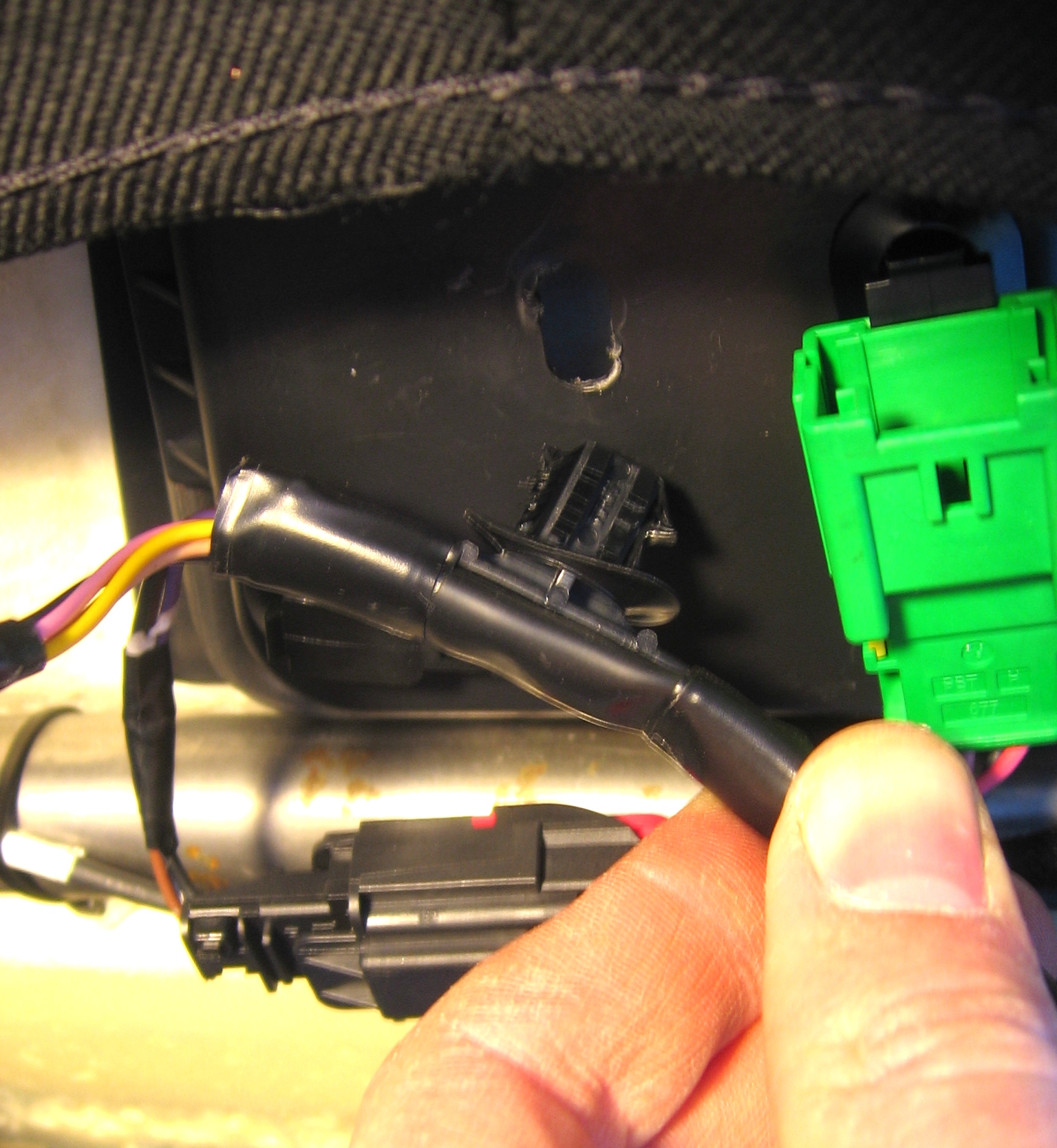

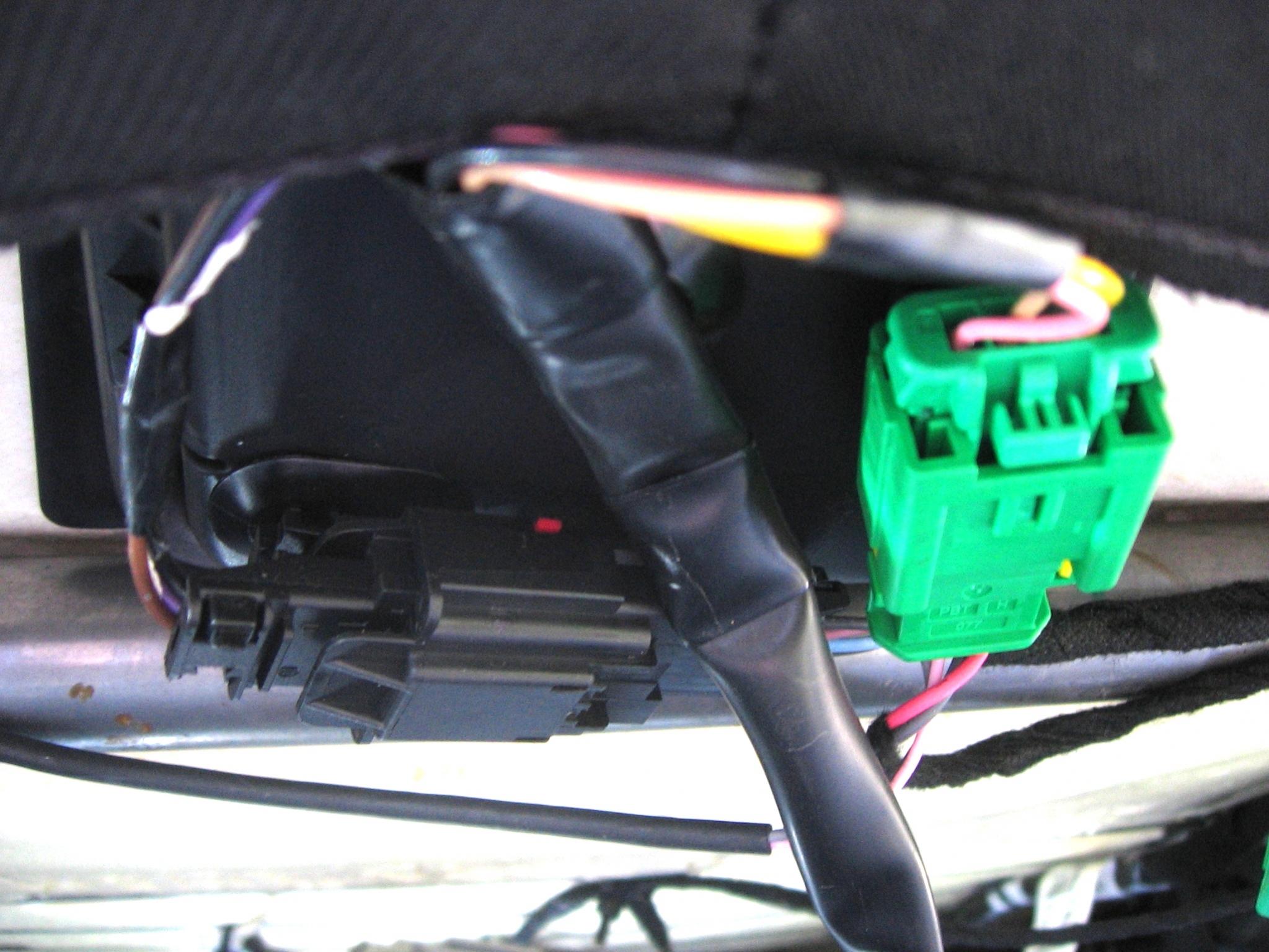

Два разъёма, которые требуется разъединить.
[Ссылки могут видеть только зарегистрированные пользователи. ]

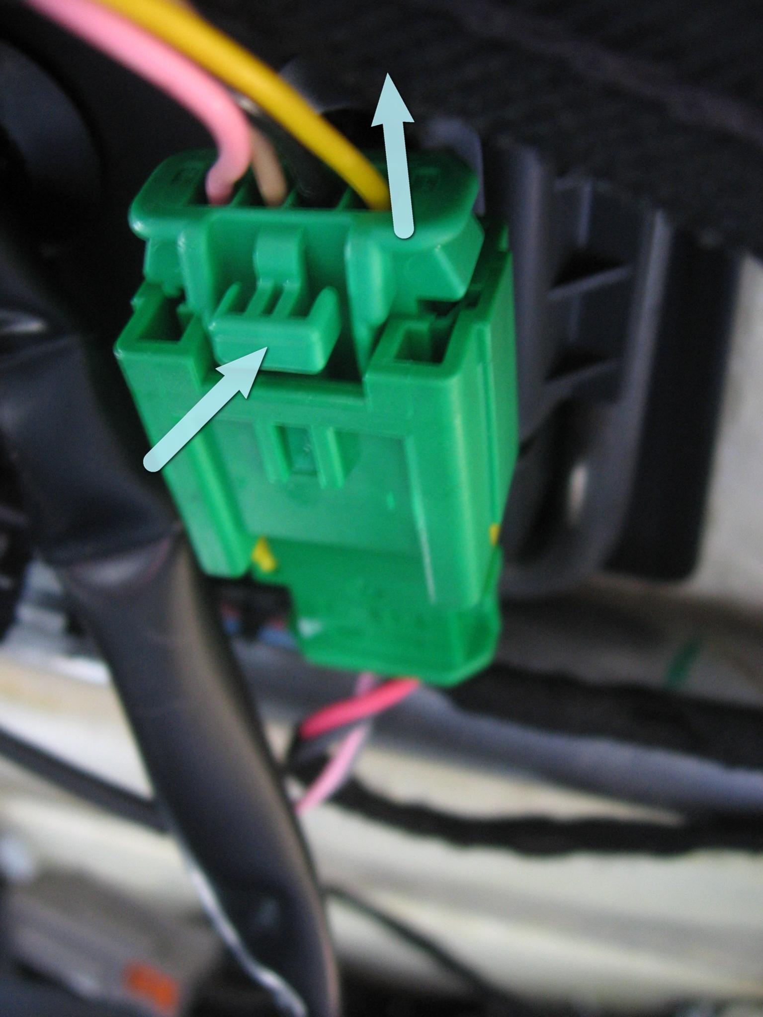

Зелёный разъём: нажимаем на выступ со стороны проводов и разъединяем

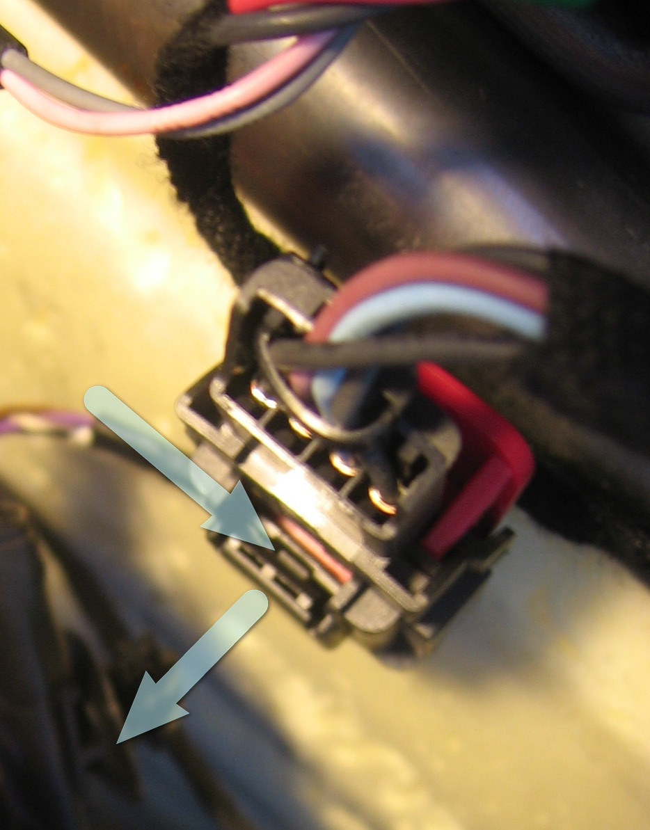

Чёрный разъем: отгибаем плоской отвёрткой защёлку, снимаем вправо разъём с клипсы
[Ссылки могут видеть только зарегистрированные пользователи. ] [Ссылки могут видеть только зарегистрированные пользователи. ]
Подцепив и покачивая клипсу с проводом, вытаскиваем её из овального отверстия. Выходит достаточно трудно

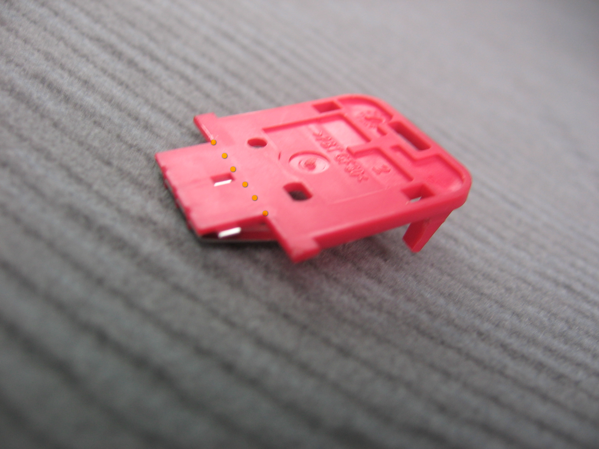

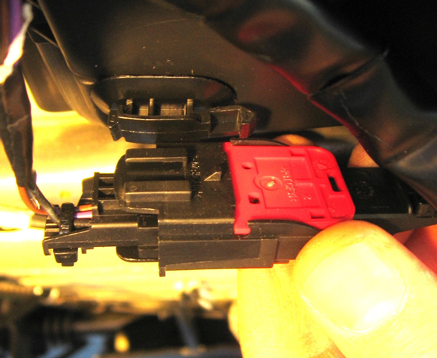

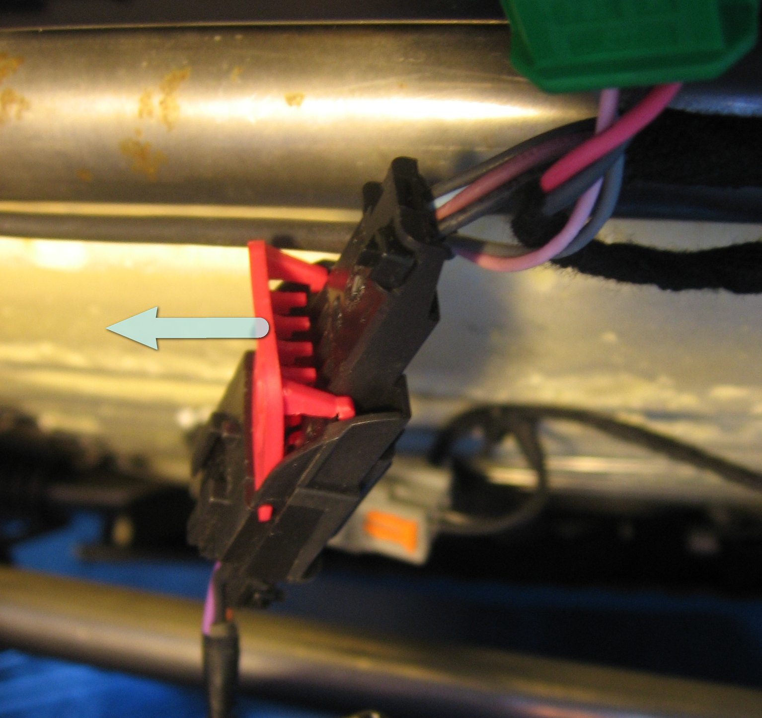

Дальше два варианта. По первому, как делал я, с подъемом красного флажка.
Аккуратно приподнимаем красный флажок, только чтобы его красные зубцы вышли из черного корпуса. Иначе флажок ломается поперек (отмечено точками). Собрать разъем можно и со сломанным флажком, но лучше сделать всё без поломок.

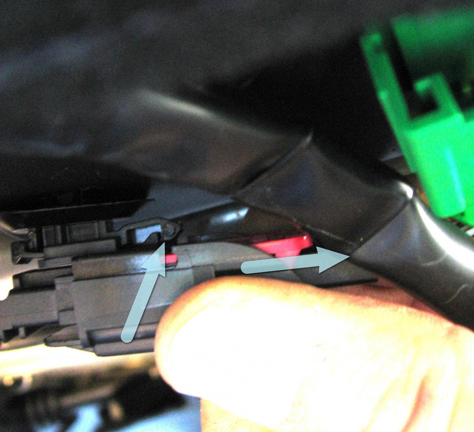

По второму, AlexNuter ниже написал, что красный флажок нужен только для разборки контактов под распайку. Можете попробовать пропустить операцию с флажком и действовать дальше. Если и у вас без проблем получилось разъединить и после работ соединить разъем без подъема красного флажка, пожалуйста, напишите в комментариях.
Смотрим сторону разъёма, противоположную флажку. Узкой и тонкой отвёрткой отвести защёлку и разъединить разъём.
Внимание! Перед соединением разъема опустите флажок, чтобы он защёлкнулся и только потом соединяйте две половинки разъема. Иначе контакты могут не попасть друг в друга, а разъем всё равно защелкнется, будто так и надо.

Я не клеил. Как я понял, флажок для перестраховки, поджимает контакты, и не даёт контактам "уехать" при процессе соединения двух частей разъёма.

Я второй разъём разъединил не поднимая цветной флажёк. Надо просто с противоположной стороны вставить подходящую отвёртку под юбочку вдоль разъёма и отжать стопор.

Я правильно понимаю, что просто пропускаем шаг с подъемом флажка и переходим на отжатие этого стопора?
Вполне возможно, что так тоже правильно. После включения зажигания лампы подушек безопасности зажигаются и гаснут, как надо?
Красной стрелкой я показал куда надо вставить отвёртку для разъединения разъёма. Красный флажок нужен только для разборки контактов под распайку. Перед разъёдинением разъёма ОБЯЗАТЕЛЬНО СНЯТЬ КЛЕММУ С АККУМУЛЯТОРА! Чехлы подогнаны очень плотно и надеть их не снимая сидение очень сложно. К сожалению болты крепления сидений сделаны из мягкого металла и резьба снизу закрашена. Одна звёздочка при откручивании слизалась. Купил в метизах воронёные болты под шестигранник. Они идеально подходят и сорвать их невозможно.
