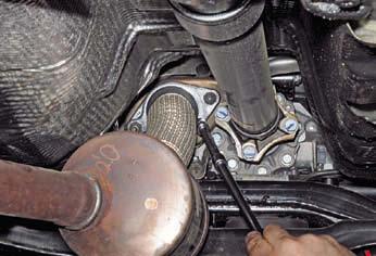

Сообщение от Карпик
А гофра чего?
Выхлопа с движка
