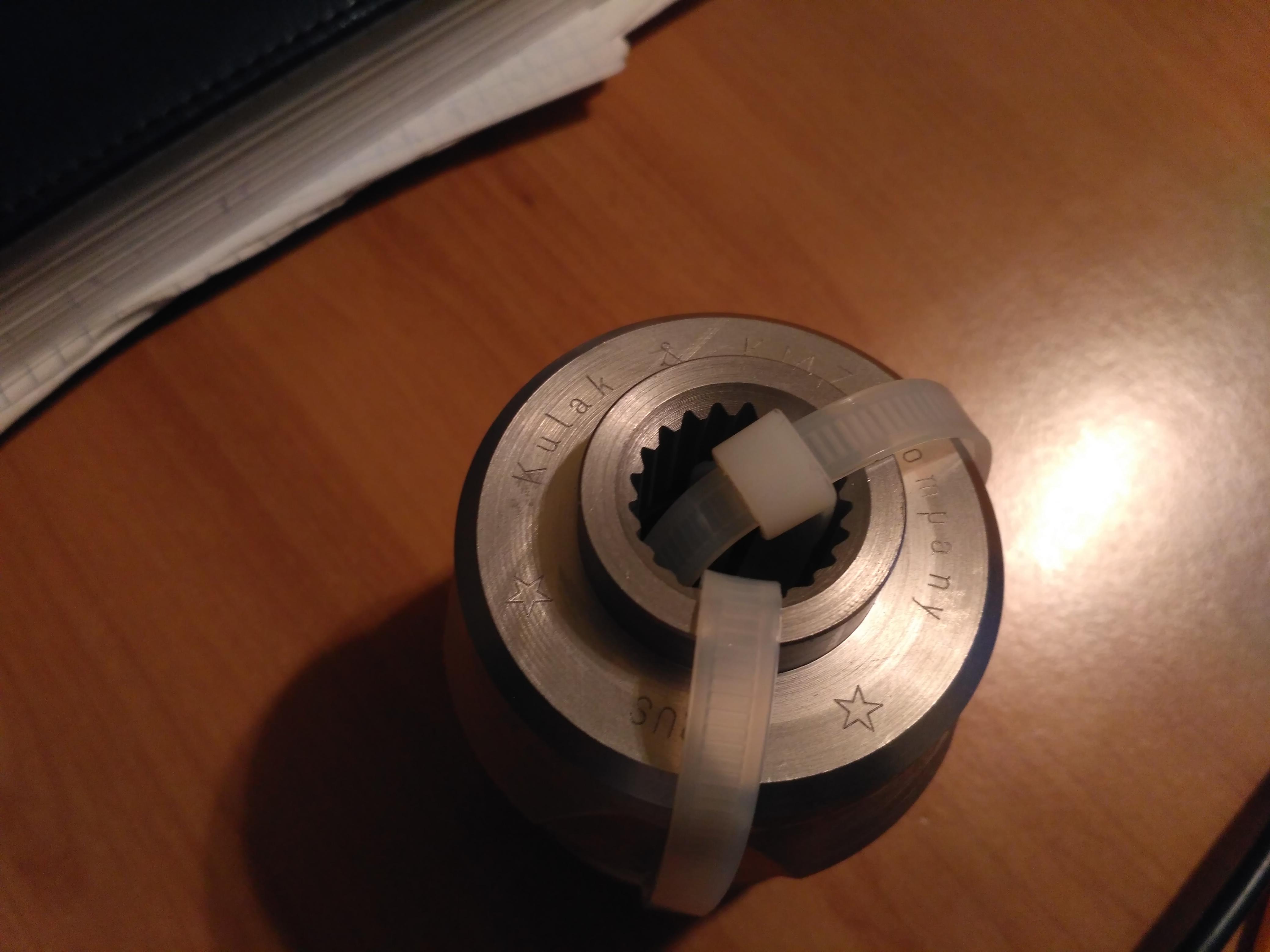

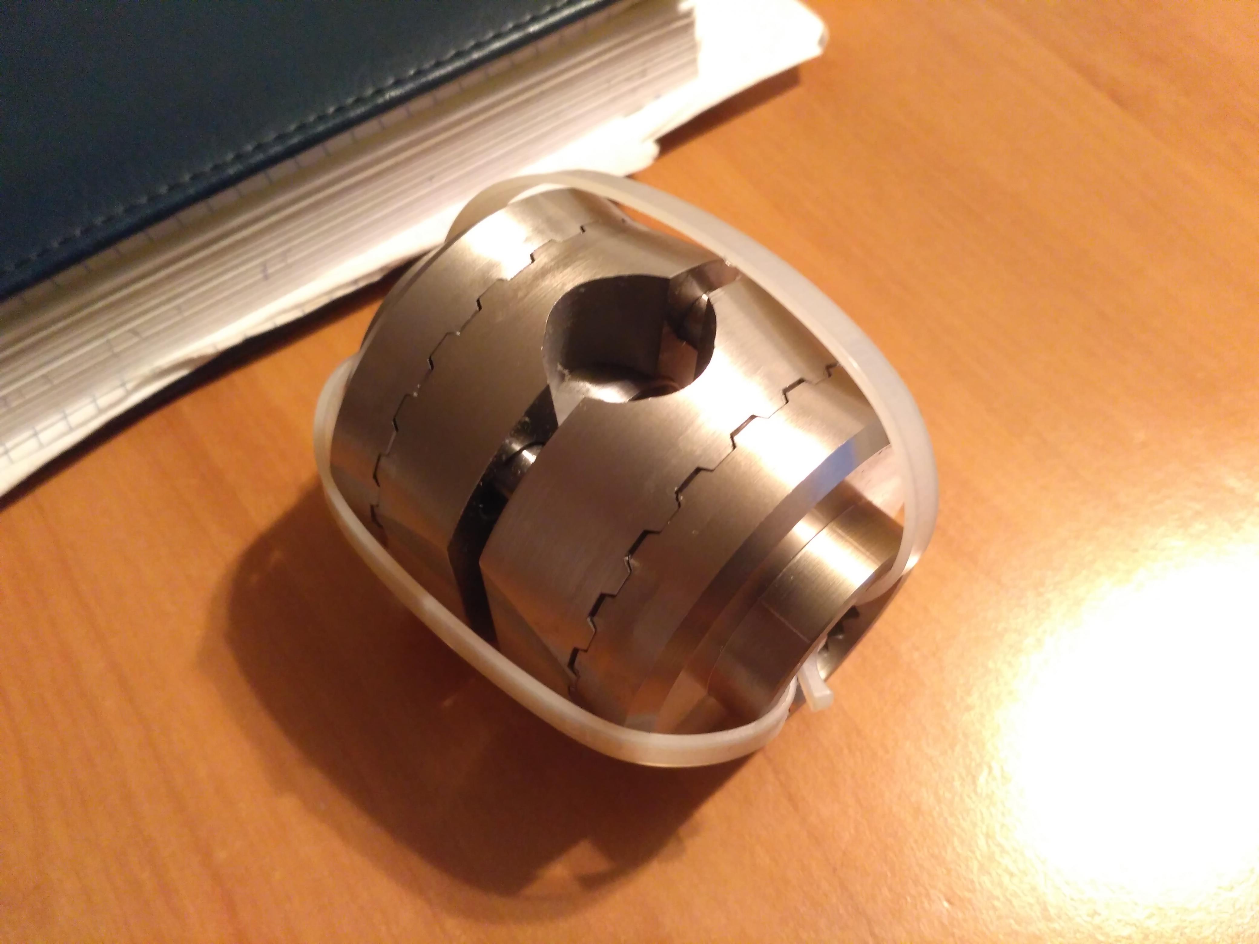

Сегодня забрал Локку с почты, всё в лучшем виде. Спасибо Алексею за оперативность.
ID:	98211 Нажмите на изображение для увеличения
Насколько я понял из видео инструкции по установке, сход-развал делать не обязательно после установки, т.к. геометрические болты не откручиваются, правильно?
