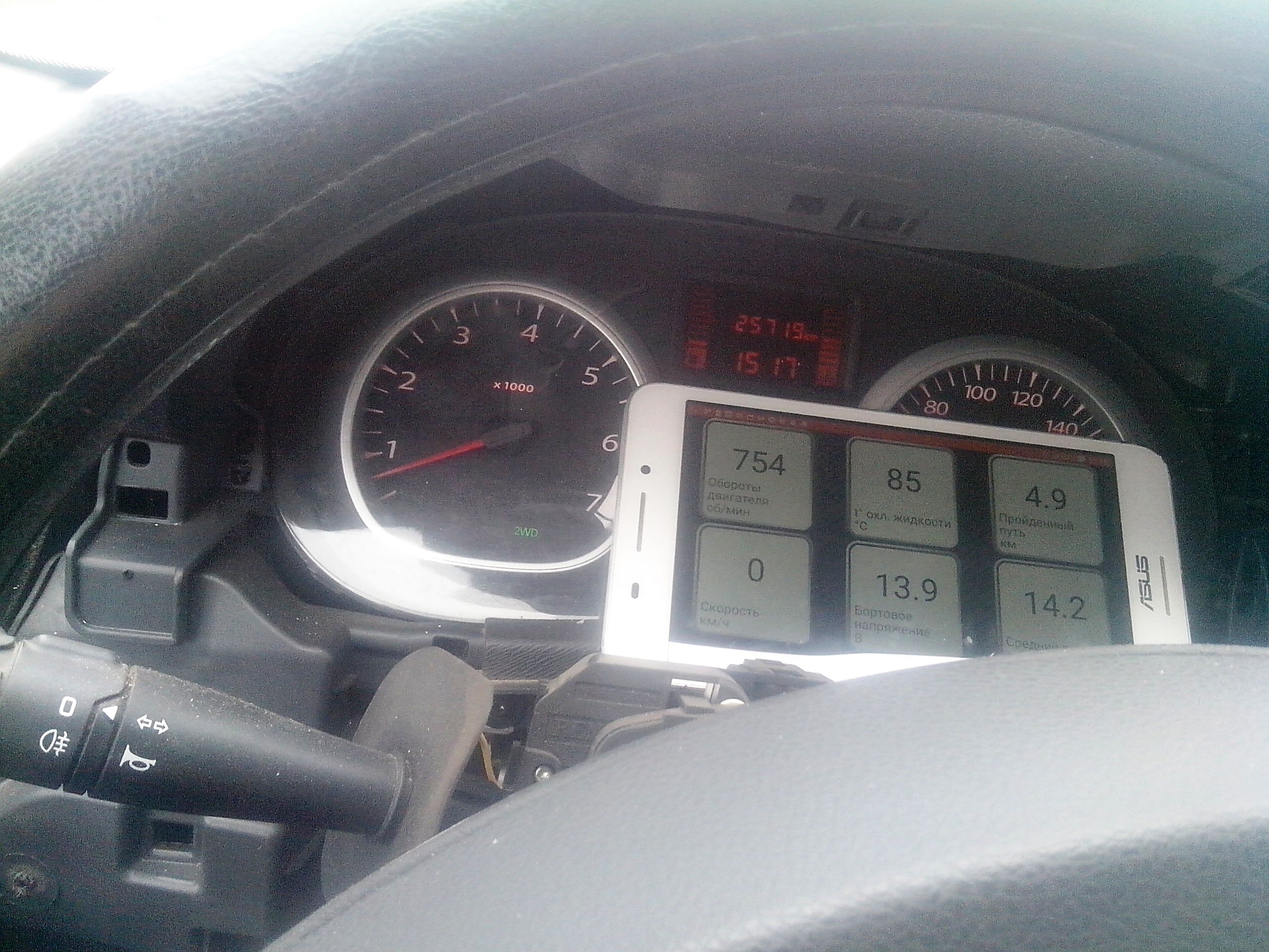

Обороты стали 500...
А были какие обороты до замены? И у нас тахометр с 500 только начинается, если что, а первая риска-это 750 об/мин

Сообщение от SanSanNN
А были?

По умолчанию Re: Воздушный фильтр двигателя 1,6 и 2,0
Были между делениями. Сегодня возьму с собой OBD, м.б. даже сфоткаю совместную его работу со штатным тахометром.
---------- Добавлено в 10:20 ---------- Предыдущее написано было в 10:15 ----------
P.S. И между делениями и соответствовало 750.

Сообщение от SanSanNN Посмотреть сообщение
На дорестайле, ровно между делениями до 1000 об/мин, либо 625 либо 875 об.
ЗЫ, подозреваю, что все к 750 и вернулось

Вот, нашел у себя картинку-750 об/мин на ХХ
Ёшкин кот! Теперь уж точно запомню. Наверное. Оказывается, я не только не торможу, но и на приборы, кроме топливомера, не смотрю.
Название: Обороты холостого хода.jpg

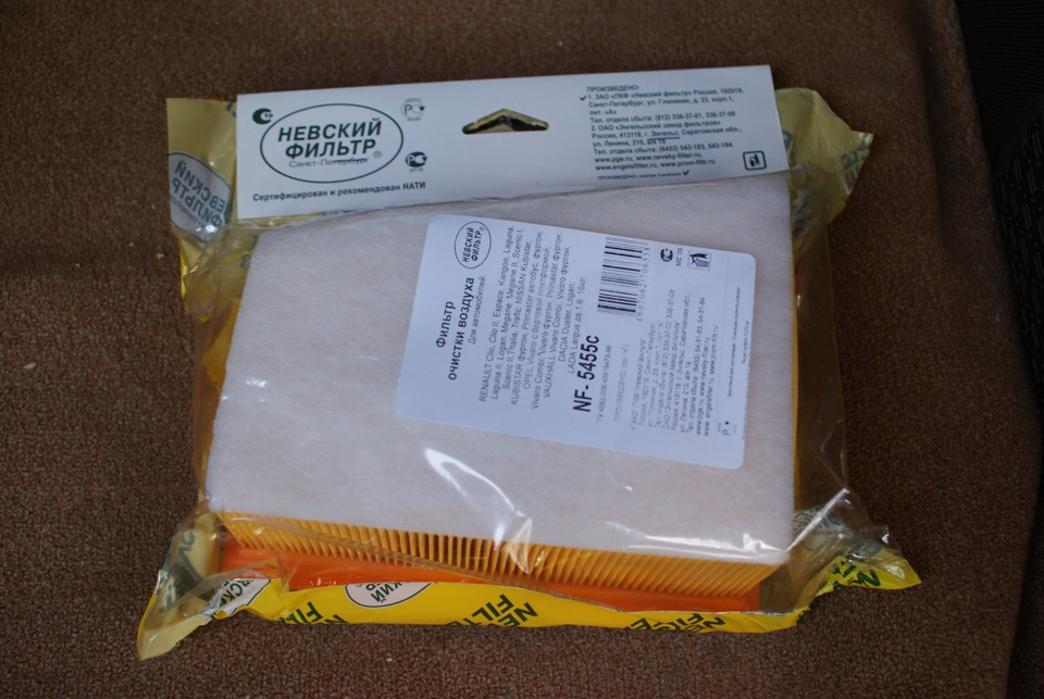

Купил в Ленте Невский фильтр NF-5455C Фильтр воздушный почти за 500 руб.Сейчас глянул в Эксист,а он 185 руб стоит.
Причем этот Невский фильтр хорошо вошел на посадочное место,но два винта крепления корпуса закрутил еле-еле(не хватало их длинны для зацепления).Это из-за того,что резиновое уплотнение(окаймление) толще на 3 мм,чем у аналогов.

zhiv, Игорь возможно!Картинка с интернета.Вот он возмутитель спокойствия.

вообщем глянул хистори... да в ленте у вас ценник завышен...
у меня же стоит такой же - http://www.dusterclubs.ru/vb/showthr...788#post815788

Установил невский фильтр арт. NF5455C. Потребовалось для установки заправить уплотнительную резинку внутрь патрубка. Так же купил фильтр FranceCar арт. FCR210138. Значительно лучше сел в посадочное место, ничего заправлять не надо.

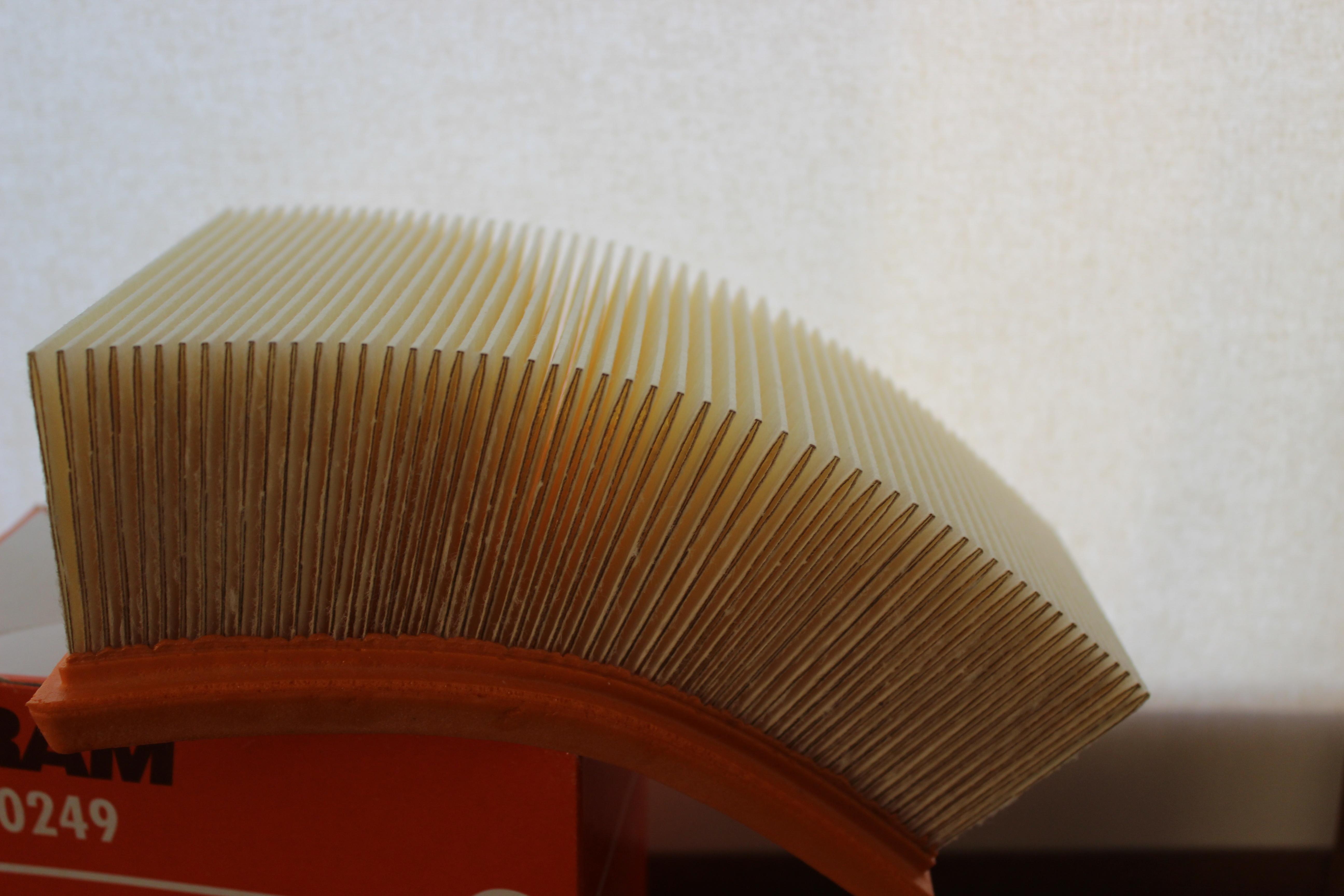

Купил FRAM фильтр в Автодоке, но открыл коробку только дома. Кто хоть раз держал воздушный фильтр Дастер в руках, тот поймет в чем дело. Либо подделка, либо кто-то оторвал вату.
Ставить или нет?
Ставить или нет?
Если обменять возможности нет, то я бы поставил, сократив срок до следующей замены раза в полтора.

Strusto, не буду ставить, написал претензию в головой офис.
