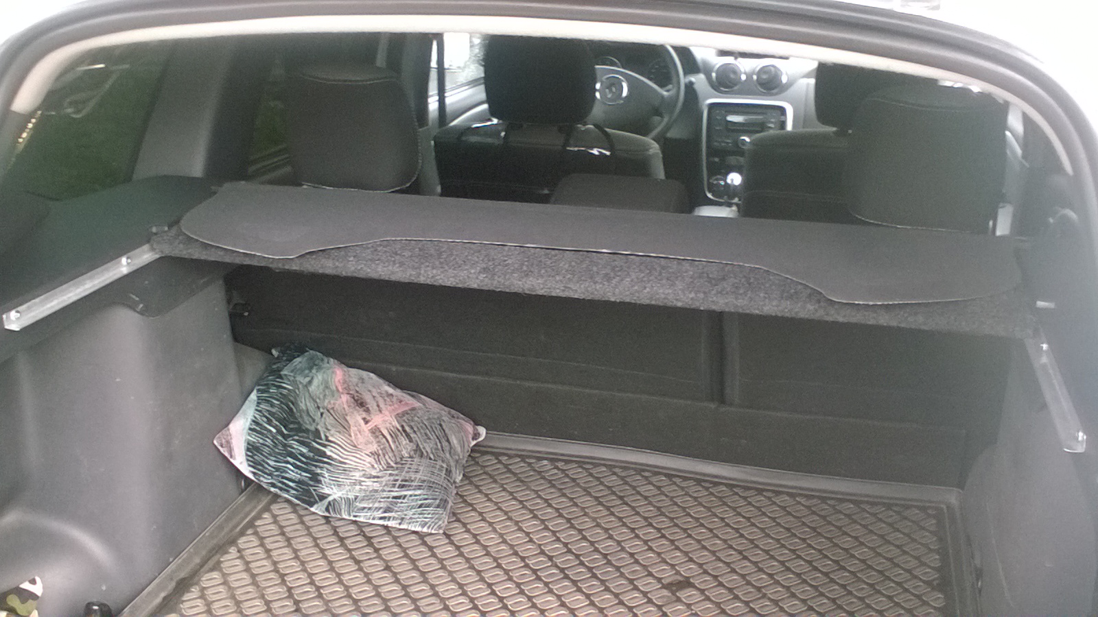

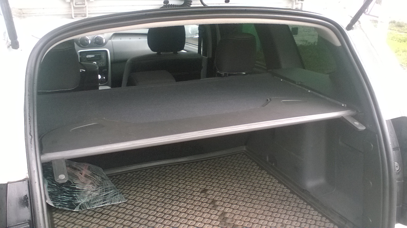

Надоела эта вечно болтающаяся тряпка,под названием полка.
Сделал как
вот здесь
описано. Только вместо ДСП купил панель МДФ,самую дешевую 115 руб и полку сделал не из трех частей по 15см,а из двух по 21см. Можно было рейками не усиливать от прогиба,мдф довольно таки прочное,но на всякий случай усилил. Рейки не клеил,а посадал на саморезы в потай. Т.е. в мдф немного засверлился сверлышком на 8мм,на глубину чтоб шляпка от самореза была заподлецо и вкрутил в рейку. Так же эти мебельные уголки,якобы упоры полки не ставил,а поставил аллюмин.уголок 15мм длиной около 40см с каждой стороны,с внутренней стороны полку обтянул остатками карпета,клеил на обычный клей-момент,хрен оторвешь и не пропитывается насквозь. Сначала попробовал на пва,но сопли крепче держат чем он.
Фотки если надо скину позже.
Совет,если кто будет делать,длину панелей делайте не 98см,как в статье,а по размерам,т.е. по ширине шторки,ну мож на пару,тройку мм поменьше. Я сделал 98,а можно было 98.5 см делать,но не меньше. А то если поставите уголки 15 мм полка будет висеть на самых краях. В общем все индивидуально. В закрытом состоянии полка также цепляется,натягивается за штатные пазы,откидывается частями.Т.е надо чуть откинуть,откидываем штатные "уши",надо еще,откидываем,переворачиваем одну панель. В собранном состоянии не больше чем была,потому что ширина этих ушей на штатной полке вроде 24см,а панели по 21 см,по этому все складывается,сворачивается одна в одну.
Завтра мож видос скину,если не забуду.
Теперь реально полка,а не шторка. Конеш ложить ничего тяжелого я туда не планирую,но все приятней.Грохота от нее нет,низ обтянут карпетом.

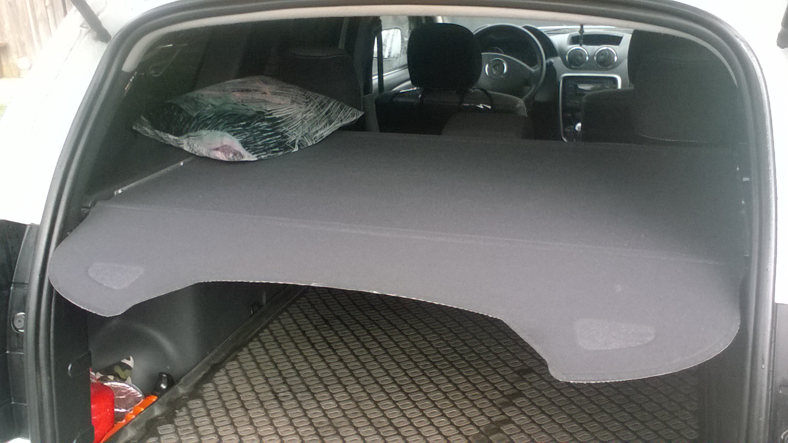

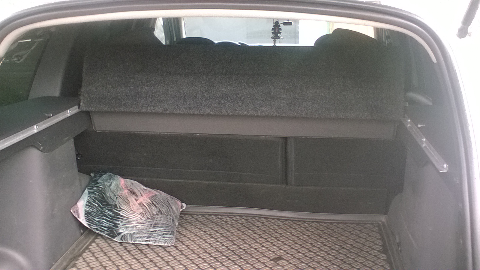

Фотки и небольшое
видео
RomeoBGR

, Все хорошо, но уголок алюминиевый немножко портит вид.

Да лан,такая эстетика это уже черезчур. Вот как в статье ,отдельные мебельные уголки ,мне не понравилось,постоянно будет что-то цеплять за них. Ну можно было их задуть с баллончика черным и саморезы черные поставить. Вообще думал не уголки,а какие-нибудь пластиковые брусочки поставить,типа кабелеканала,но под руку ничего не попалось. Есть предложения по улучшению,рад буду услышать.
Повторюсь,кто будет делать,панельки по длине режте в ровень со шторкой,а не 98 см. 98 маловато,с каждой стороны по 5мм запас еще.
