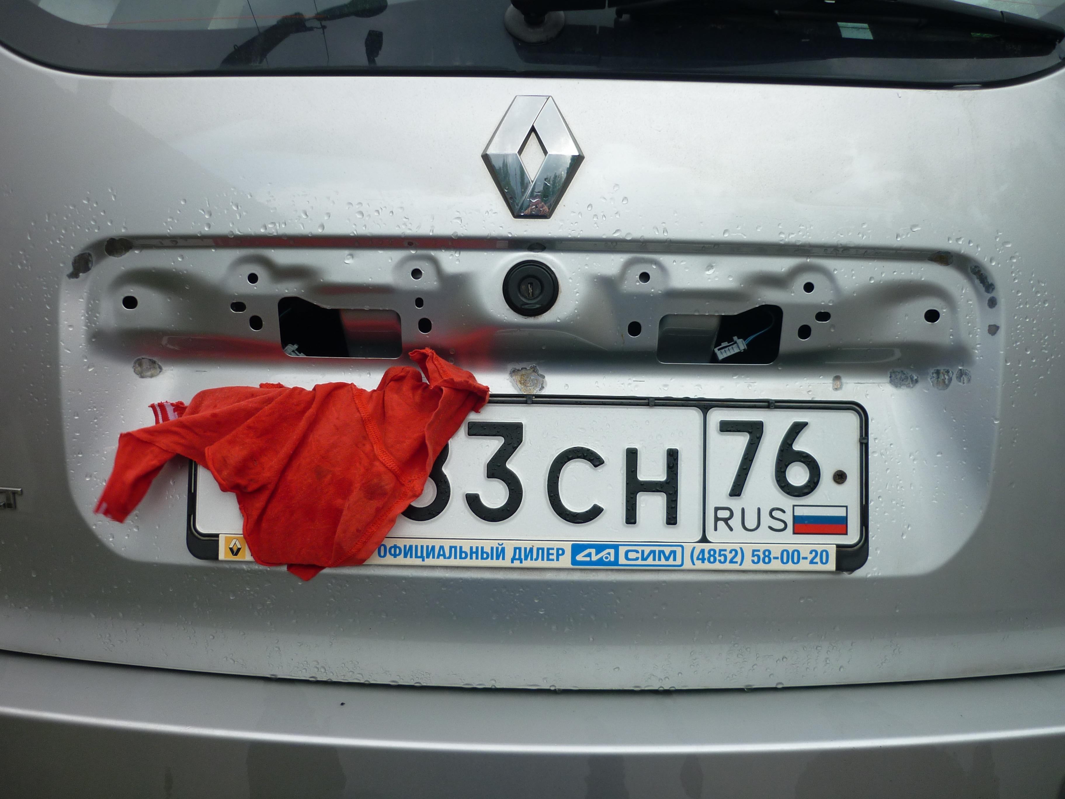

Сегодня по гарантии приезжал к дилерам ,сказали ,что завод нашел выход из положения :
будут наклеивать специальную бронированную пленку которая увеличивает зазор между дверью и
хромированной накладкой , по поводу замачивания водой подсветки номера , мастер уверил ,что все будет нормально!
посмотрим ,как завод вышел из положения ,
и интересно почему не делают сразу на заводе???

Забрал сегодня машину у дилера. Перекрасили под накладкой по гарантии и наклеили плёнку. Без проблем.
ID:	110243   Нажмите на изображение для увеличения
ID:	110244   Нажмите на изображение для увеличения
ID:	110245   Нажмите на изображение для увеличения
