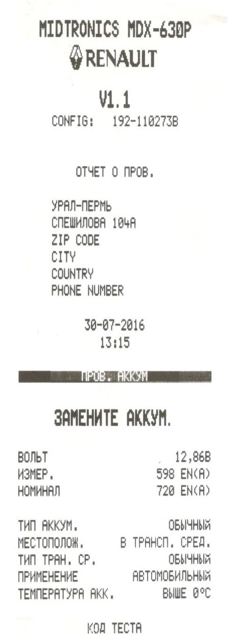

Мастер сказал зарядить аккумулятор. Зарядное Bosch C7 сначала выдает ошибку, а затем показывает, что аккумулятор полностью заряжен.

[QUOTE=Сергей159] Зарядное Bosch C7 сначала выдает ошибку, а затем показывает, что аккумулятор полностью заряжен.
Миниатюры[/Возми простой зарядник , не автомат , силовой . и попробуй погонять сначала больщим током , потом 2-2,5 А 1,5-2 суток .Если зарядится - хорошо , но в зиму я бы с ним не встревал ...

В уменьшении тока холодного пуска сказывается осыпание намазок с пластин .Осыпание в свою очередь ведет к повышению внутреннего сопротивления в АКБ . Bosch C7 ругается именно на В. С . АКБ .

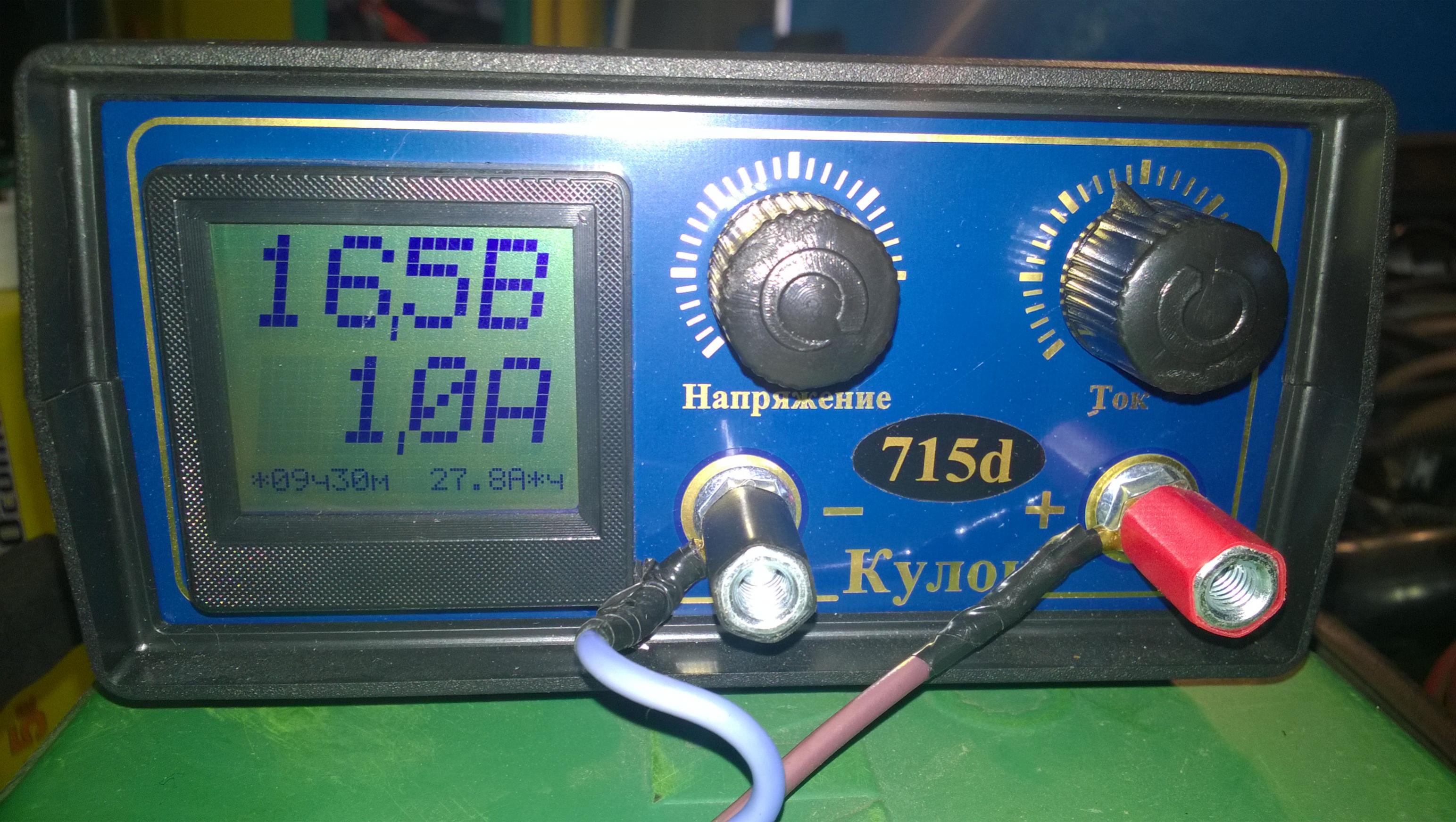

Сделайте разряд лампой на 55w до касания 12.2v под нагрузкой Через 20 -30 минут напрежение должно быть 12.5 v 12.5 v соответствует плотности в самой плохой банке ...
Парни, спасибо за советы, но особо времени нет на отстои по несколько часов... ну как есть.
Перед циклом разрядки и зарядки пришлось совершить поездку на пару тысяч км с плечом в тысячу, что в принципе еще раз для меня подтвердило, что от генератора аккум полностью не зарядить (с генератора идет более 14В). Плотность после такой поездки и отстоя изменилась на 1,25-1,26 и в одной банке 1,23..
Ну и после разрядки и первой зарядки в течении девяти часов, плотность стала во всех банках 1,25-1,24.
Через сутки поставил еще раз на 12 ч, но без предварительной разрядки. После часа отстоя плотность в одной крайней банке 1,26, во всех остальных 1,27

Машина отстоялась в гараже 8 часов, клеммы не скидывал, на сигналку не ставил.
В банках по порядку слева направо плотность 1,25 и в двух последних (не крайних) между делениями 1,24-1,25.
Разряжать еще раз или просто поставить на зарядку? Теперь какой ток и напряжение выставить изначально?
Если ставлю 16,4В и 7А, зарядка начинается от 13В и 7А. Уже через пару часов напряжение подходит к 16В, ток падает медленно, к утру 0,7 - 1А

Отсуцтвие плотности говорит о сульфатации пластин .Нужно пробовать ещё раз делать разряд заряд .
В этом видео о том как я боролся с видимой сульфатацией .Надеюсь вам поможет .
https://m.youtube.com/watch?v=utS9RITjzpY
