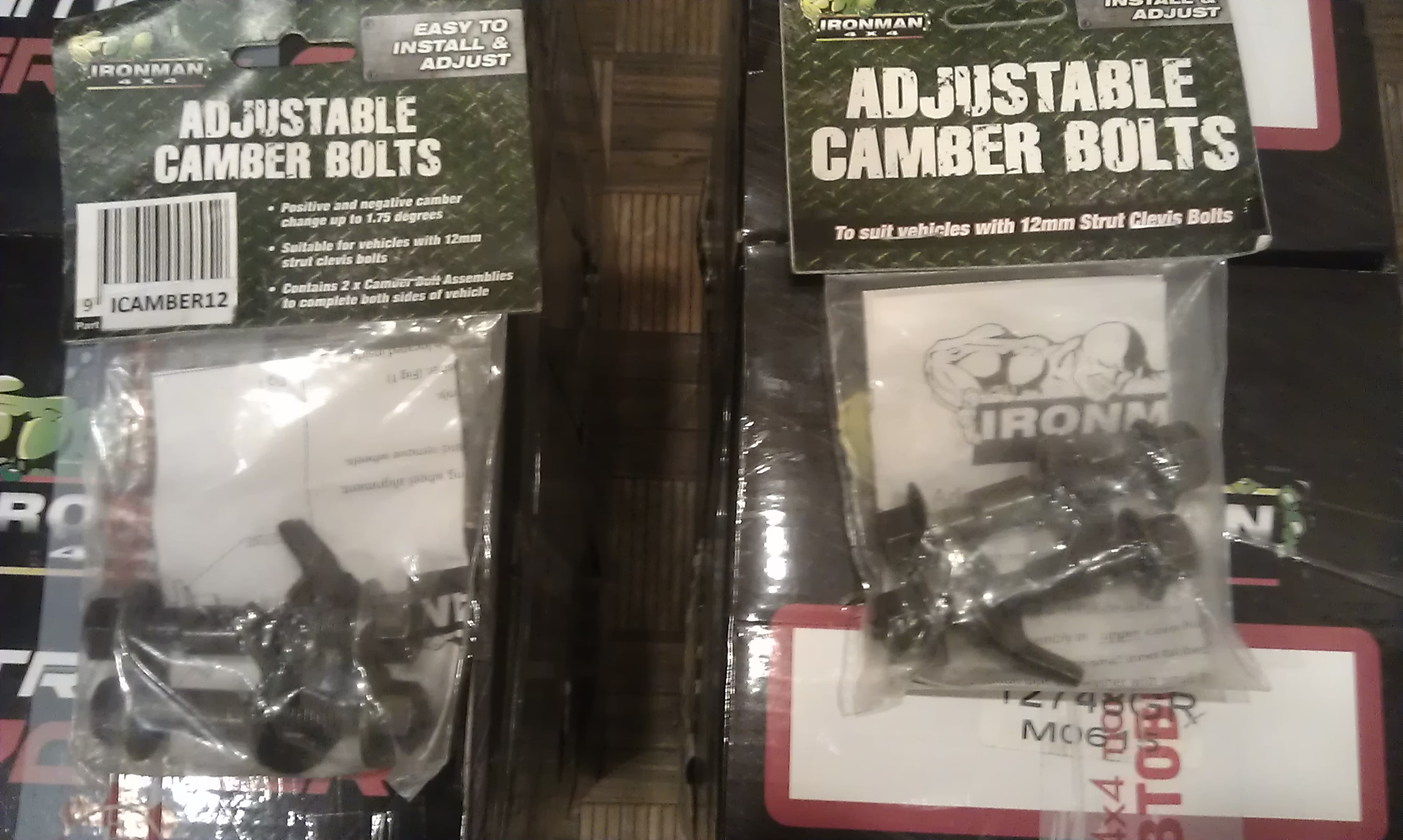

А развальные болты не помогут?

Chris, болты здесь ни при чем...

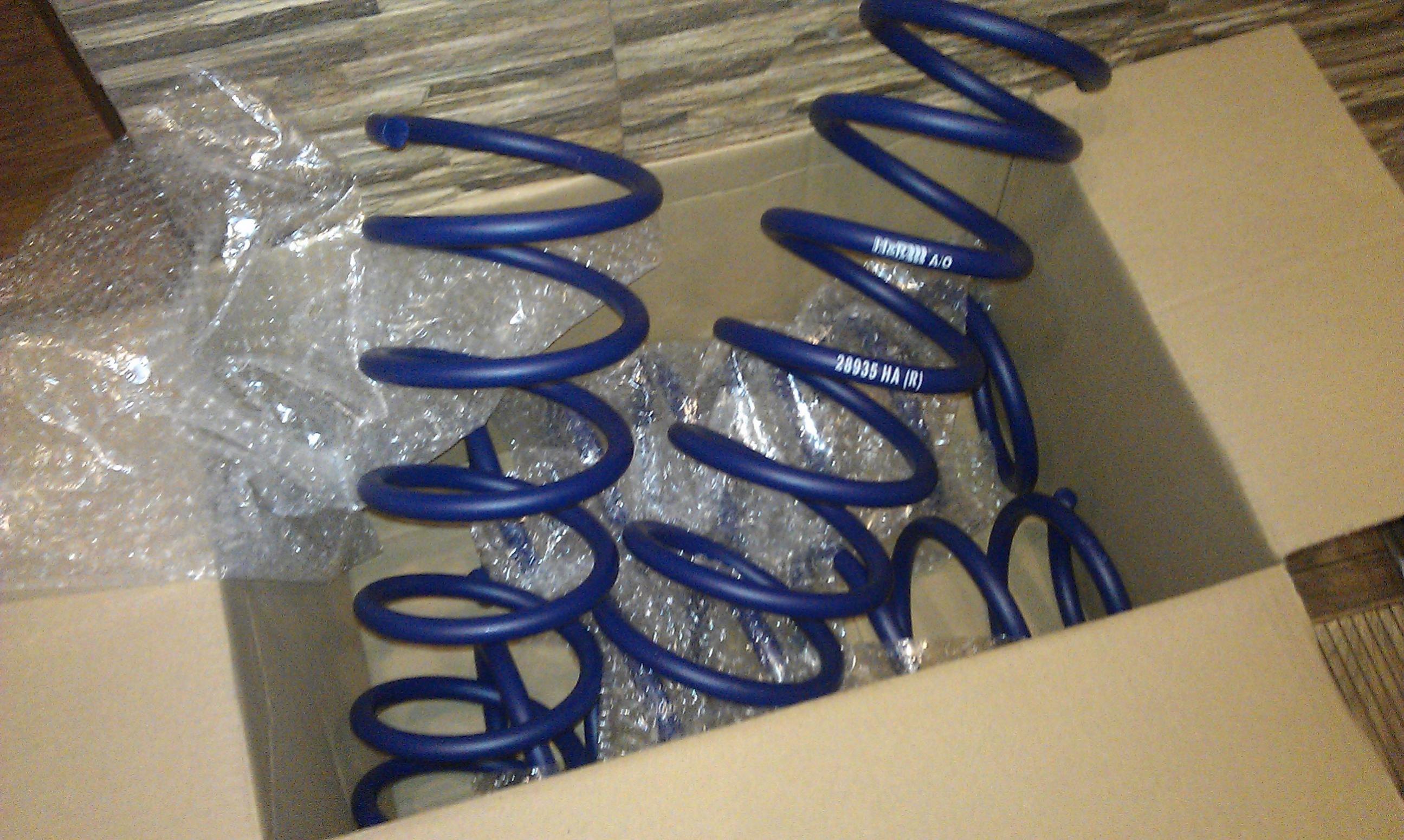

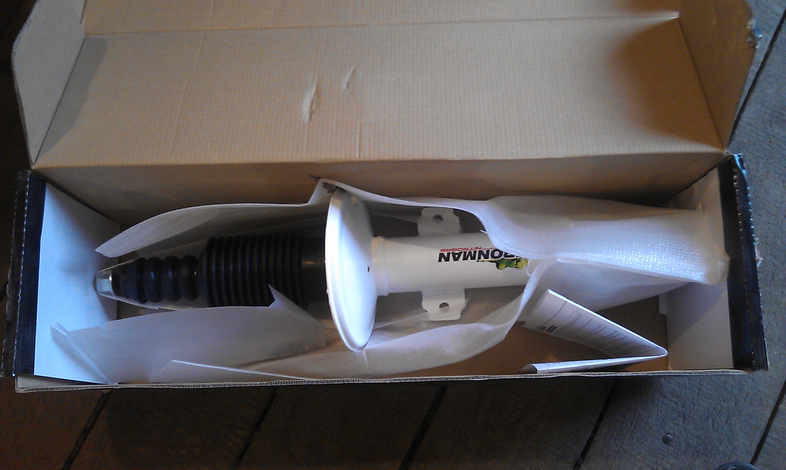

Купил, получил, установил (долго боролся со своей жабой)
Поставили мне аморты Ironman с пружинами H&R, !!!наконец-то!!!, получилось то что я хотел, едет отлично на кочках никаких пробоев нет!

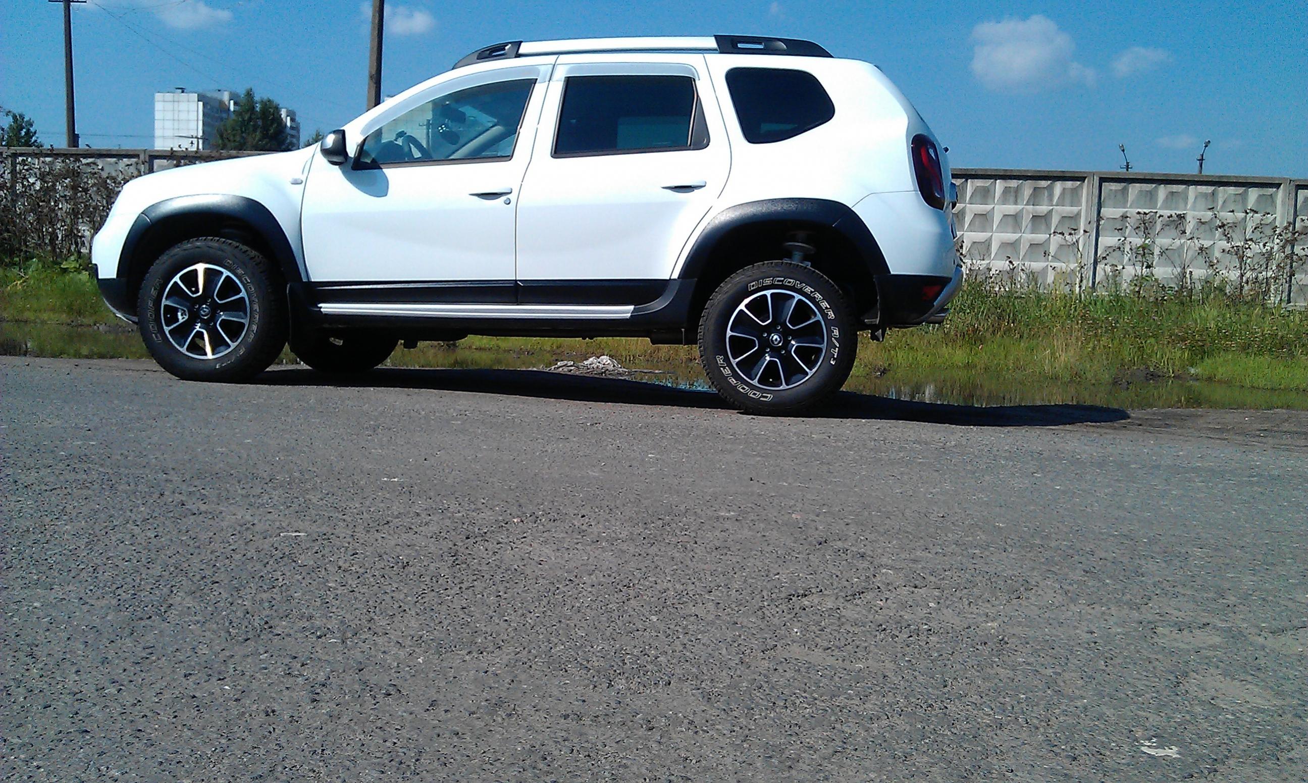

Все переделал! (больная голова рукам покоя не дает)  Заменил пружины на оригинальные Айронмэны. Я только одного не могу понять, ребята, очень сильно поднялась задница по сравнению с HR, я не ожидал такого эффекта.
И еще была проблема, стойки стабилизатора передние пришлось заменить, поставить чуть короче, т.к. они упирались в нижний рычаг подвески (были следы, что натирало).
У кого какие показатели от земли до колесной арки получились с этой подвеской? )) Может у меня что-то не то...

Chris, лучше замерять от центра ступицы до арки... так точнее, колеса-то и другого размера стоят у многих... Сзади должно быть 49 - 49.5 см. Спереди 48 - 48.5 см...
