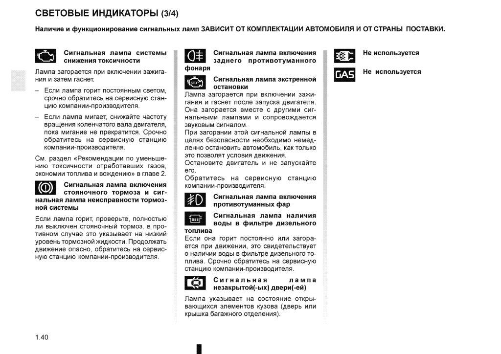

Проблема стала срабатывать сигнальная лампочка ручника при движении, кто что скажет как бороться.
Вопрос повторяется регулярно, а ответ на него есть у каждого, - "Руководство по эксплуатации автомобиля"
Большое спасибо,не думал что так просто разбирать не надо вроде и пробег у меня за миллион,и на жигулях такое было а вот вылетело из головы долил жидкости и все проблемы  РЕСПЕКТ КЛУБНЯМ.
