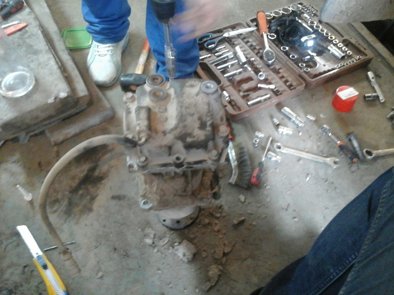

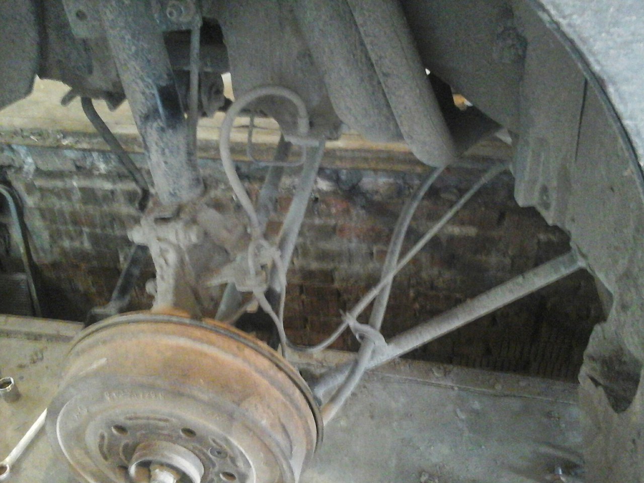

Вот и я "заблокировкался". На яме в двоем управились за 5-6 часов. Только вот 2 болта крепления редуктора спереди мы не те открутили, то есть подушки остались на подрамнике, но думаю, что это неважно. Надеюсь, что больше не полезу туда, за исключением замены масла. По городу езжу только в 2WD, полный привод пока не включал. Осталось только привыкнуть к щелчкам, надеюсь, что после обкатки они тише станут.
Качество фото хромает.

молодцы. поздравляю!!!
а вы что прям вместе со шлангом сапуна сняли?

stas74, этот шланг неудобно было от редуктора отцеплять и решил вместе с ним снять.
Сейчас ездил по городу. Если не тормозить на лежачих и на ямах, то иногда слышны странные металлические звуки из под задней части авто. И рабочие положили поперек проезжей части кабель, при наезде на него так же издались эти звуки.
хм... странно.
ну можт что с подвески не протянули?
или домкрат номально не закрутили? или балонник на защёлки свои не попал ( на место) - вот он и стукает по кузову......
кстати балонник этот такая хрень!!! мне одного раза хватило. он сыромятина!
а можт что в багажнике валятся гремит?
