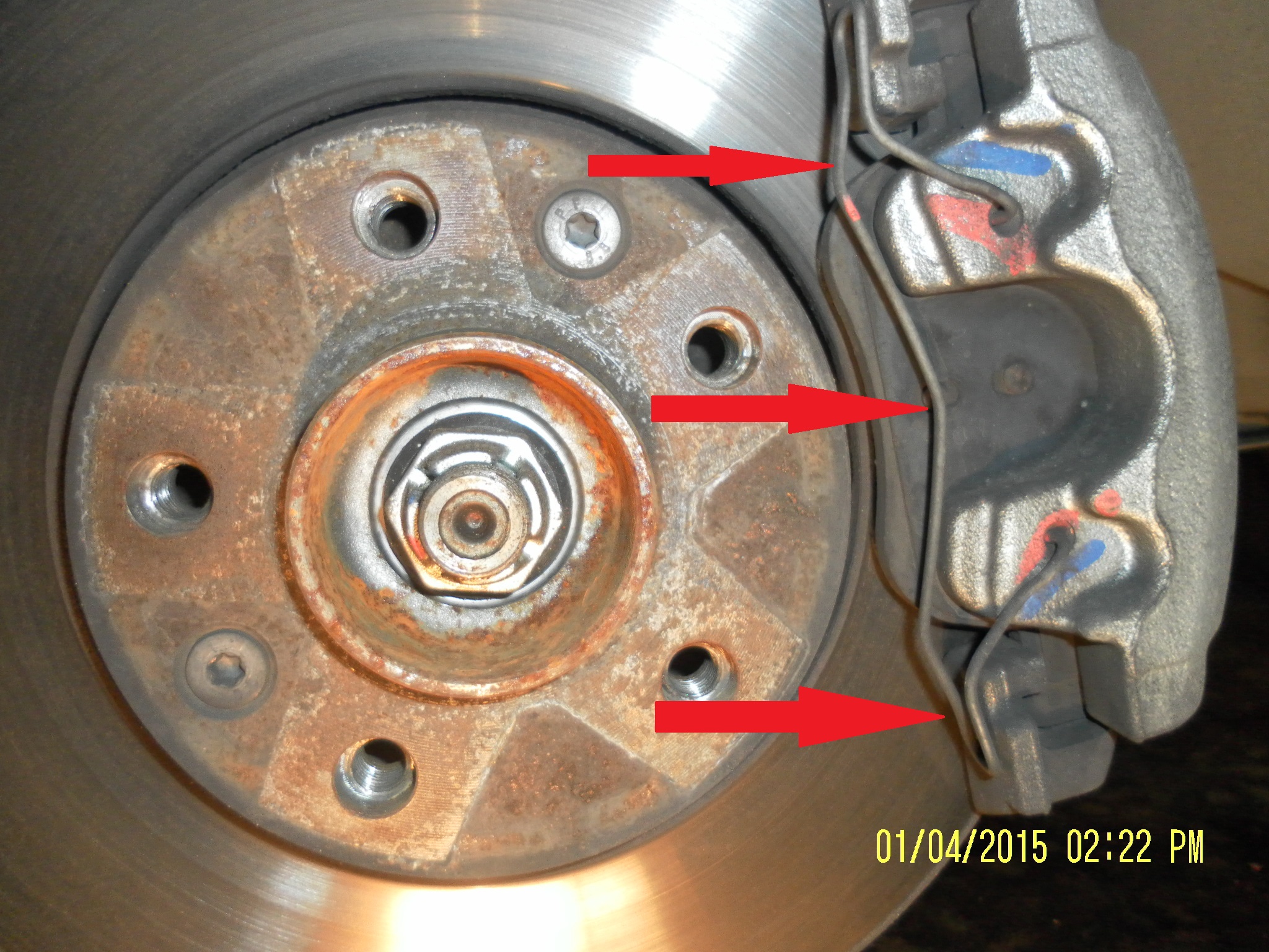

Сообщение от bog_off
как правильно подобрать колодки: например по размеру тормозного диска.
Достаточно посмотреть на суппорт, если он вот такой- который имеет скобу(пружину), то, это под большие колодки..

Автомобиль: skoda rapid
Re: Тормозные колодки
Сообщение от Sane
а большие или маленькие это как?
большие - на 2,0
маленькие - на 1,6
Последний раз редактировалось bog_off; 08.09.2016 в 10:09.
большие - на 2,0
маленькие - на 1,6
На 1.6 4х4 первых годов выпуска, может оказаться что стоит большой суппорт от 2л. у которых длина колодки 155мм, у 1.6л длина колодки 116мм.
Сообщение от Sane
спасибо.
вот об этом и толкую.
а как эти размеры привязать к номерам колодок в шапке пжлт
155мм - №----
116мм - №----
хотя бы коды оригинальных реношных, а замену думаю подберем
---------- Добавлено в 17:15 ---------- Предыдущее написано было в 17:09 ----------
Сообщение от Sane
вот такой скобы я у себя не нашел
значит какие смотреть???
поможите люди добрые
Номер для 1.6л. стоит в шапке.
