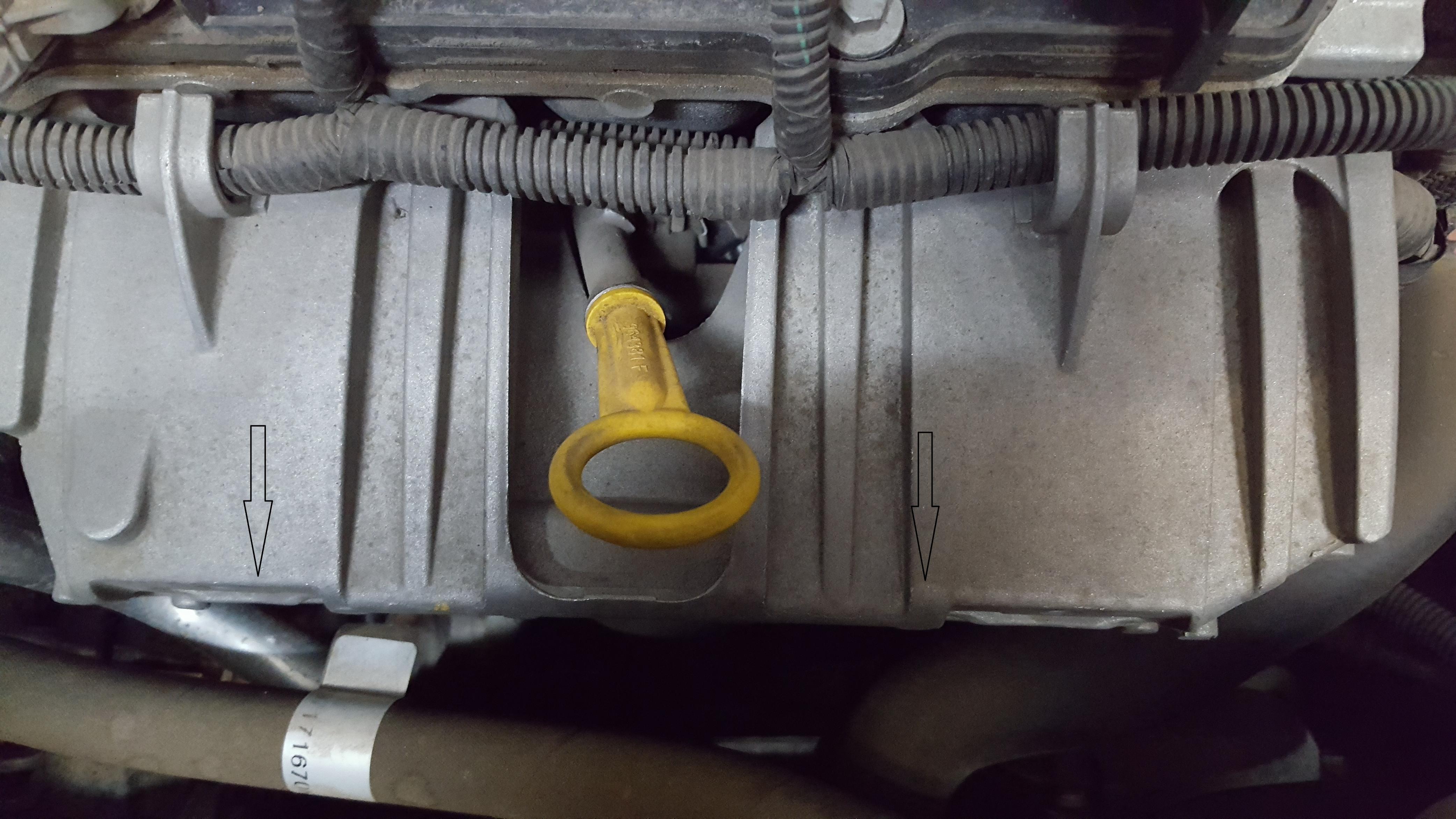

Сообщение от Demonn41
Да, я думаю до фильтра и не добраться через верьх ....только через низ....даже руки гинеколога не подойдут.
Зря Вы так думаете. Берёте длинную головку на 13, откручиваете две гайки и снимете защитную полку со шпилек. Полный доступ к масляному фильтру.

Сообщение от Dok.
можно , если возможно фото...не могу понять , что за полка . заранее благодарен !

Сообщение от Dok.
Во Во Во интересно...я думал как ни будь тоже изловчится...

Re: Новый двигатель 1,6 мощностью 114л/с
rotas, Гайки находятся в нишах с торца полки. Головку лучше предварительно намагнитить.
ХаХа в подписи 1.6 полный привод
Что Вас развеселило? 2013 г.в.; 1.6 л.; 102 л/с.; АИ 92; полный привод. Чему я несказанно рад.

Сообщение от Dok.
спасибо за фото ! но ! тема про двигатель 114 л.с., а не про 102 !!!! это три большие разницы...будьте внимательней
