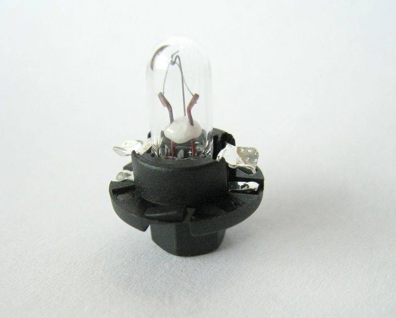

Нашел интересную статью про наши лампы на сайте ЗР Лампы, применяемые в автомобиле Renault Duster, а эта лампа имеет обозначение W1,2W. Насчет светодиодов думаю, но не хочется чтоб они выделялись по свету, все красное а они другого цвета, яркости...

Сгорели обе, одна за другой. Пробег 48 тыщ. Купил в БиБи ЛАМПА OSRAM 2351 MFХ6 Код товара 29952. Подошли отлично. Сзади есть шлиц под отвёртку. Очень удобно коротенькой отвёрткой ввернуть на место(пол-оборота). Есть и шестигранник, можно и головкой попробовать.

Тоже правая перегорела. Я понимаю нужно 3 белых светодиодных автоламп W1,2W-3s35 брать и вкручивать в патроны?

можно поменять только саму лампочку, корпус останется родной. Сзади нужно концы лампочки вытащить из пазов контакта, вытащить сгоревшую лампочку, вставить новую и заправить концы в пазы контактов. если присмотреться, то будет все понятно

Вчера менял лампы. Снял магнитолу. Снятие самого блока не обязательно - цоколи отлично выкручиваются пальцами против часовой стрелки на пол оборота. Купил в первом попавшемся автомаге на пробу лампу с цоколем в сборе, 2ватта, цена 24 рубля, и пару штук без цоколя, с длинными выводами, по 6 рублей за штуку.
Лампа с цоколем подошла идеально. Вторую лампу вставил в старый цоколь, припаяв выводы к контактам. Так что подтверждаю пост frokka - корпус можно оставить старый)

Да там можно и не менять, просто покрутить лампу в посадочном месте, чтобы счистить окислы с контактной площадки. Я в такой ситуации полез менять, а сами лампы оказались в нормальном состоянии.

Да нет необходимости там что-то паять , прекрасно работает без пайки.
