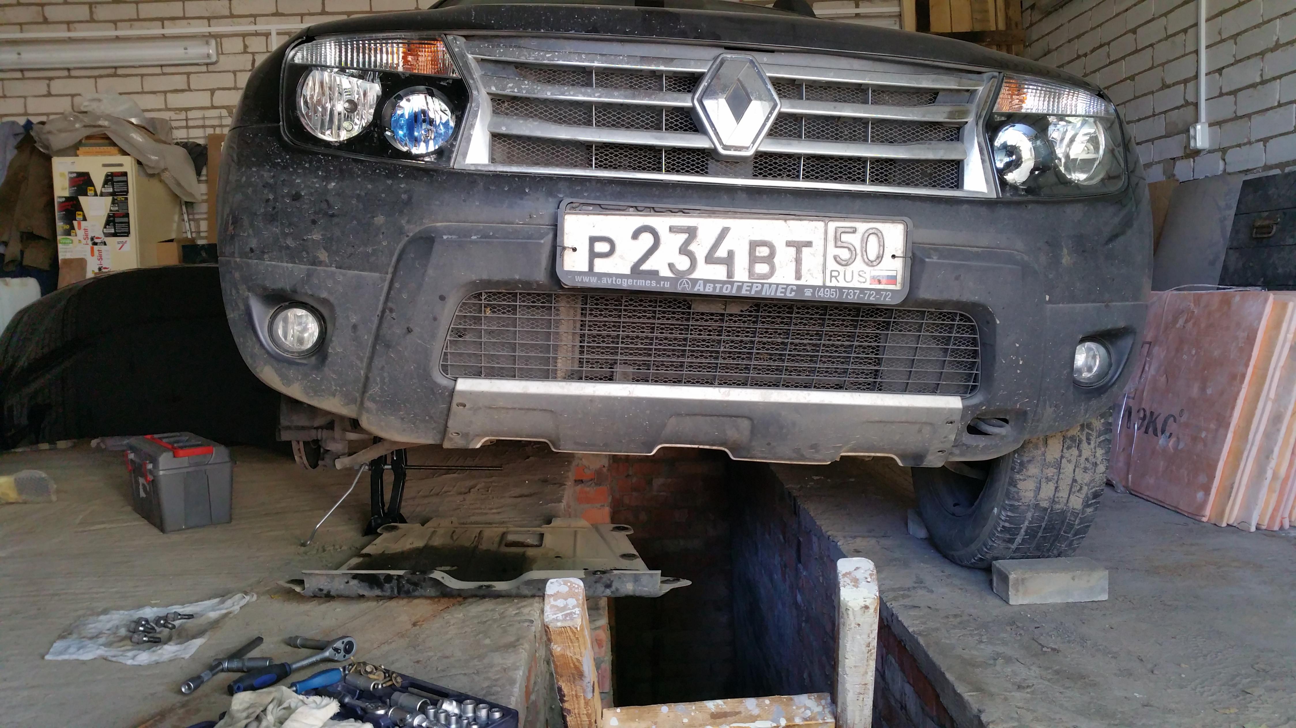

Для форумчан немного наглядной инфо. Как заливал масло в раздатку. Чтобы больше вошло, поднапряг родной домкрат. Выдержал, родной, потерпел, пока так заливал масло.

Сообщение от Т72
Для форумчан немного наглядной инфо. Как заливал масло в раздатку. Чтобы больше вошло, поднапряг родной домкрат..
Задумчиво так, и зачем больше?
24.10.2016, 22:57
#1398
Регистрация: 17.09.2012
Сообщений: 15,721
: 58657
Был(а): 22 фев 2025 20:19
Адрес: Жуковский МО
Re: Масло в коробке
Видимо, чтобы сальник легче выковыривался...

Судя по шапке темы,масла входит в раздатку 0, 25 литра. В итоге вошло сколько видно на фото, что осталось от одного литра, то есть вошло где то 0, 35 литра. Кстати масло в МКПП заливал аналогично, максимально подняв левое колесо домкратом. Вошло тоже побольше. Проехал 5000 км после этого, никаких проблем, да и не изменилось вроде ничего по сравнению со стоковыми заливками масла. Да, уровень масла в МКПП с завода был на 5 мм ниже заливного отверстия, проверил. На пробеге 55000 км оно было чистым, желтым, прозрачным, даже пожалел, что слил и заморочился с заменой.

Сообщение от Panzerschreck
Ладно, если сам сальник выковырится, я напишу об этом обязательно))
Лил больше, по старой жигулевской привычке, может и зря, но посмотрим.
