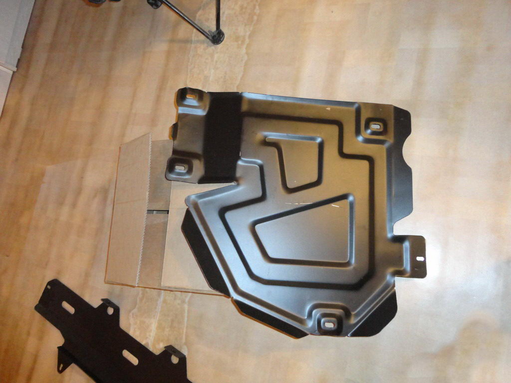

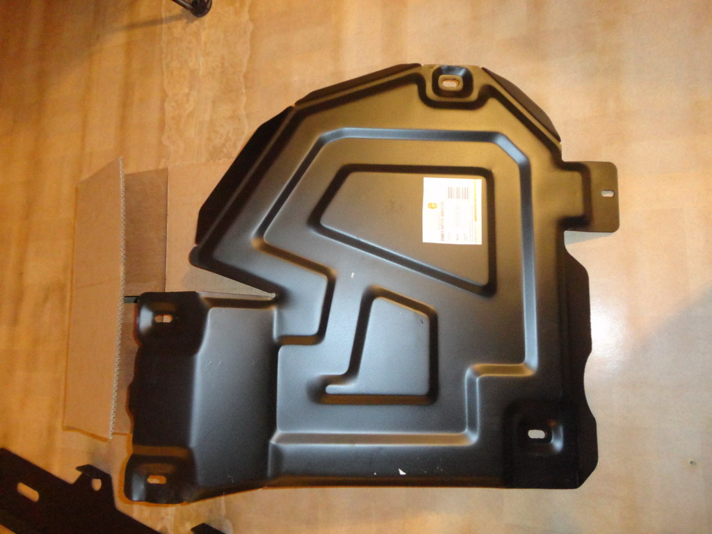

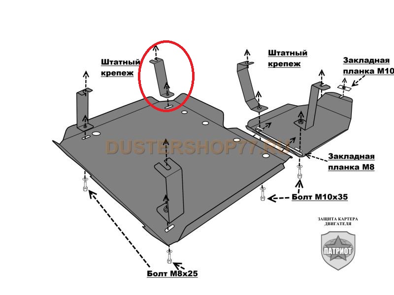

Всем привет. Ребят прошу помочь. При установке защиты "ПАТРИОТ" был утерян кронштейн крепления зашиты бака . Если кто знает его размеры или имеет возможность слазить посмотреть, начертите чертёжик пожалуйста с размерами и приблизительными углами изгиба буду очень благодарен)))))
P.S. на фото кронштейн отмечен красным.

Сообщение от Fima8432 Посмотреть сообщение
1 вариант написать Патриоту.
2 вариант, закрепить на остальных кронштейнах и замерить интересующие расстояния, из полоски картона согнуть макетик и наметить отверстия, точность там великая не нужна.
ЗЫ. Лезть под машину, снимать грязный кронштейн, чтоб его замерить, ИМХО, лениво, сорри
Закажи у Патриота новый, ИМХО

Сообщение от YEgory Посмотреть сообщение
Привет всем! На днях купил cтальную защиту топливного бака на свой 4WD ALF eco
В инструкции вес указан 8кг, но показалась легкой, поэтому взвешивал сам бытовым безменом - защита = 5,2 кг, мешок с кронштейнами и болтами = 1,2кг. толщина листа и кронштейнов 1 и 4 = 2мм, кронштейн 2 = 3,4мм. Ширина листа 66,5см, длина 73,5см, по краям лист загнут (примерно 5см), в кромке есть вырез под кардан. Инструкцию можно скачать с сайта изготовителя.
Устанавливать буду как потеплеет хотя бы до -5, так что пару недель можете задавать вопросы, пока не устанил защиту на автомобиль.
Комментарий модератора
AxеL:
Лучше после подробный фото (видео по желанию) отчет
Если нужны фото и размеры - пишите.
Можешь замерить кронштейн который я указал в посте №62? буду очень благодарен)))))

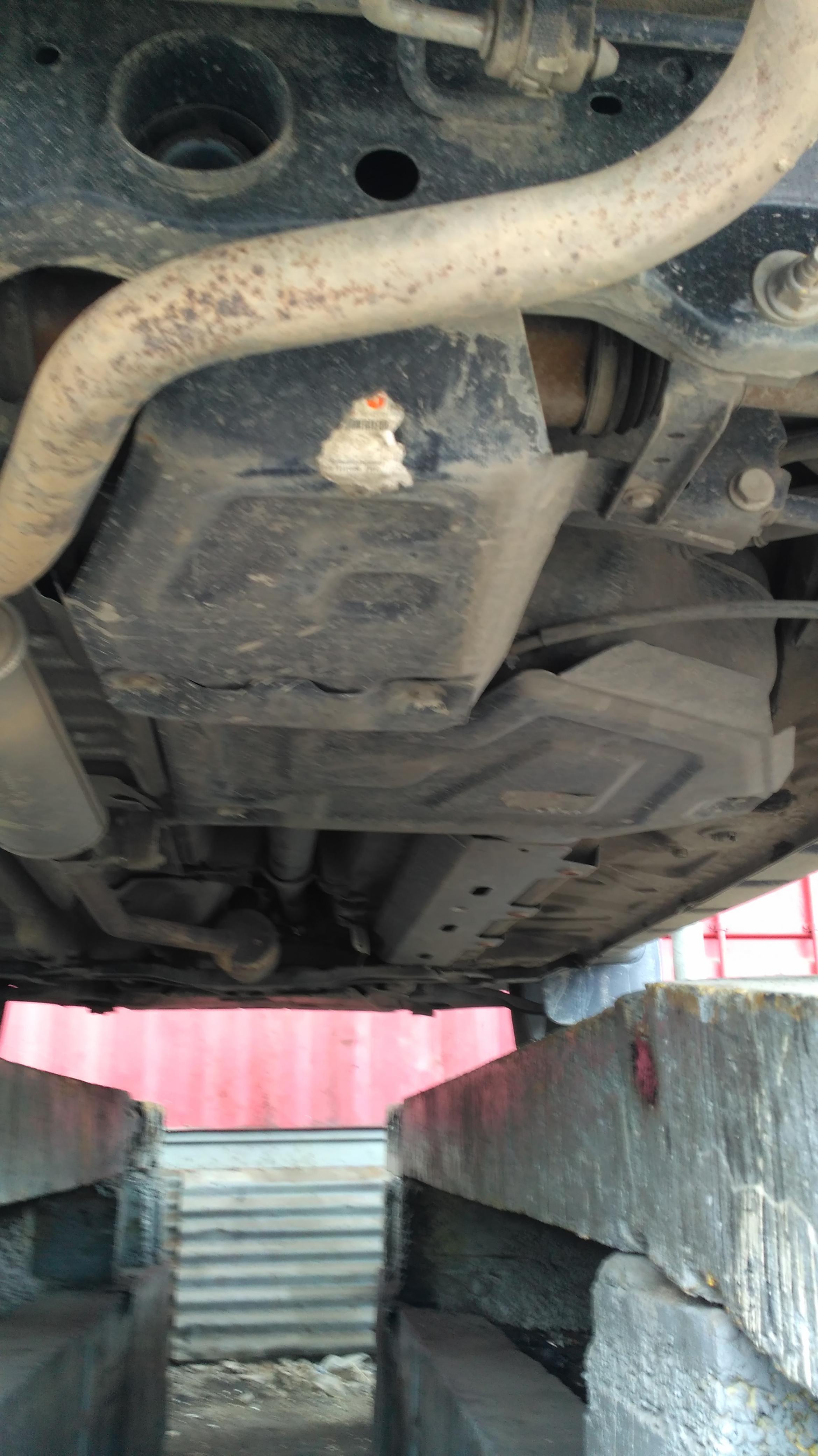

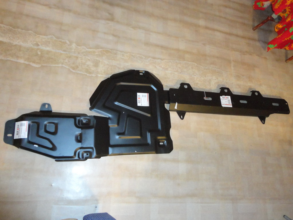

Старый 05.10.2015, 22:46   #67
grigarash
Аватар для grigarash
Онлайн: grigarash вне форума
Был(а): 27 ноя 2024 21:22
Адрес: Алма-Ата, KZ
Автомобиль: Duster 2.0, 4WD, A/T
По умолчанию Re: Защита бензобака.
Прикупил Alfeco ALF1805ST, защита стальная, покрыта порошковой краской, уже имеются сколы и царапины до металла от транспортировки, так что думаю через год-два начнет облазить как Шерифовская. По толщине примерно 2мм, с выштамповкой, под моим весом не прогибается, крепление на кронштейнах в комплекте. Подкупила недорогая цена, и то что неплохо стыкуется с другими элементами защиты этой фирмы (брал сразу комплект защит на редуктор, трубки и бензобак)
Отпишусь потом после установки.

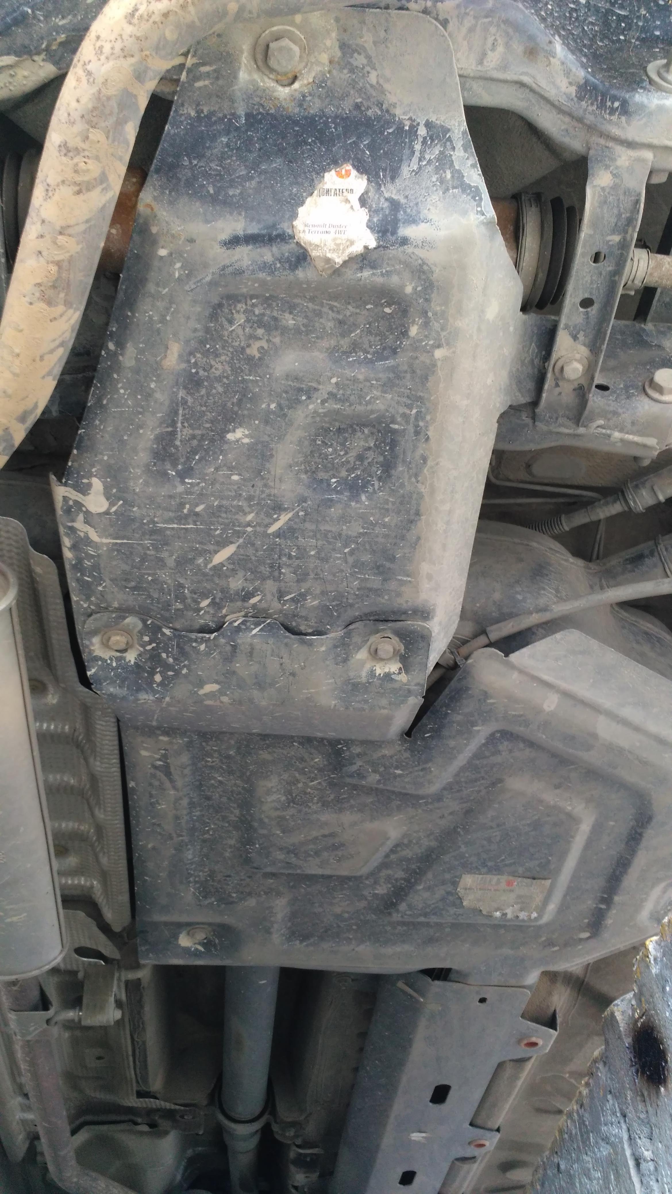

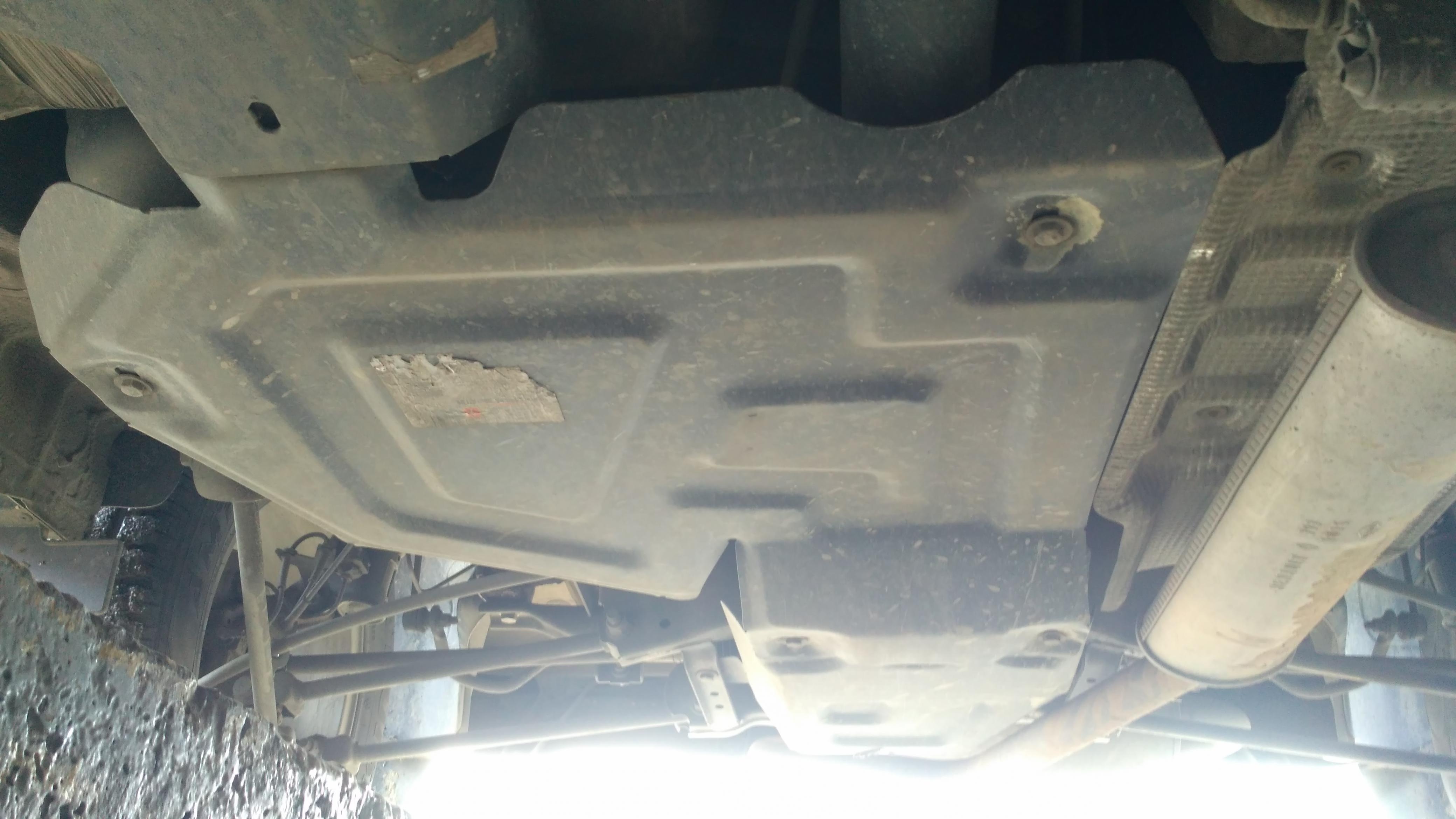

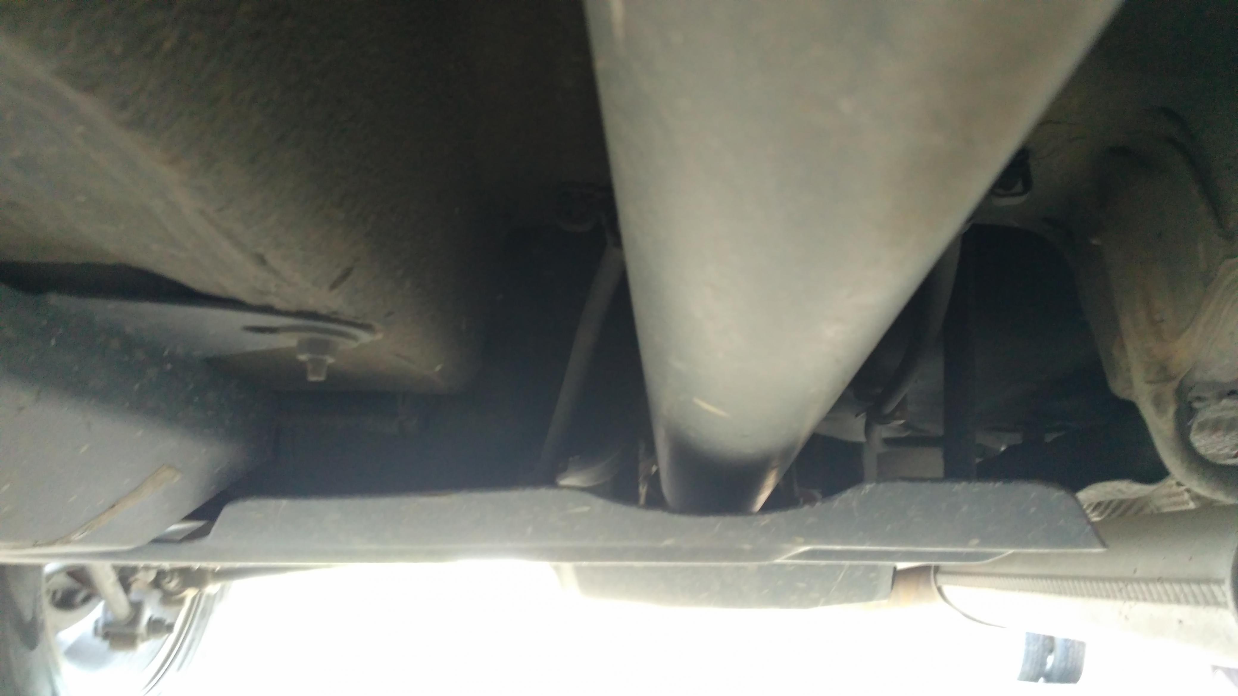

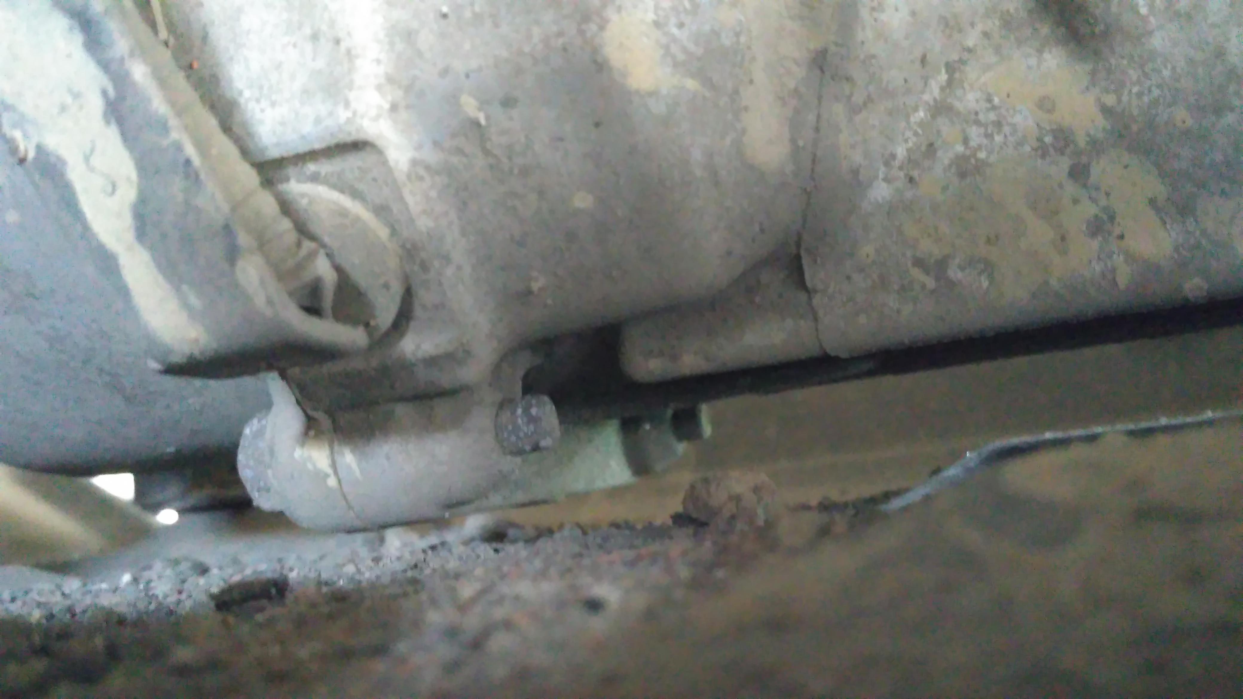

С момента установки комплекта защит от Alfeco прошел уже почти год, снимал последний раз при установке блокировки в задний редуктор. Покрытие целое, не отслаивается, ржавчина только в местах сколов, болты открутились без проблем, сильно не заржавели.
Насобиралось конечно мусору прилично.
По установке и стыковке проблем нет, все прикручивается на свои места, зазоры между агрегатами имеются, при этом дорожный просвет не уменьшает. За свои деньги отличный вариант.

Нармальный мусоросборник
А на мойке реально пушкой туда попшыкать чтоб выбить весь мусор или не подобратся?
