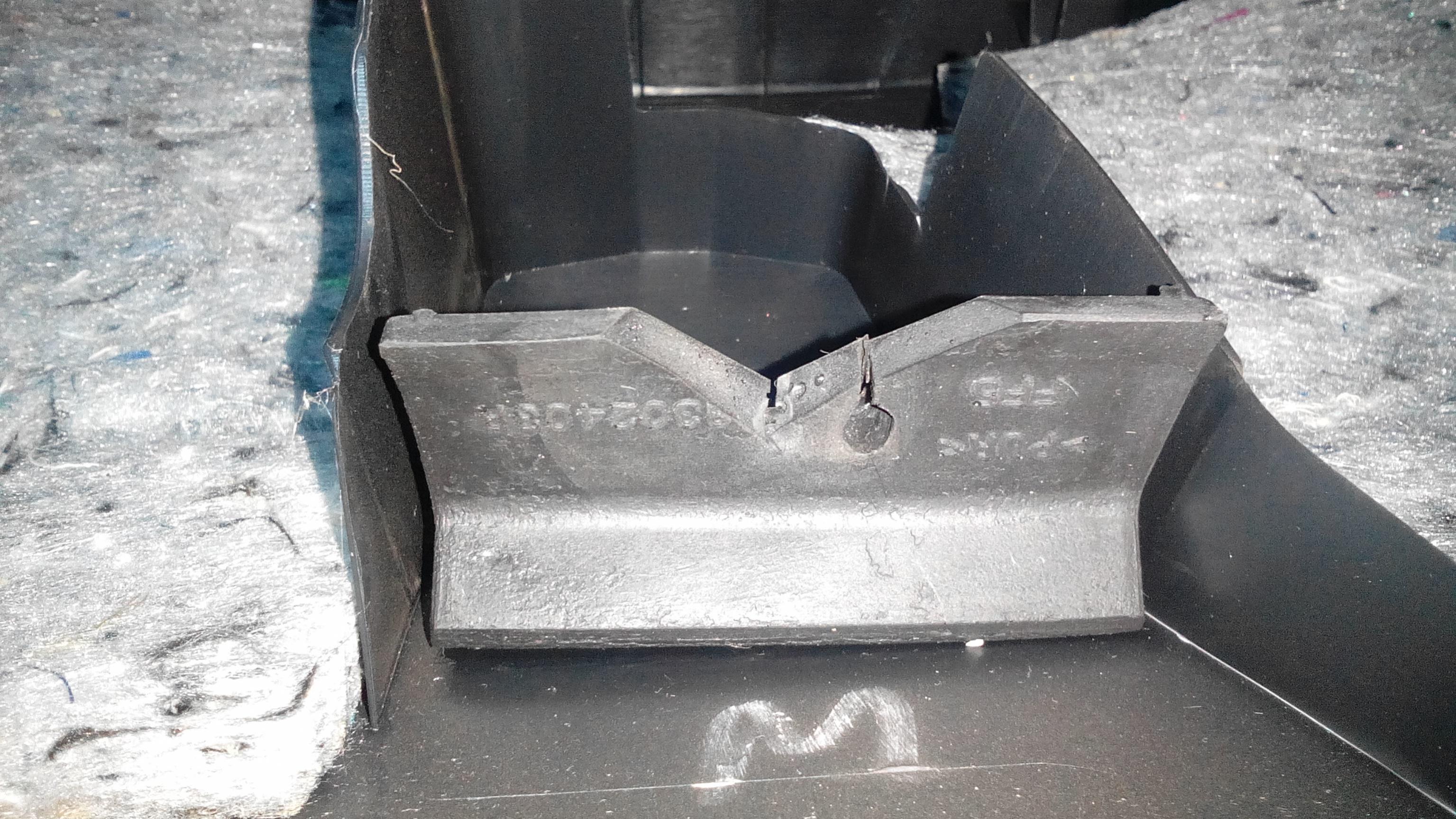

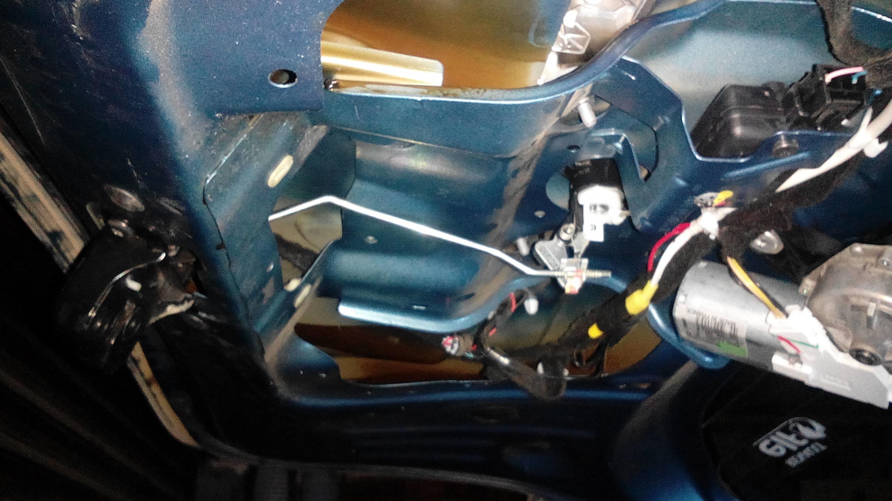

По умолчанию Re: Светится значек "Не закрыты двери"
У меня именно дверь багажника давала сигнал о незакрытости. Откроешь-закроешь дверь - лампочка горит. Проедешь, особенно по кочкам, - тухнет. ВДшка не помогает. Вскрыл пластиковую накладку с внутренней стороны двери. Пришёл к выводу, что рычажку, который идёт от кнопки к замку, мешает вернуться в нужное положение после закрытия резинка, приклеенная к накладке. Рычаг должен проходить сквозь отверстие. Но, устанавливая накладку, трудно поместить рычаг в дырку. Пока отклеил резинку. Поезжу без неё - посмотрю.
