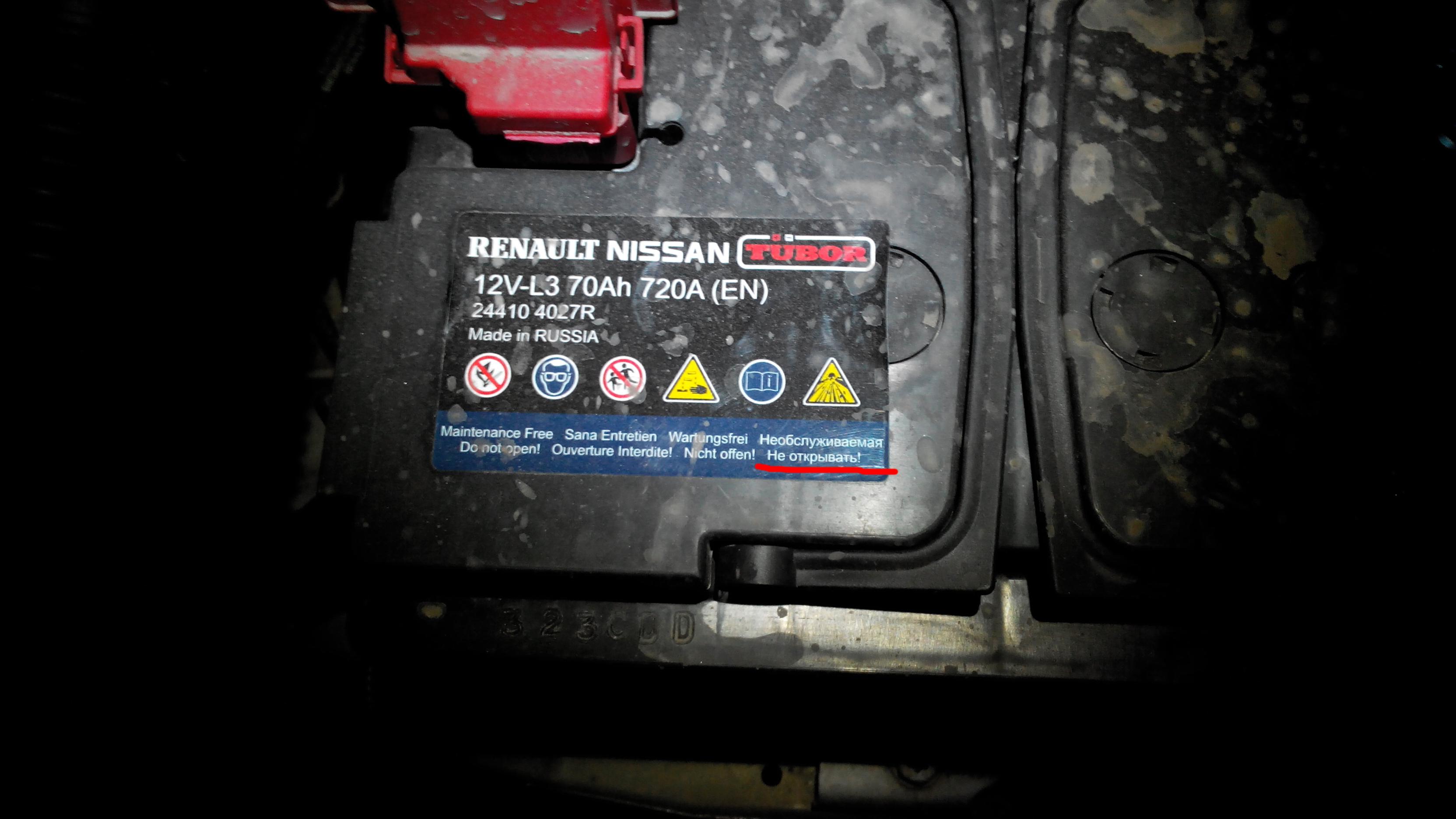

Сообщение от Capri73
.....как обычно аккумулятор к зиме не подготовили...
Часто читаю, что надо обслуживать аккум. Открыл капот, а там запрет на открытие пробок! Зарядить то я заряжу, а как воды залить пока гарантия
Если ничего уже не помогает - прочтите наконец инструкцию...

Сообщение от metr 63
Это не совсем по дизелю тема, модератор может снести этот ответ. Но отвечу по аккумуляторам, что в основном, всё обслуживание сводится к зарядке аккумулятора. Один раз в месяц вполне нормально. Сам занимаюсь на дому обслуживанием аккумуляторов. Так вот несут аккумуляторы в основном, когда они уже отработали свой срок, либо бракованные. Сравнительно новый аккум. в большей массе своей до 5 лет, при нормальном использовании, никакого обслуживания не требует кроме заряда.
Держать верхнюю поверхность в чистоте, протирая содовым раствором, лишним никогда не будет, да и мониторить напряжение на клеммах отдохнувшего аккумулятора иногда полезно
Насчет пробок, незаклеенные пробки можно аккуратно отвернуть для контроля уровня и плотности электролита.
врет наклейка, это как раз обслуживаемый аккум, т.е. можно оторвать наклейку, выкрутить пробки, и только после этого можно ставить на зарядку и доливать по необходимости.
не обслуживаемые не имеют привычных нам пробок, там одна большая длинная пробка на все банки и система канальцев, чтобы при выкипании часть пара конденсировалась и обратно жижой самотеком возвращалась в банку.
Если ты никогда не заряжал аккум, а только слышал, то наверно лучше не трогать,... так как есть нюансы, и чтобы обслужить твой аккум нужно как минимум открутить крышки(аккум то будет кипеть), проверить уровень электролита, если нужно то и долить дис.воды, и помнить что во время зарядки и кипения электролита выделяется водород, крайне взрывоопасный и легко воспламеняющийся газ, так что нужно чтобы была вытяжка как минимум, и никаких зажигалок и открытого источника огня в помещении.
