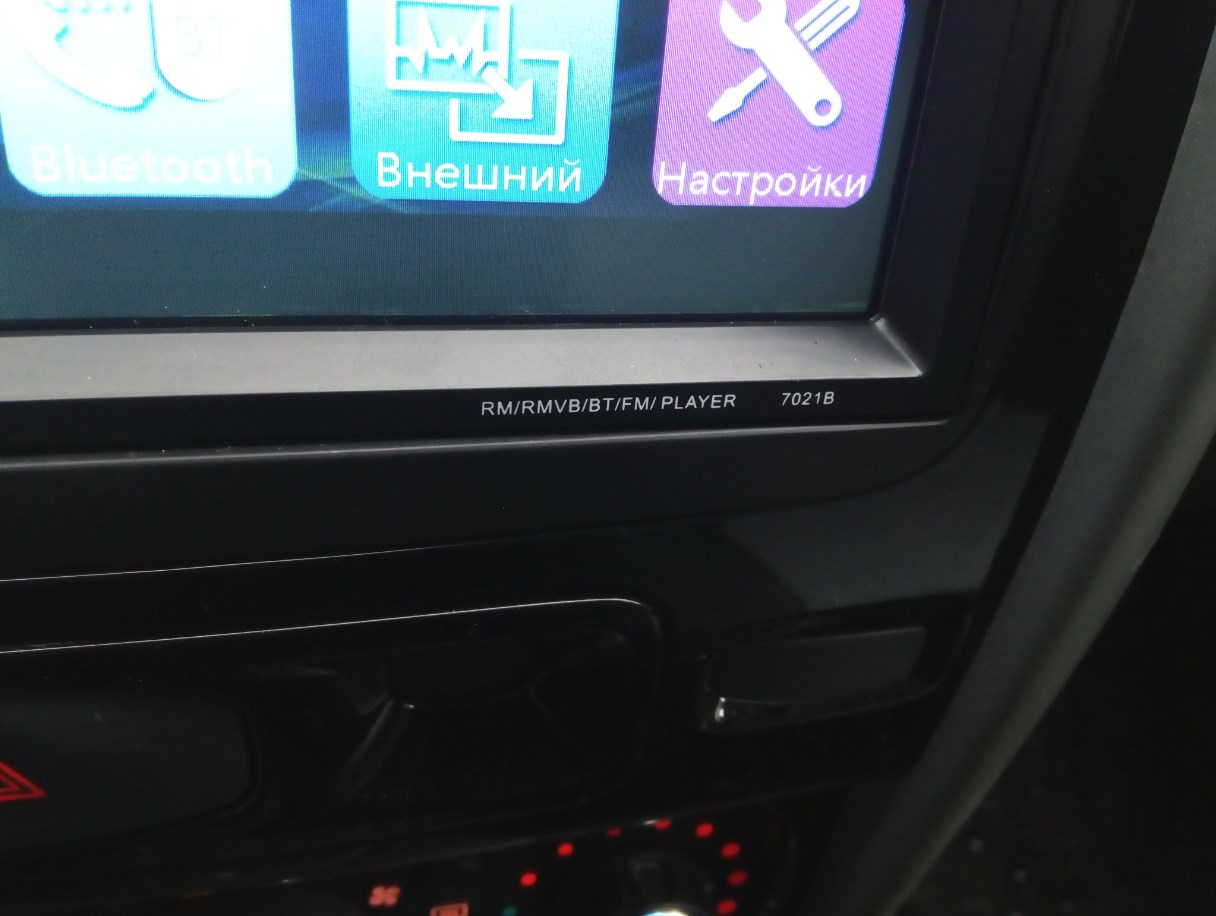

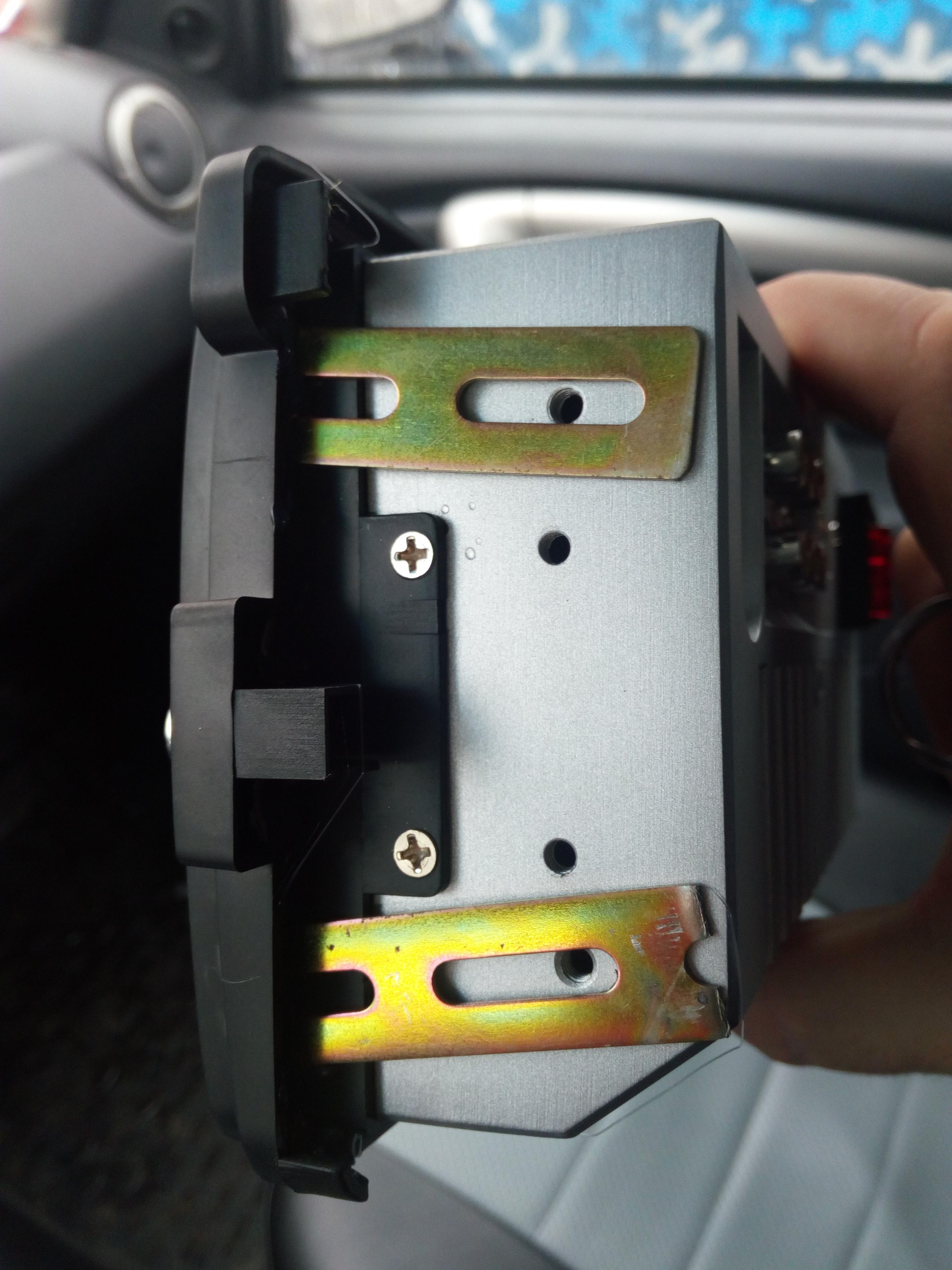

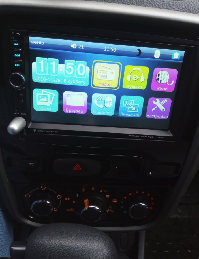

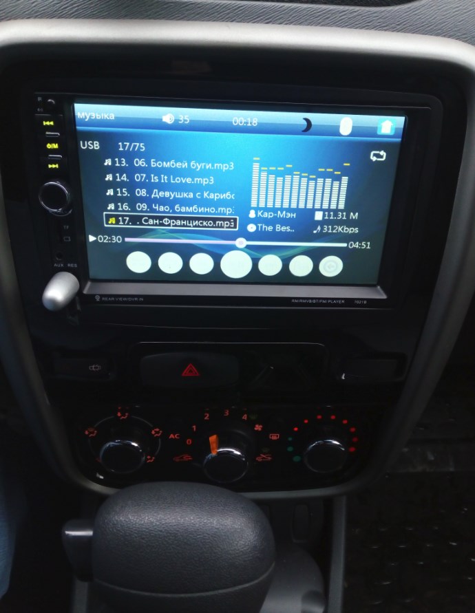

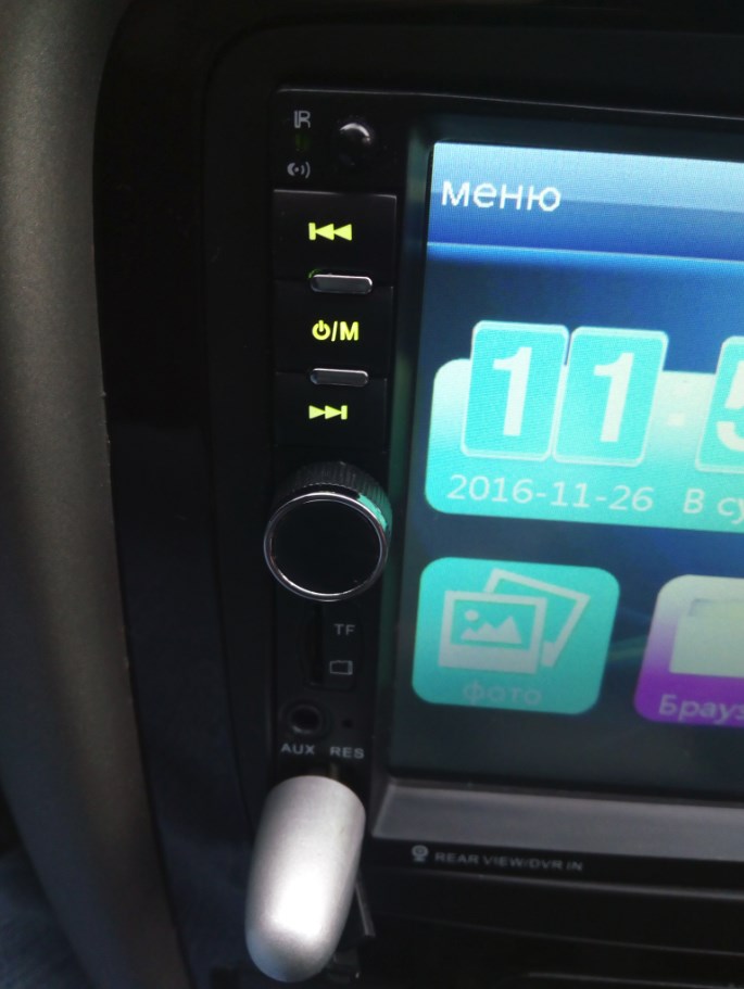

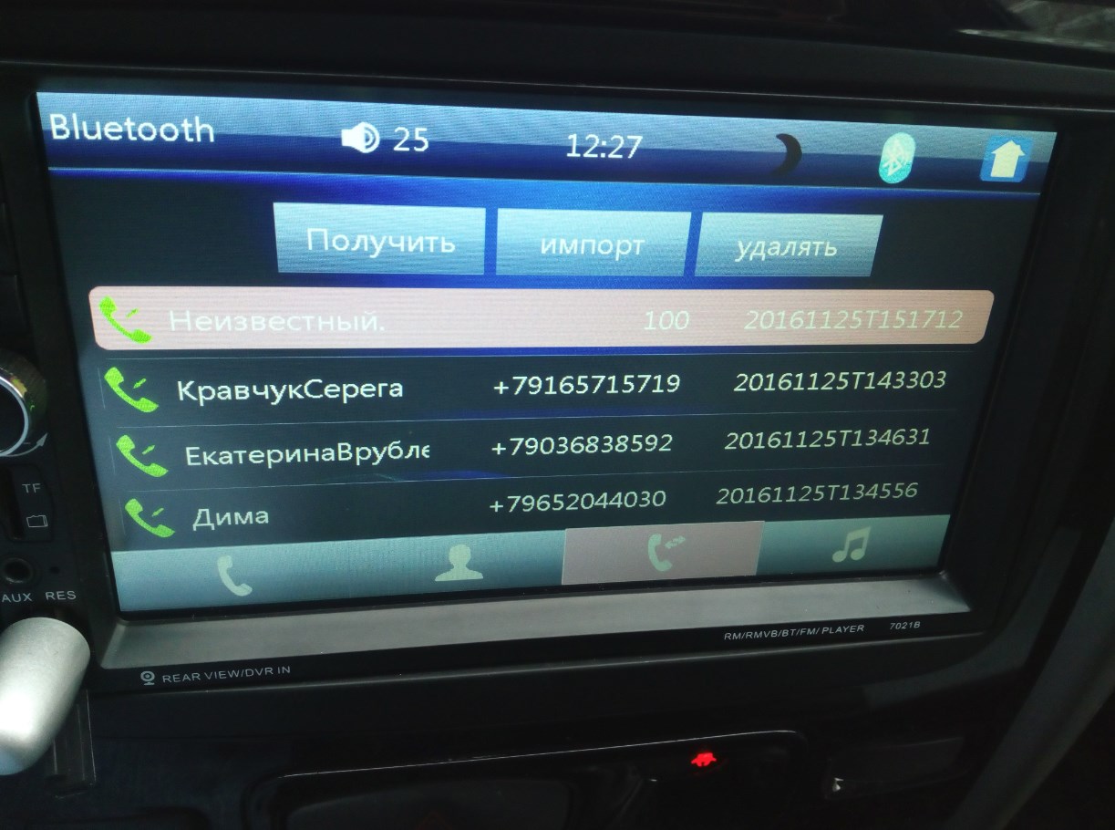

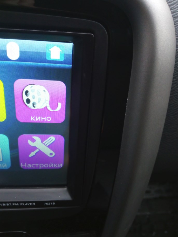

Ну вот и все. Работа проделана, магнитола установлена.
Переходная рамка встала. как родная, использован переходник на Евро и антенный, небольшой колхоз с креплением.
ID:	103534   Нажмите на изображение для увеличения
ID:	103535   Нажмите на изображение для увеличения
ID:	103536   Нажмите на изображение для увеличения
ID:	103537   Нажмите на изображение для увеличения

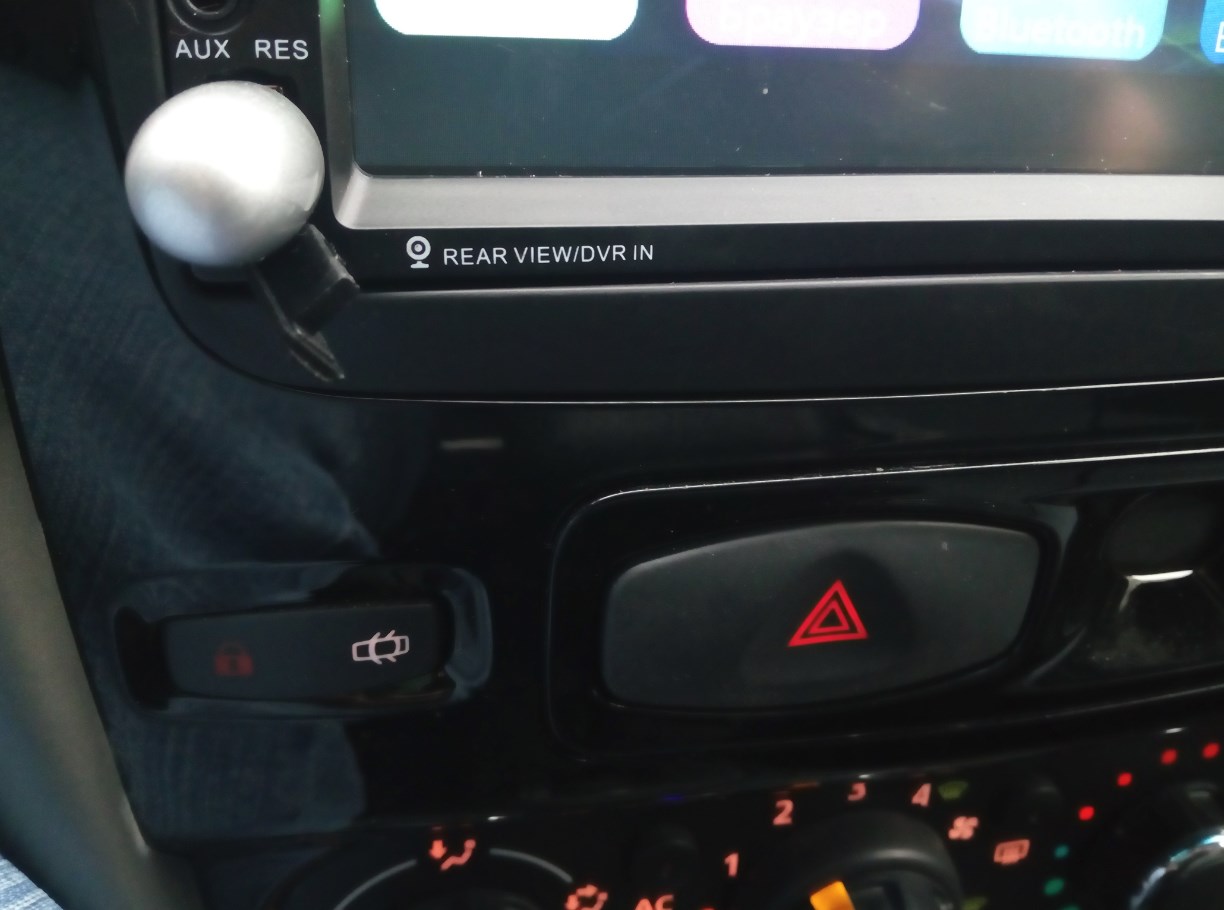

и еще

И да кстате. звук на китае лучше чем на штатной

Серебристая хреновина торчащая из магнитолы это такая флешка?
Старый 26.11.2016, 15:28   #35
bubba
Читатель
Аватар для bubba
Онлайн: bubba вне форума
Был(а): 05 июн 2025 23:17
Адрес: Резиновая
По умолчанию Re: Вопрос по установке не штатной магнитолы 2DIN
Сообщение от briancev Посмотреть сообщение
Да, флешка от сувенирной ручки, у меня такая тоже есть, подарили когда-то на 23-е... Но в авте у меня сандиск крузер фит, ультракомпактная...
