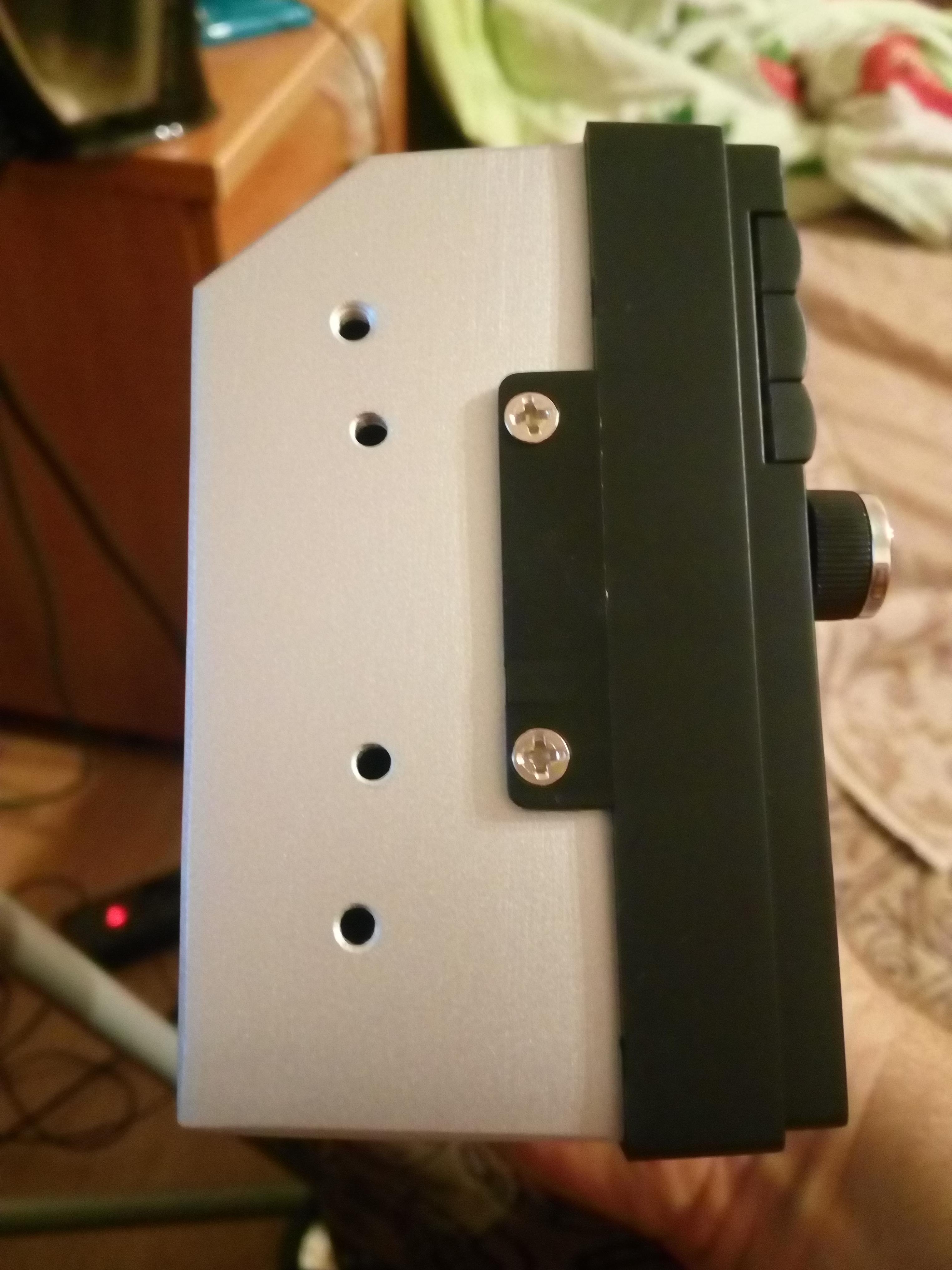

Старый 24.11.2016, 22:04   #7
Kvorum
Дастеровод - мегамаг
Аватар для Kvorum
Онлайн: Kvorum вне форума
Был(а): 05 мая 2023 06:34
Имя: Макс
По умолчанию Re: Вопрос по установке не штатной магнитолы 2DIN

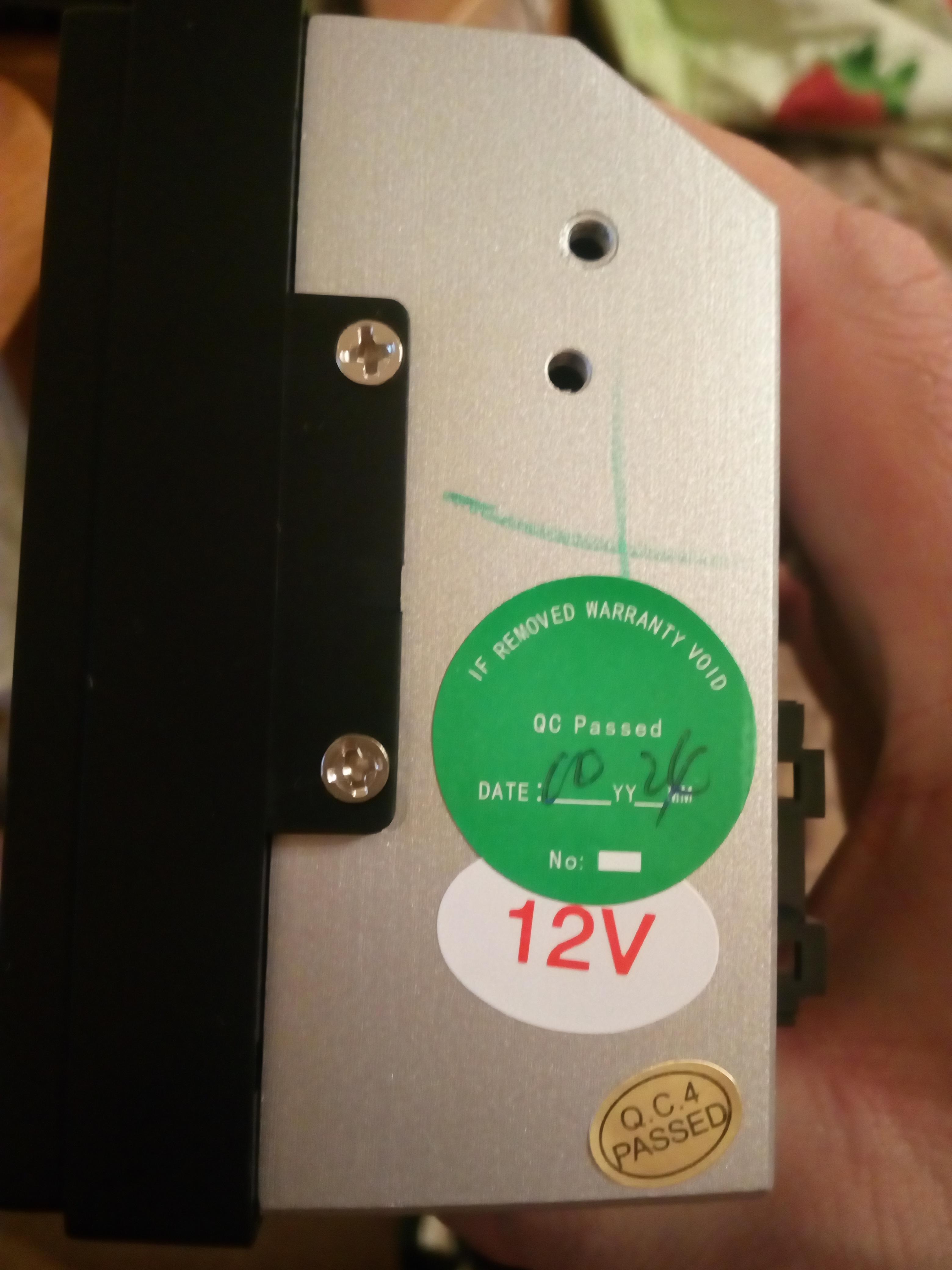

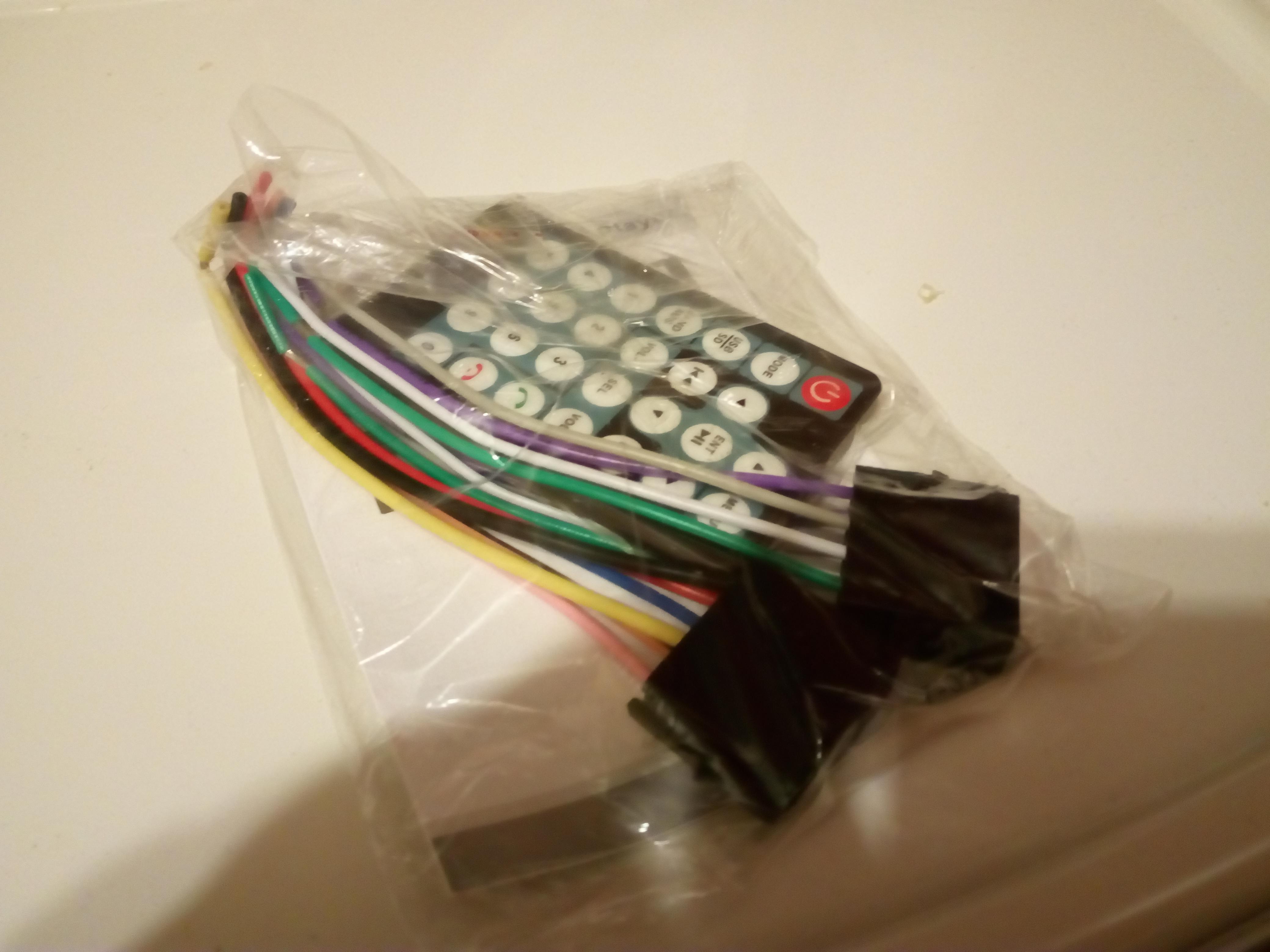

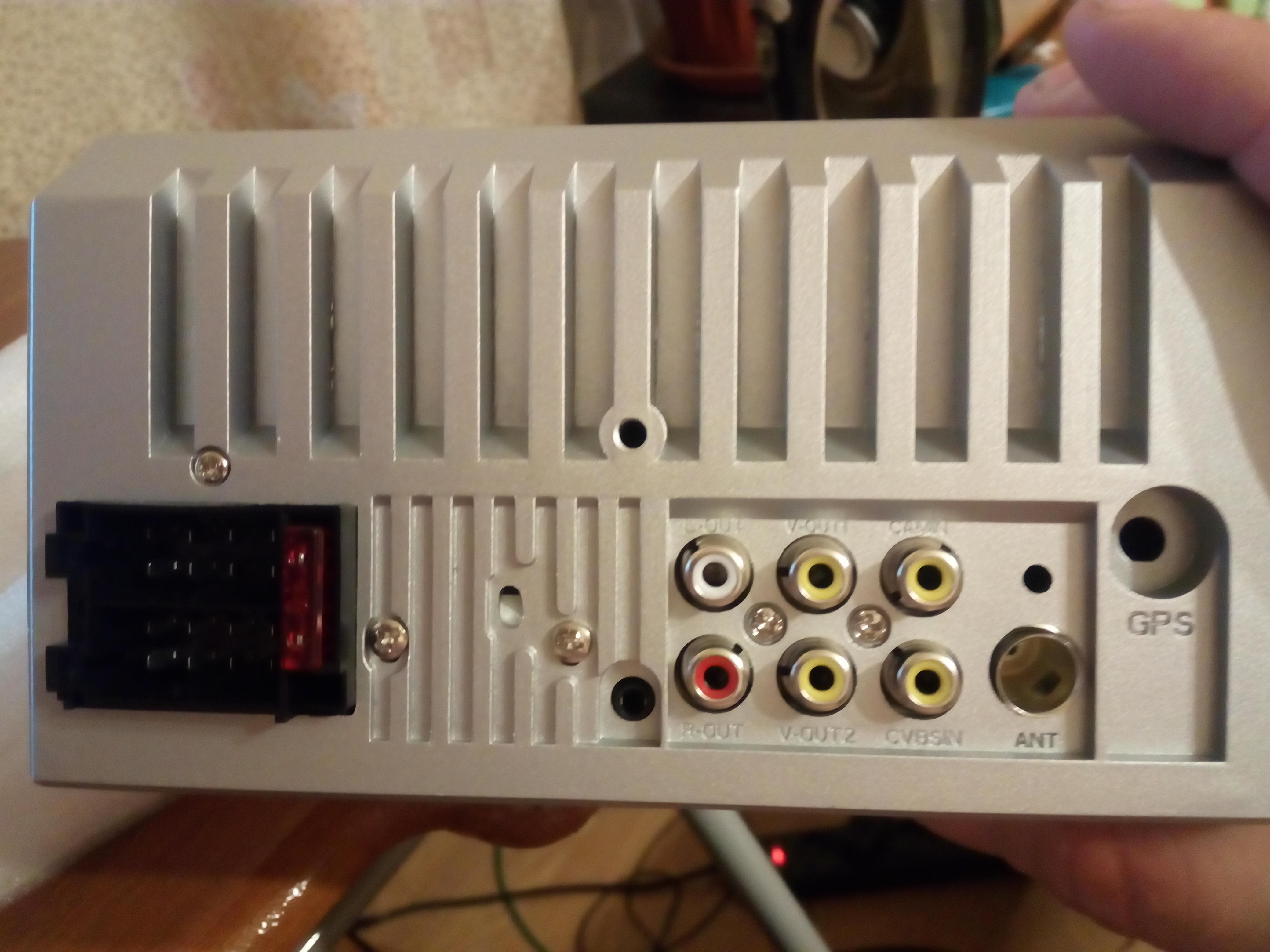

Вот такой зверек
ID:	103487   Нажмите на изображение для увеличения
ID:	103488   Нажмите на изображение для увеличения
ID:	103489   Нажмите на изображение для увеличения
ID:	103490   Нажмите на изображение для увеличения

Старый 24.11.2016, 22:10   #8
Kvorum
Аватар для Kvorum
Имя: Макс

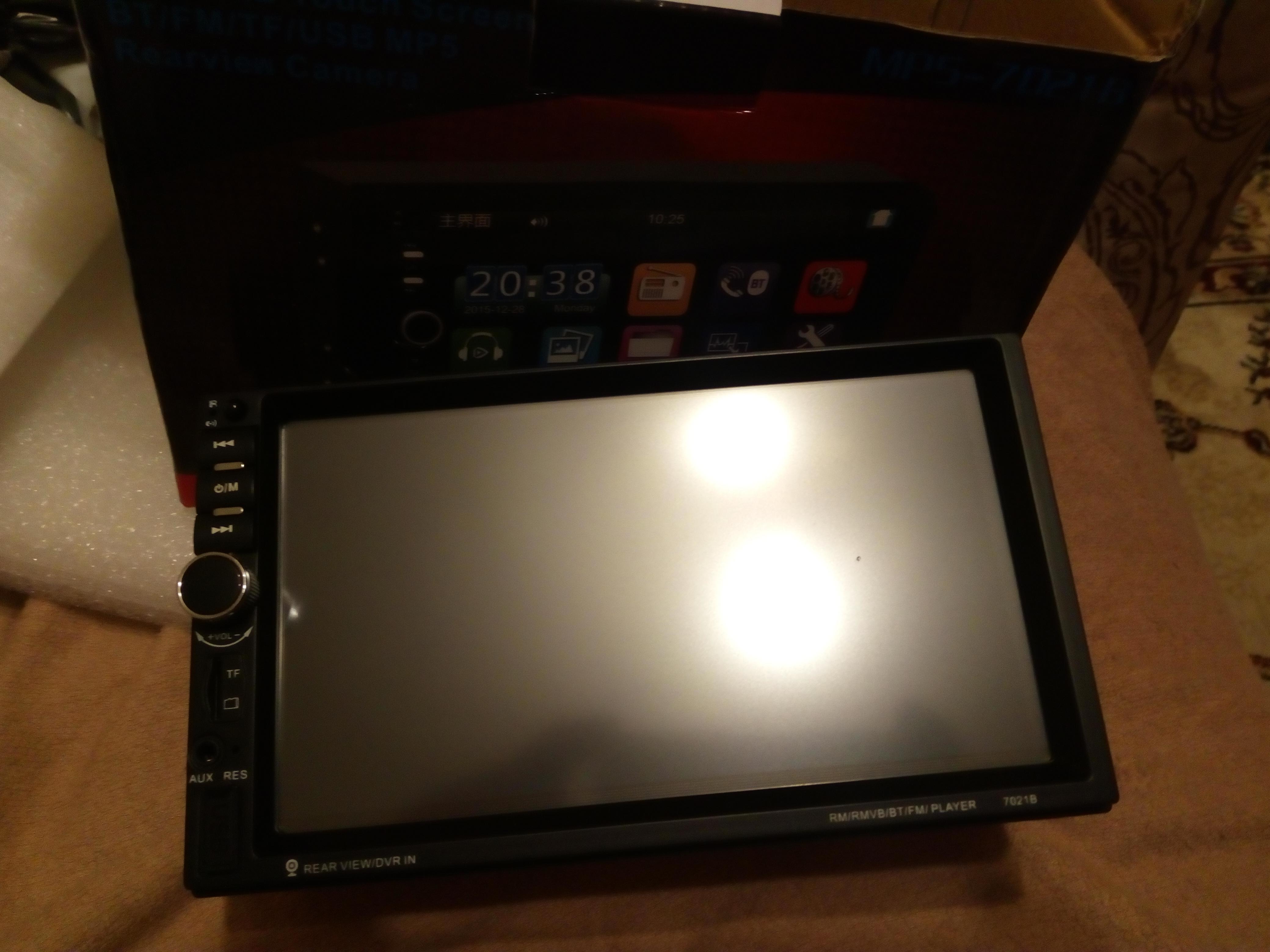

еще пару фоток
ID:	103492   Нажмите на изображение для увеличения
ID:	103493   Нажмите на изображение для увеличения
ID:	103494   Нажмите на изображение для увеличения

Старый 24.11.2016, 22:26   #9
Dima N
Аватар для Dima N
Онлайн: Dima N вне форума
Был(а): 03 фев 2025 12:02
Имя: Диман
Адрес: Москва ЮЗАО
Позвольте поинтересоваться, что с рамкой?
Та что вокруг магнитолы, вроде как края с закруглением, у оригинальной.
Уши от штатной использовал как временное решение,(В любом случае планировал в будущем разбирать, для подключения камеры и микрофона.) т.к. закрепить железную рамку от новой не получилось. Я их досверливал в нужных местах и немного подгибал, вообще, они имеют выпуклости, которые мешали полноценно закрепить их на магнитоле. Так что это далеко не лучший вариант.
Подключить саму магнитолу, при наличии всех необходимых переходников, эт пара минут, самое веселое - это закрепить ее надежно и ровно
Еще я бы рекомендовал проверить новую магнитолу на работоспособность, перед установкой, дабы не пришлось все обратно перекидывать в случае неисправностей.
Сообщение от Kvorum Посмотреть сообщение
Т. е. на штатные "уши" можно закрепить?
У меня все куплено, осталось только это все вместе соединить
Электрик во всяком случае дал список что необходимо было докупить. Мой хороший знакомый, хорошо разбирается в подключении магнитол и прочей атрибутики на авто
Вот как раз сегодня поставил китайскую 2дин. Уши штатные использовал, но их пересверливать надо и там по язычку на каждом, их отогнуть. Аккуратно все разметил карандашиком и прсверлил, не сложно, но надо все разметить ровно. Переделывать не планирую - смысла нет.
Да и обратите внимание - у меня и еще на 4пда у народа в одном из разъемов красный с желтым провода перепутаны были. Магнитола из-за этого сбрасывалась при каждом выключении двигателя.
Кстати, у переходной рамки, сзади есть язычки, которые помогут прицелится при разметке и установке креплений. Я их сначала чуть было не срезал, т.к. показалось что они мешают.
Сообщение от Sassa Посмотреть сообщение
Спасибо попробую не забыть про это
---------- Добавлено в 01:28 ---------- Предыдущее написано было в 01:26 ----------
Сообщение от Mr.Gromozeka Посмотреть сообщение
Уже попробовал ща
Ога не лезет типо с первого раза
