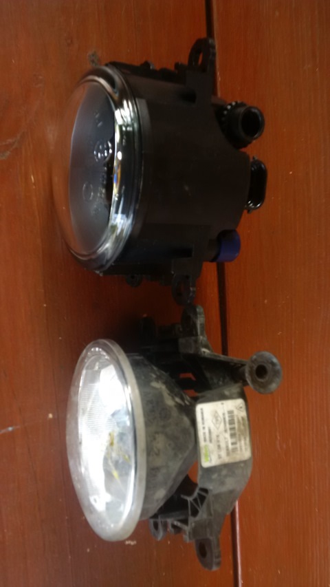

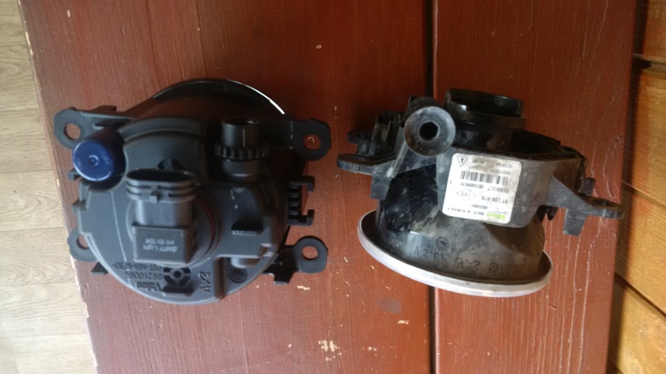

Как я понял, реношная унификация добралась и до Дастера.
У меня Флюенс рестайл и я при установке сетки в бампер обнаружил ту же проблему - на дорестайле стояли птф под н11, на рестайле н16. Сами фары - одинаковые для обоих моделей.
Я поставил птф купленные еще для Дастера Valeo 088358 под н11 и все ок.
Вот сравнение старых и новых птф:

Я вопрос адресовал Максу51. Он же поставил себе на флюенс нормальные птф.
Мне не до экономии...хочу свет хороший, но не знаток проводки. Заказал hella micro de с ксеноном.
