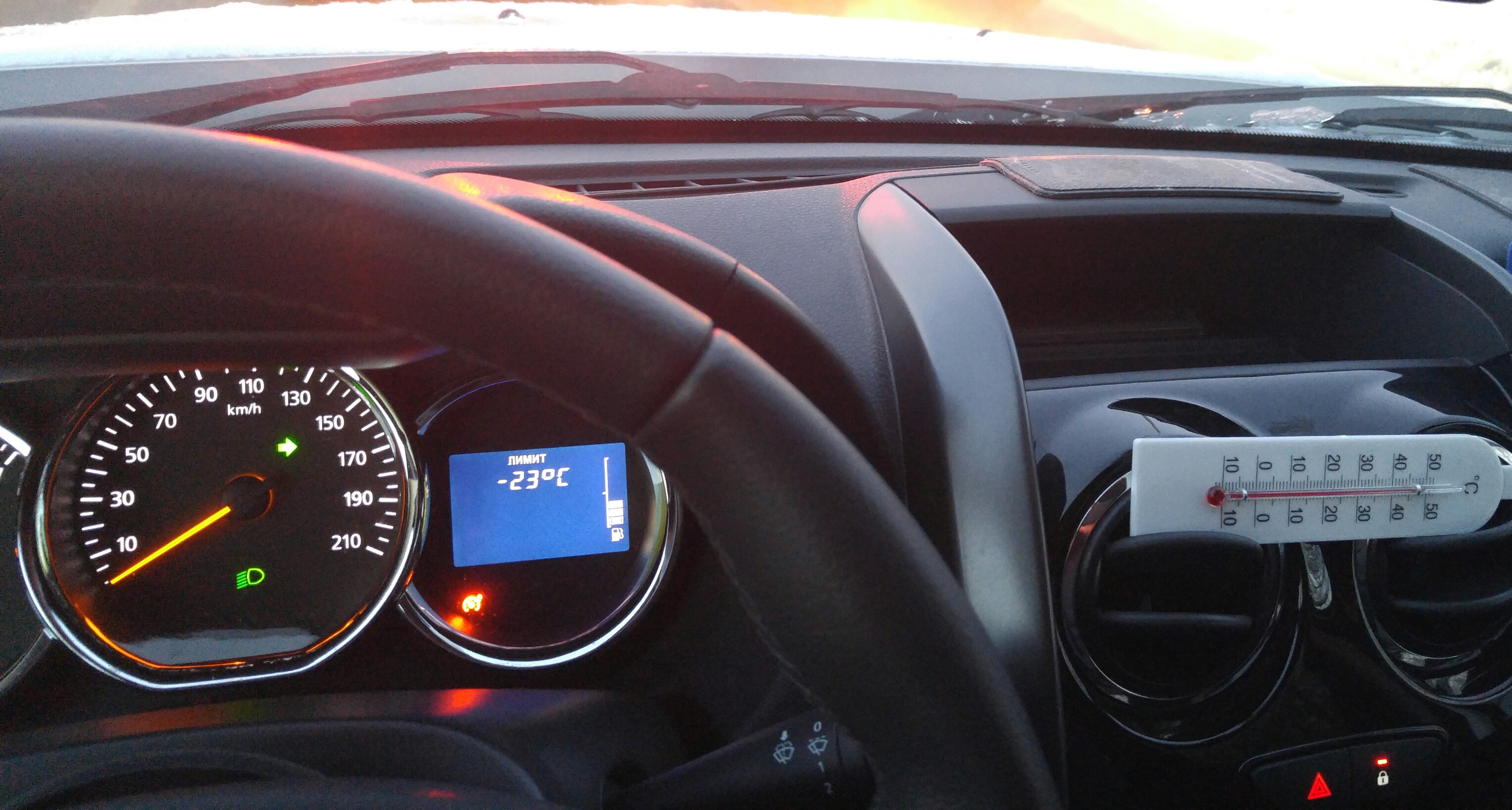

Через минут 30 - 1 час движения в машине можно раздеться и ездить в рубашке в мороз -20!
Комфортно в машине уже минут через десять-пятнадцать становится!
На фото я в рубашке в машине в -20
https://youtu.be/99XPY1wYTrA
