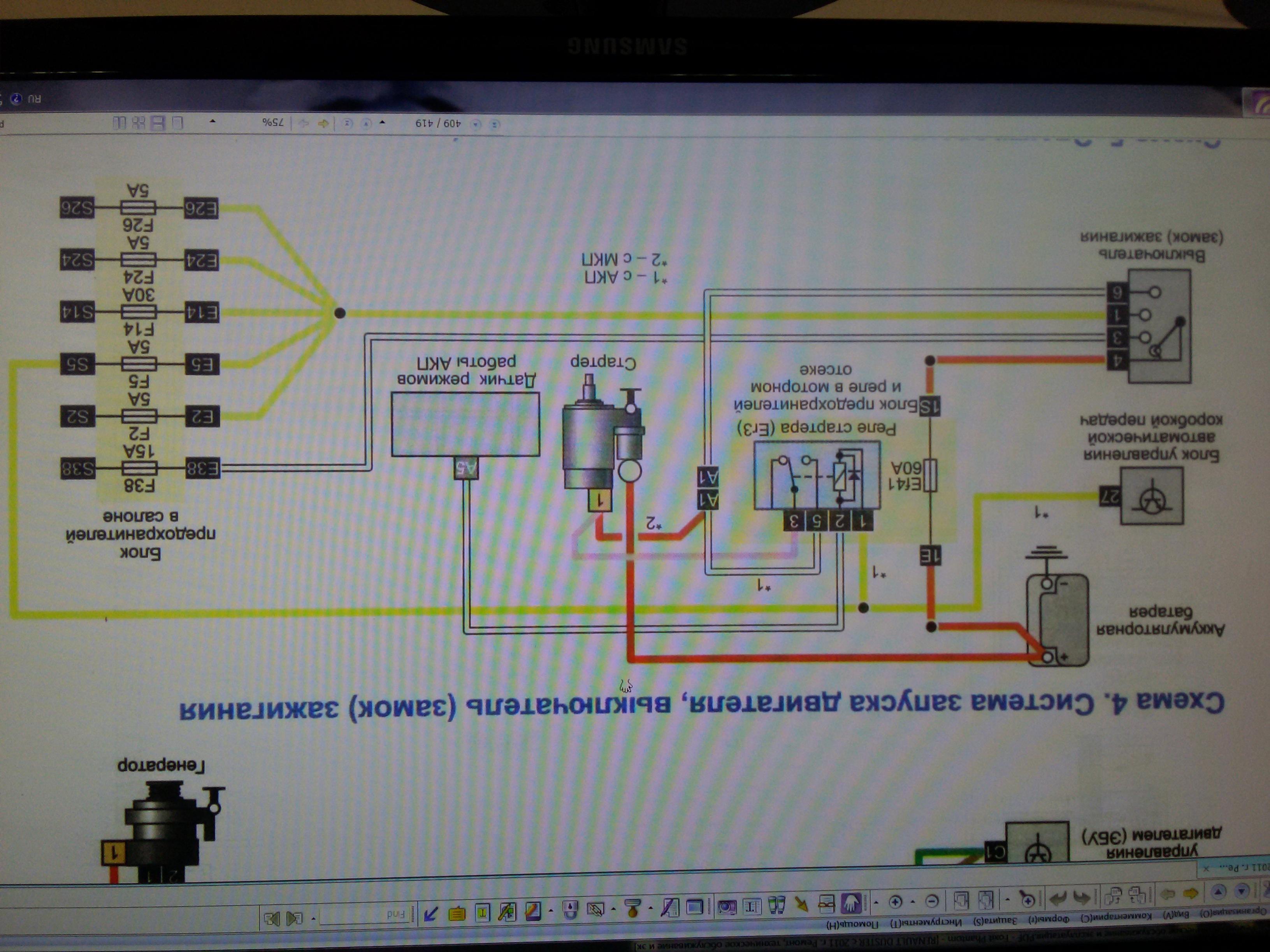

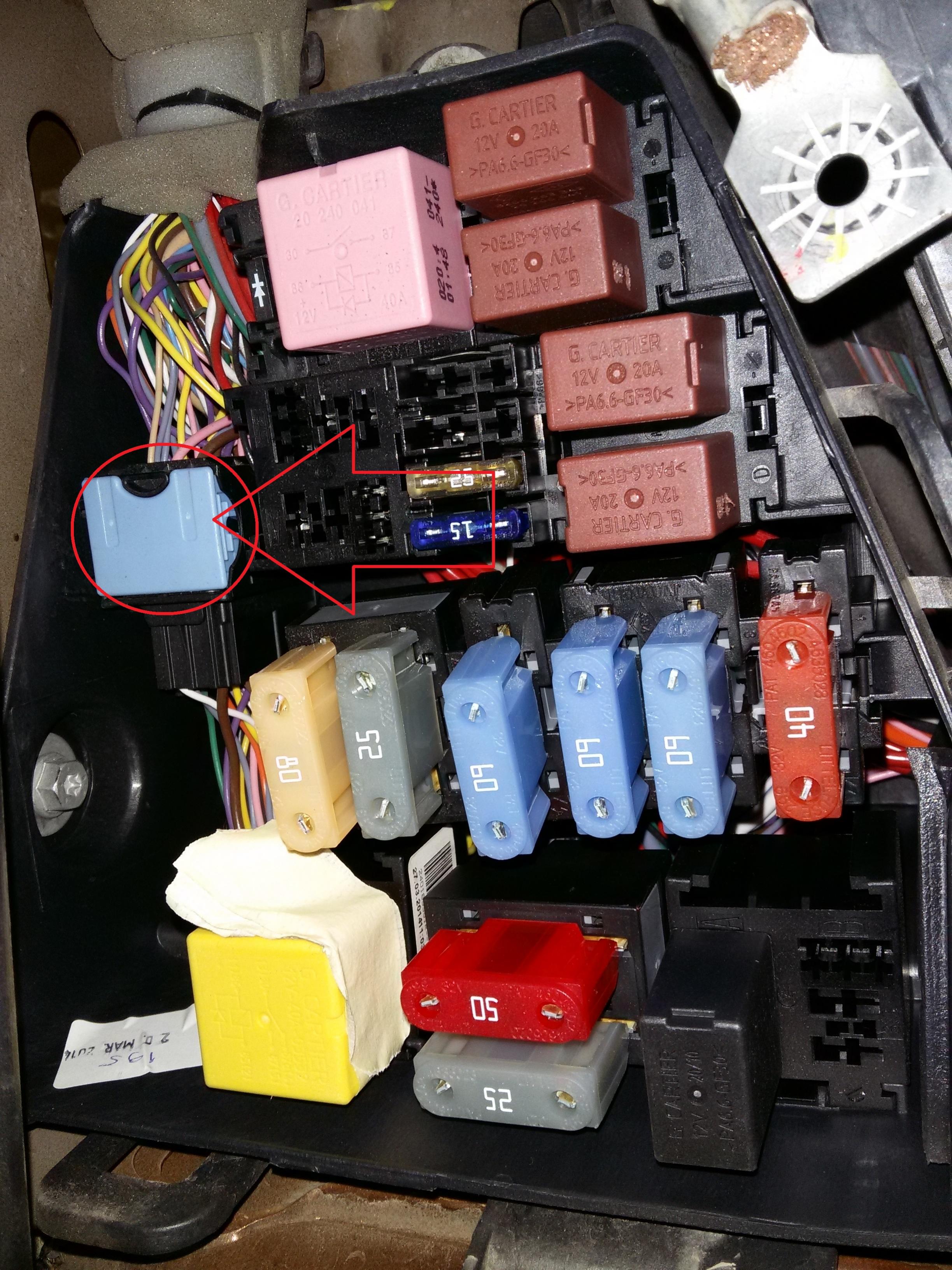

1. На фото красной стрелкой обозначил элемент красной стрелкой(в коробке реле). Это что такое?
2. В машине с мех. коробкой нет реле стартера (схема)?
учитывая что с одной стороны выходят провода, и с другой стороны выходят провода, логика подсказывает мне что это какой-то переходной разъем
нету
1.Что,где,когда?Цена вопроса?Перемычки стоят!
2.Реле нет,доработать и поставить можно.
