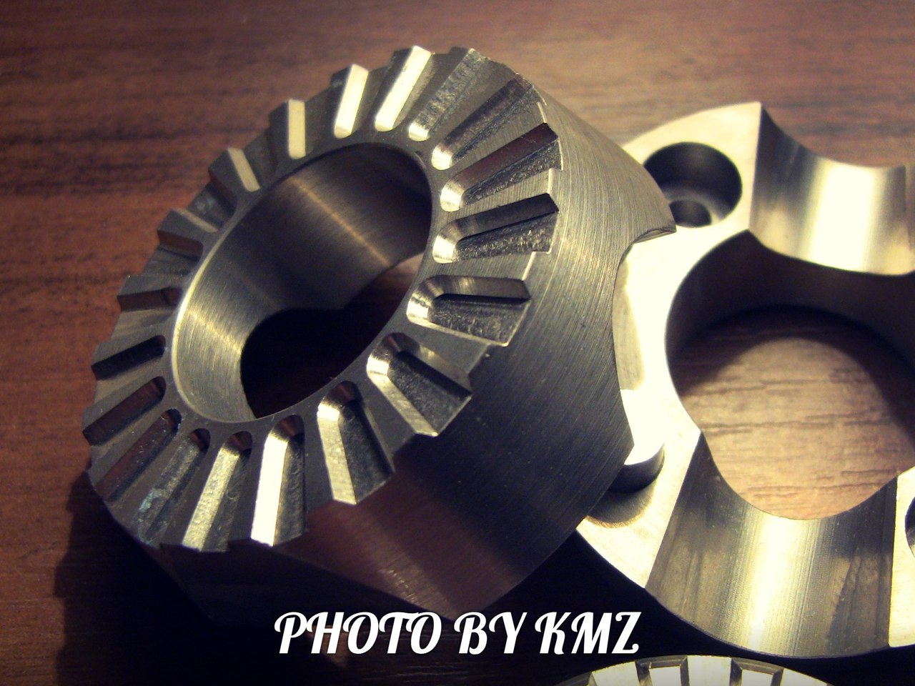

Внимание!
Новые блокировки "Локрайт" получили небольшой апгрейд.
Новая форма зуба ( с августа прошлого года шли тесты на отдельных авто )
-Теперь соприкасающиеся части локера с полуосевой более отцентрованы относительно друг друга,что делает блокировку более точной, а разблокировку более плавной.
-зубья такой формы будут являться нашей визитной карточкой (трудно подделать)
-локеры получили дополнительное усиление в месте излома под палец, что положительно скажется на прочности изделия
p/s Все новые заказчики , начиная с сегодняшнего дня получат последнюю версию блокировки.

По умолчанию Re: Обсуждение эксплуатации блокировок для Renault Duster от "Kulak & KMZ COMPANY"
Сообщение от KMZ
Старые на новые, надеюсь будут меняться бесплатно в рамках гарантии?
Сообщение от KMZ
Сообщение от KMZ
Но вы сами только что подтвердили брак предыдущей версии.

Сообщение от jimmik Посмотреть сообщение
Хоооспади ... Поясню... улучшили-это значит УЛУЧШИЛИ
Jimmik, не теряйтесь

Сообщение от KMZ Посмотреть сообщение
С точки зрения "технаря" не вижу в чём сложность зуба, с лёгкостью повторю на станке с ЧПУ, при желании даже на термообработанной детали. Так что "трудно подделать " преувеличено сказано. Но в любом разе радует, что не стоите на месте а улучшаете свою продукцию. Какой контроль проходит деталь на выходе(интересует полная карта)?
Да повторить то можно все что угодно, если вы хороший специалист.Углы,зазоры играют тоже большую роль как и сама форма. Правда еще ни одна компания изготовитель локрайта на этом акцент не делала, поэтому это будет нашей фишкой) Уж очень долго пришлось ловить все размеры ,отрегулировать нюансы. Машину 3 раза разбирали прежде чем поймали размеры.Хотя 3д моделирование показывает одно, а на практике все иначе.
Детали проверяют тщательно, HRC тоже.После деталь проверяют в кондукторе,ее работоспособность как на обкаточной моделе.
На самом деле зубья это лишь небольшая часть всех нюансов...но очень важная
Маленько не то что хотелось услышать. Шаблоны, калибры, проверка на микротрещины, хим. состав металла(обязательно делать, маркировка металла частенько не соответствует), термообработка(кстати не пробовали азотирование?), финишная обработка после ТО. Обкатка это хорошо, но даст ли это возможность унификации деталей? Можно подбирать пару по зазорам, а можно взять любые детальки из разных партий и всё "срастётся".

Вы знаете, не на каждом производстве есть лаборатории для хим анализа,да и незачем тратить на это миллионы. Это могут позволить себе только крупные заводы.На металл есть сертификат.
Насчет калки, проверки... Калка производят в вакуумной печке, а вот охлаждение производится сжижженым азотом ,чтобы не допустить окисления.
