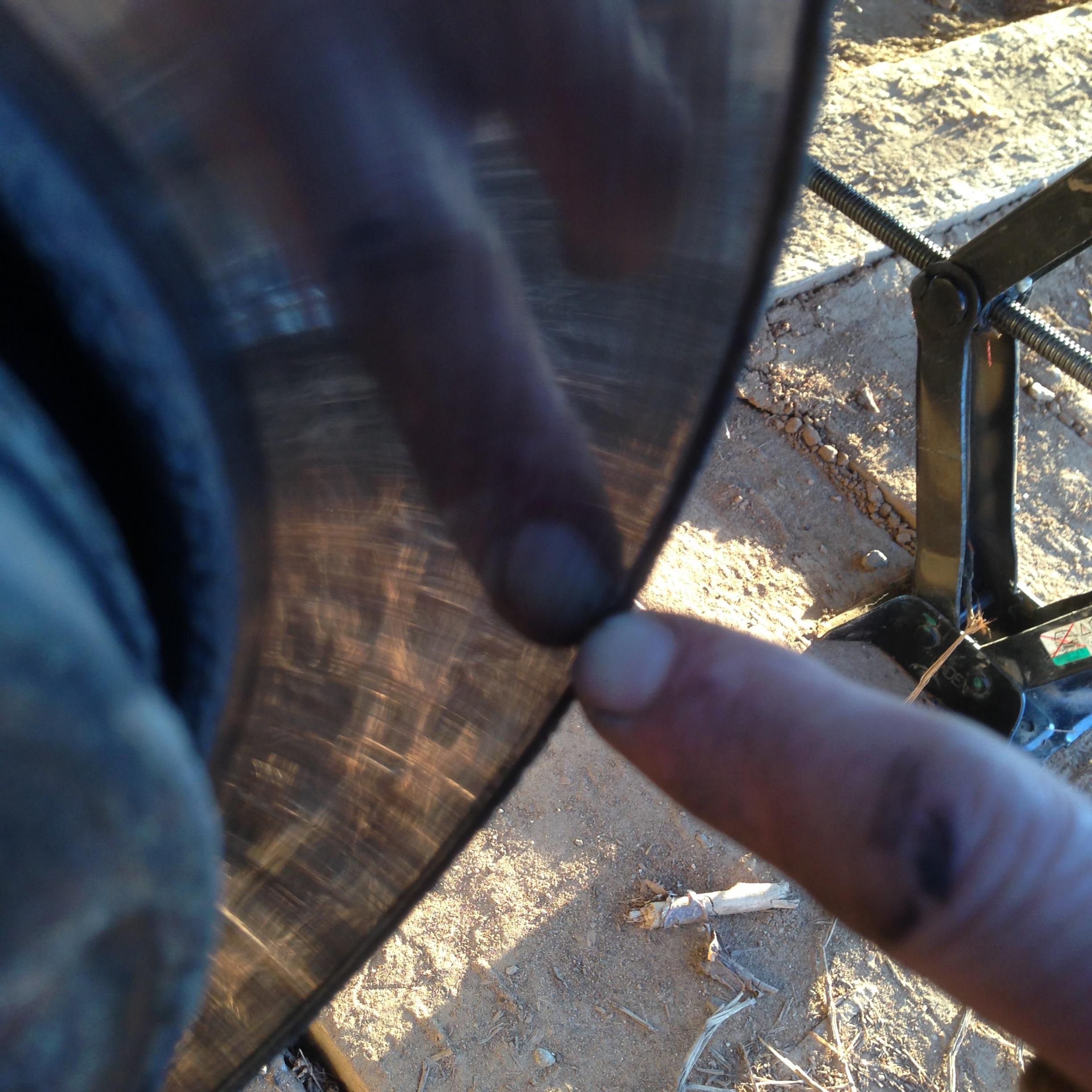

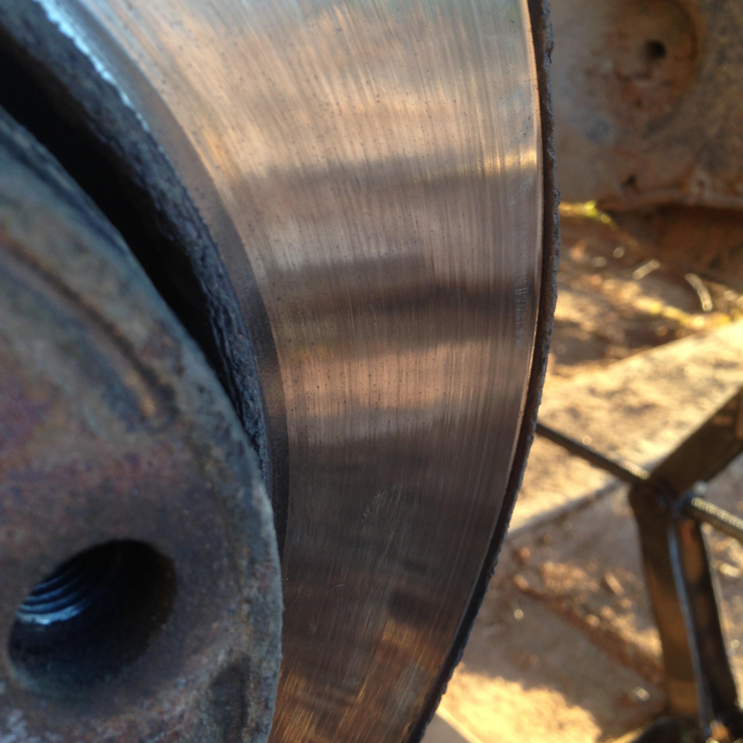

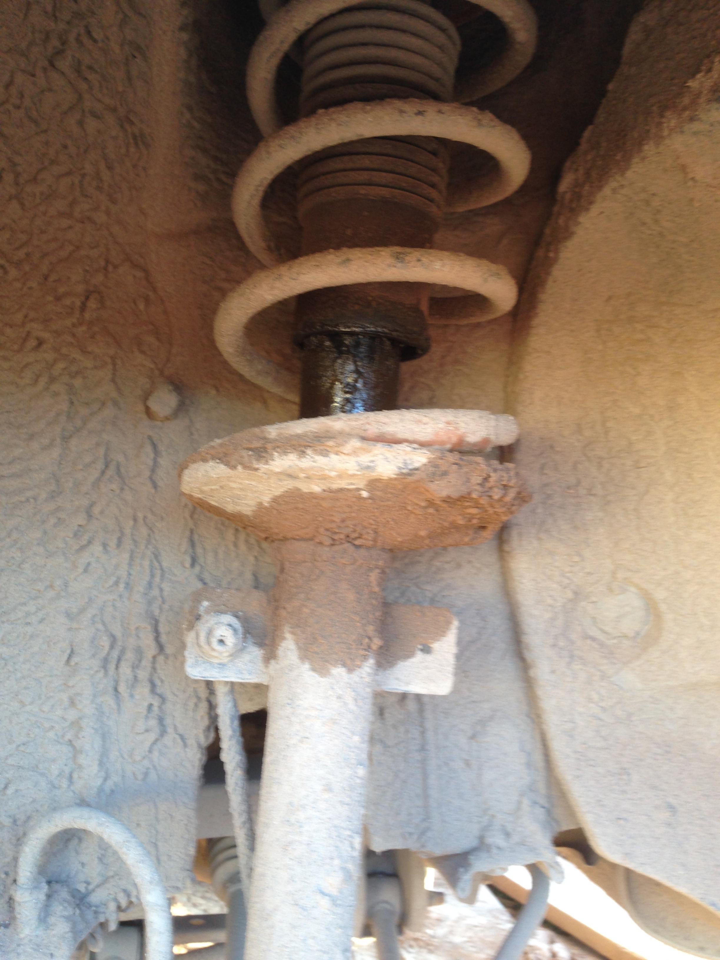

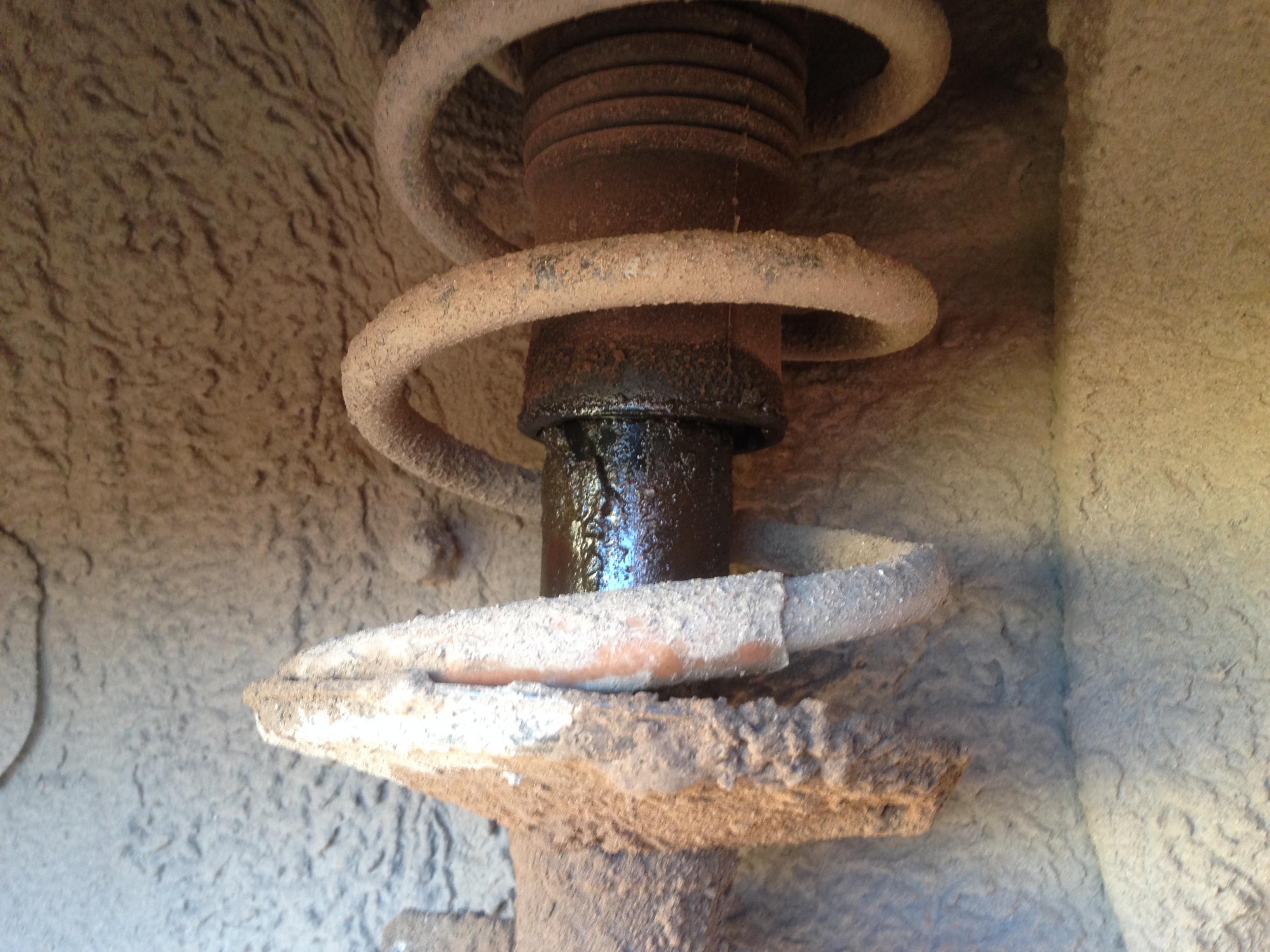

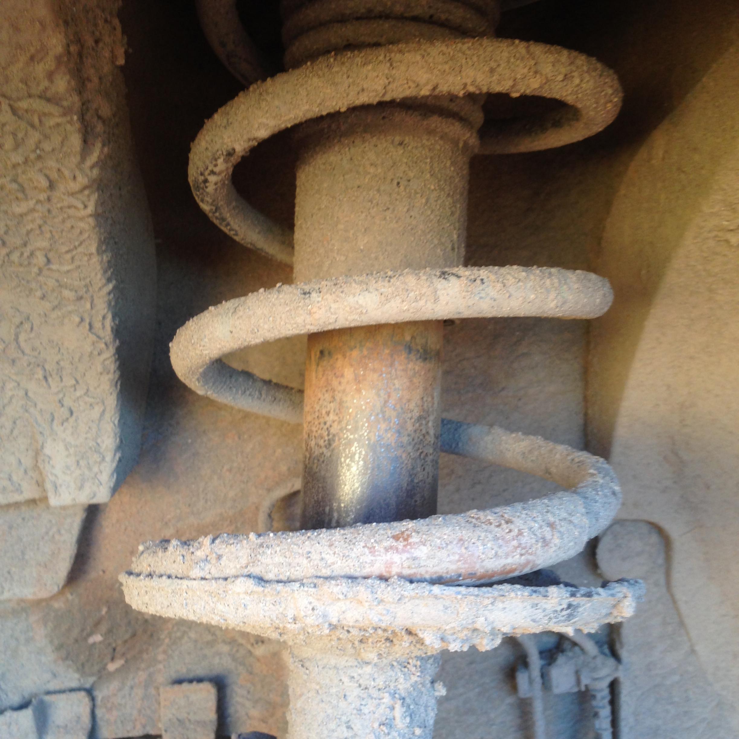

Вчера перекидывал после ремонта колеса - на одном ловил боковой порез - обнаружил пренеприятнейшую картину:
Между тем, передний амортизатор сух:
Кроме того, вот такая картинка с диском тормозным передним.
Пробег на текущий момент чуть больше 87300.
На ветке Амортизаторы & пружины был. Охренеть, как развита веточка!

Строго говоря, я не в теме. Что подскажете, посоветуете?

Юра А., аморты задние (это же задняя стойка в масле?) под замену (оба), ток сток не ставь - или каябу (их сейчас фиг найдешь по адекватной цене) или бильштайн Б4 (в теме по амортам есть номера). Заодно можно и задние пружины заменить на Фобос 30988 - ценник гуманный и все равно стойки разбирать.
По тормозным дискам криминала не вижу. У меня все то же самое и по амортам и по дискам (ток аморт не на столько в масле, просто запотевший). Пробег какой?

Сообщение от HID
Пробег какой?
чуть больше 87300
Сообщение от HID
под замену (оба)
в смысле менять в комплекте и левое и правое?
Старый 19.05.2016, 10:30   #416
HID
Аватар для HID
Онлайн: HID вне форума
По умолчанию Re: Юра А. / Privilege 1.5 dci 4x4 / Хроника тарахтящего Григория
Сообщение от Юра А.
чуть больше 87300
нормально аморты отходили - у меня 40500 всего. Задумывайся о замене и передних амортов тоже. По крайней мере как минимум - съездить на вибростенд для проверки.

Сообщение от Юра А. Посмотреть сообщение
... обнаружил пренеприятнейшую картину:
Вместе с ТО-90 поменял задние амортизаторы с пружинами.
Механик вернул "родные" пружины со словами: можно было и не менять, не выкидывай старые, посмотрим как себя поведут новые.
Дополнительно выявилась необходимость замены:
1. колодок тормозных задних,
2. сайленблоков передней подвески.
Соответствующие ветки в части производителя и моделей по колодкам и сайленблокам просмотрел, к однозначному выводу не пришел.
Вопрос к знатокам: что посоветуете, уважаемые клубни?
