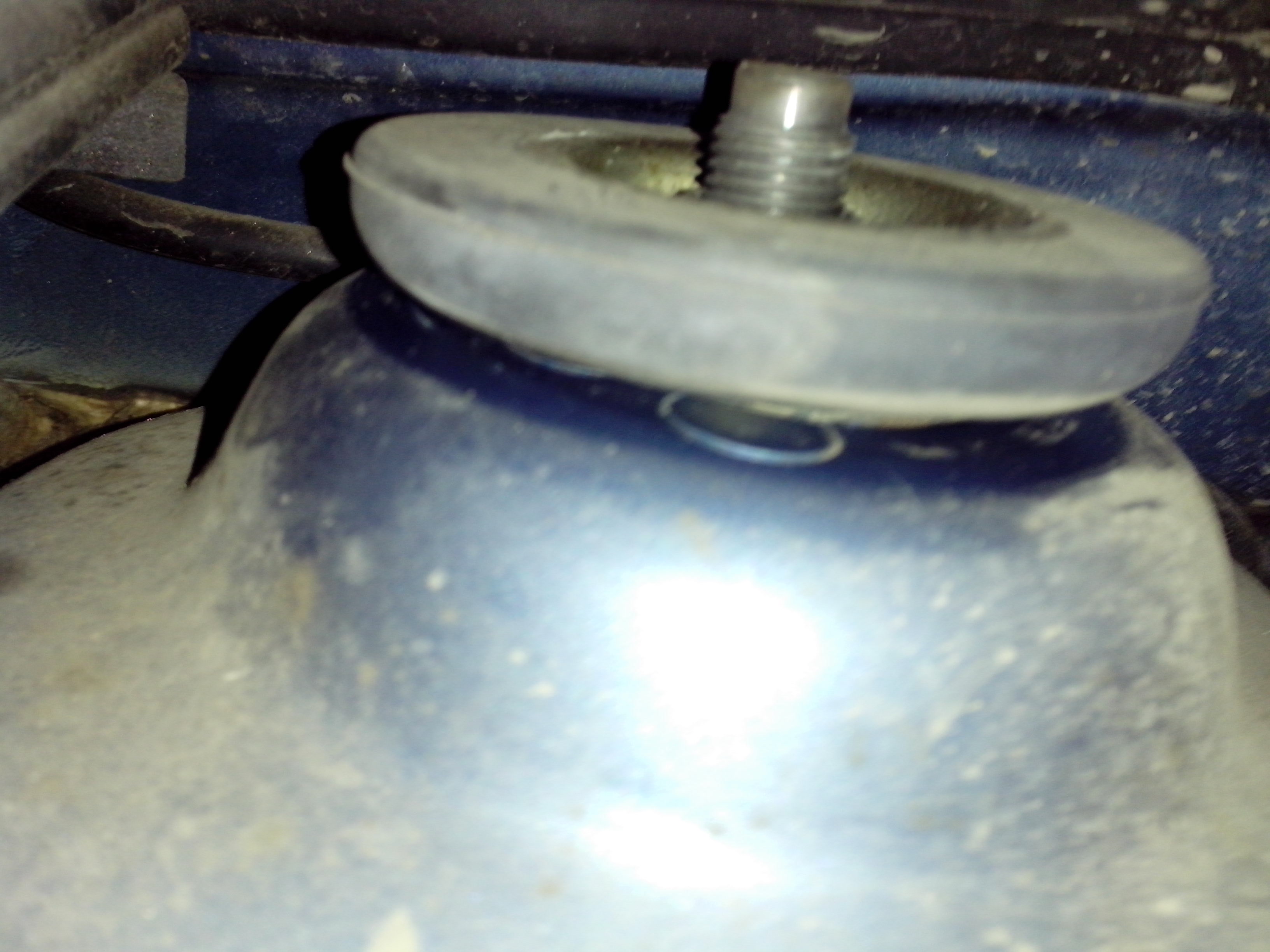

Сегодня провел небольшой оффроуд тест.
Без лопаты не обошлось.

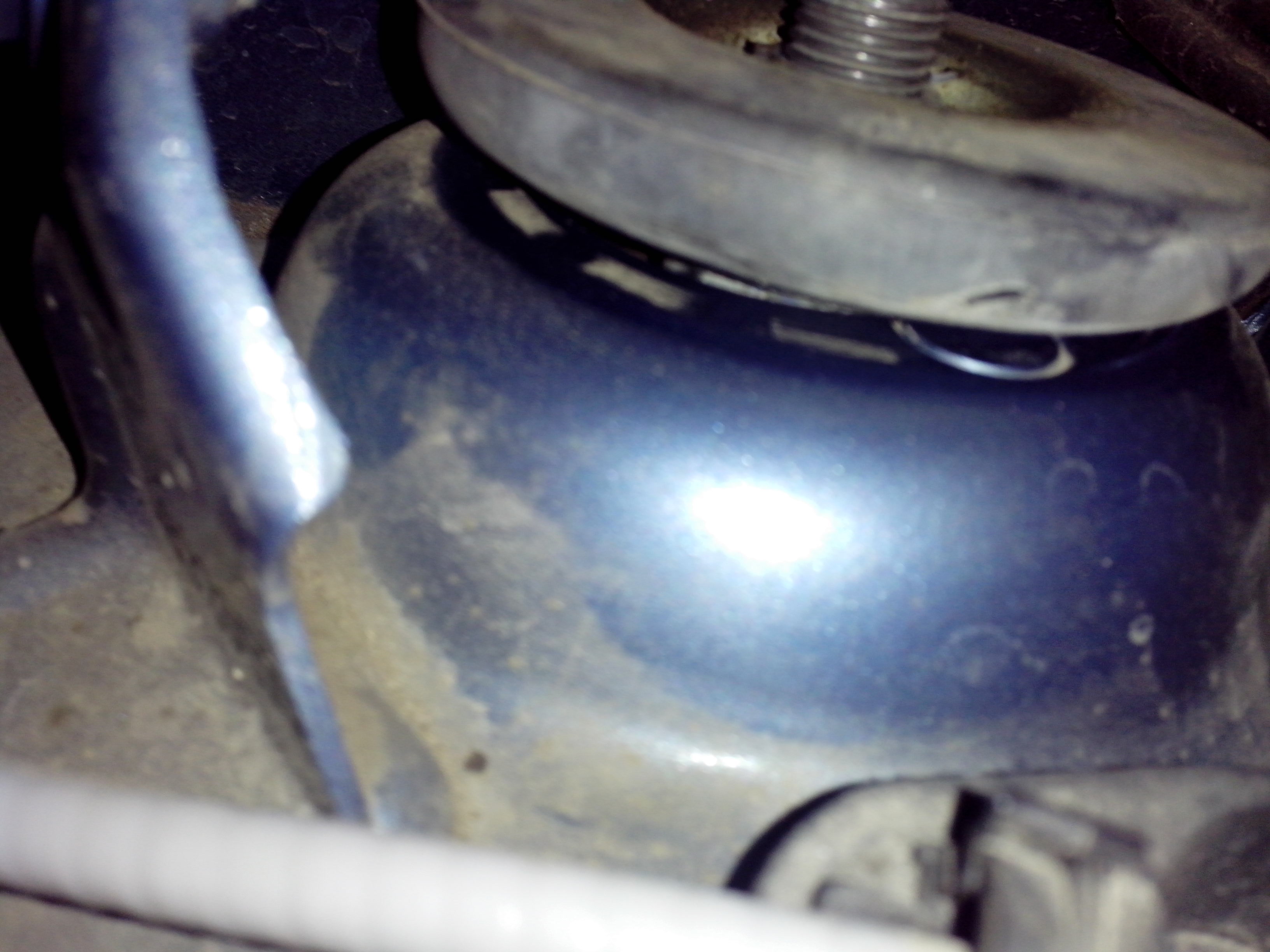

Также фото чашек
ID:	42046   Нажмите на изображение для увеличения
ID:	42047   Нажмите на изображение для увеличения
ID:	42048   Нажмите на изображение для увеличения
