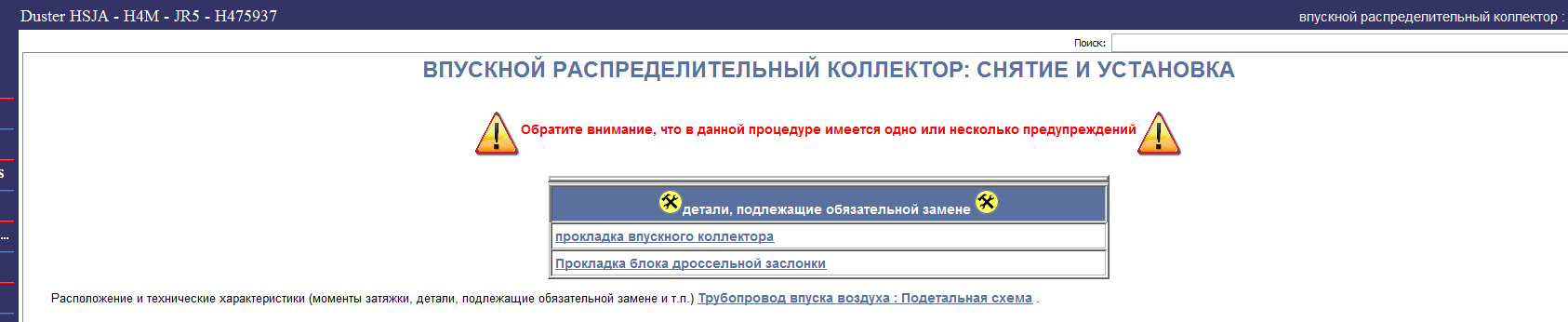

Demonn41даже прокладочки резиновые можно не менять...их просто у них не оказалось на данный момент.
Колечки прокладочки рессивера при демонтаже-монтаже не выпадают и не вываливаются из своих мест.
Это скрин из руководства по ремонту Dialogys,коим должны руководствоваться товарищи из ОД.Для них Рено и создавало этот продукт.
