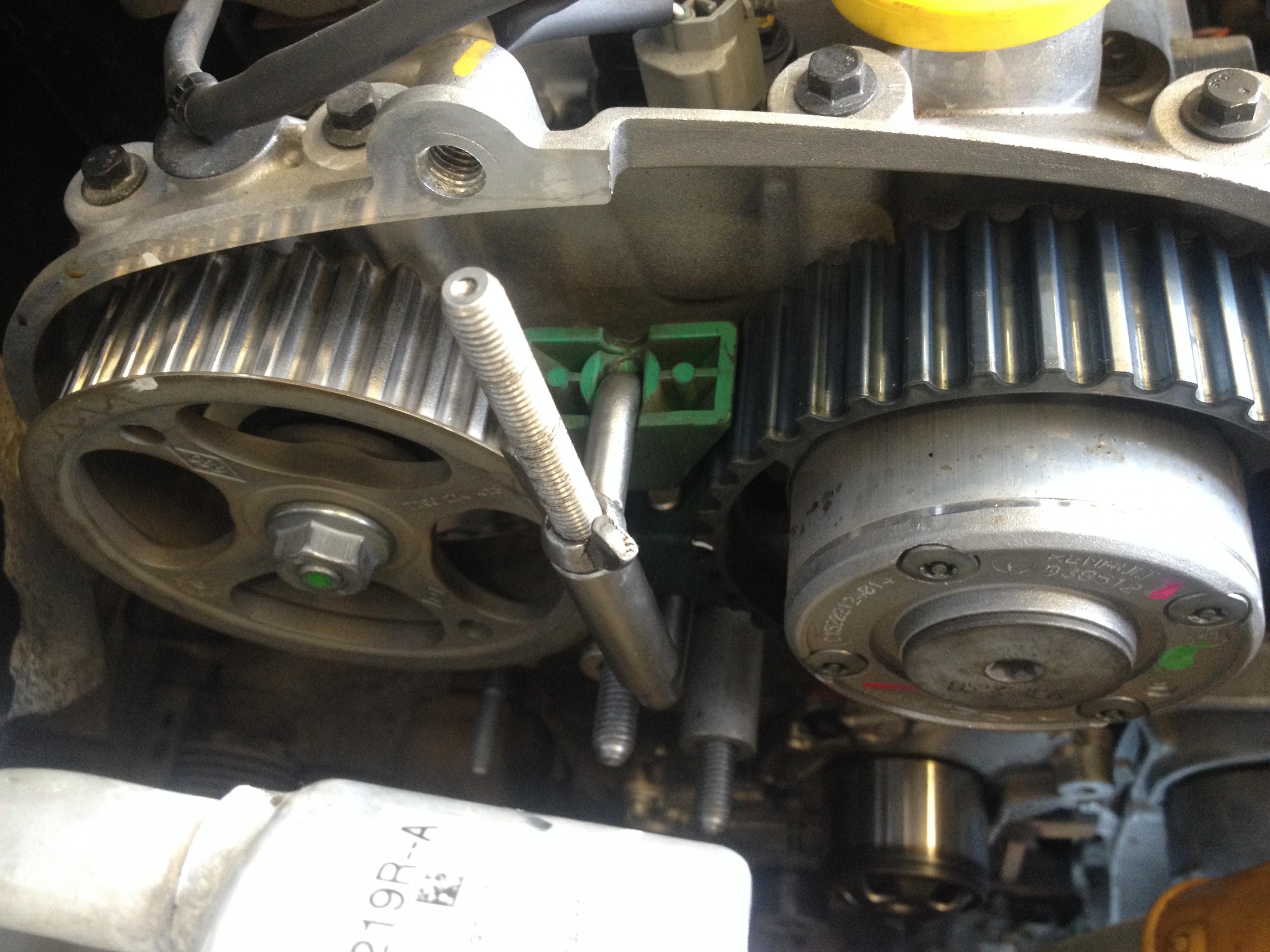

Нет на рестайле никакого второго фазика на разпредвалу! Уже выкладывал фото. Но отличие от дорестайла есть - подняли степень сжатия до 11.1.

По этому фото ничего не понятно, может это дорестайл.

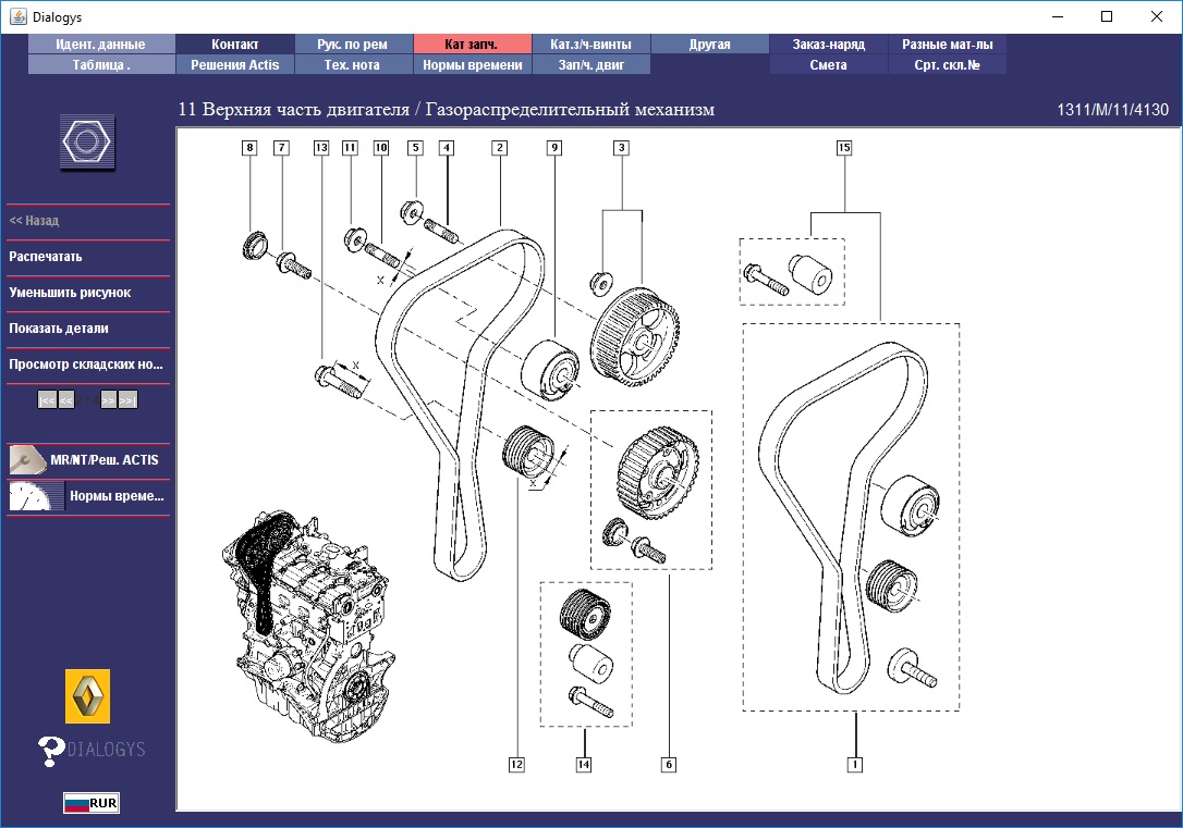

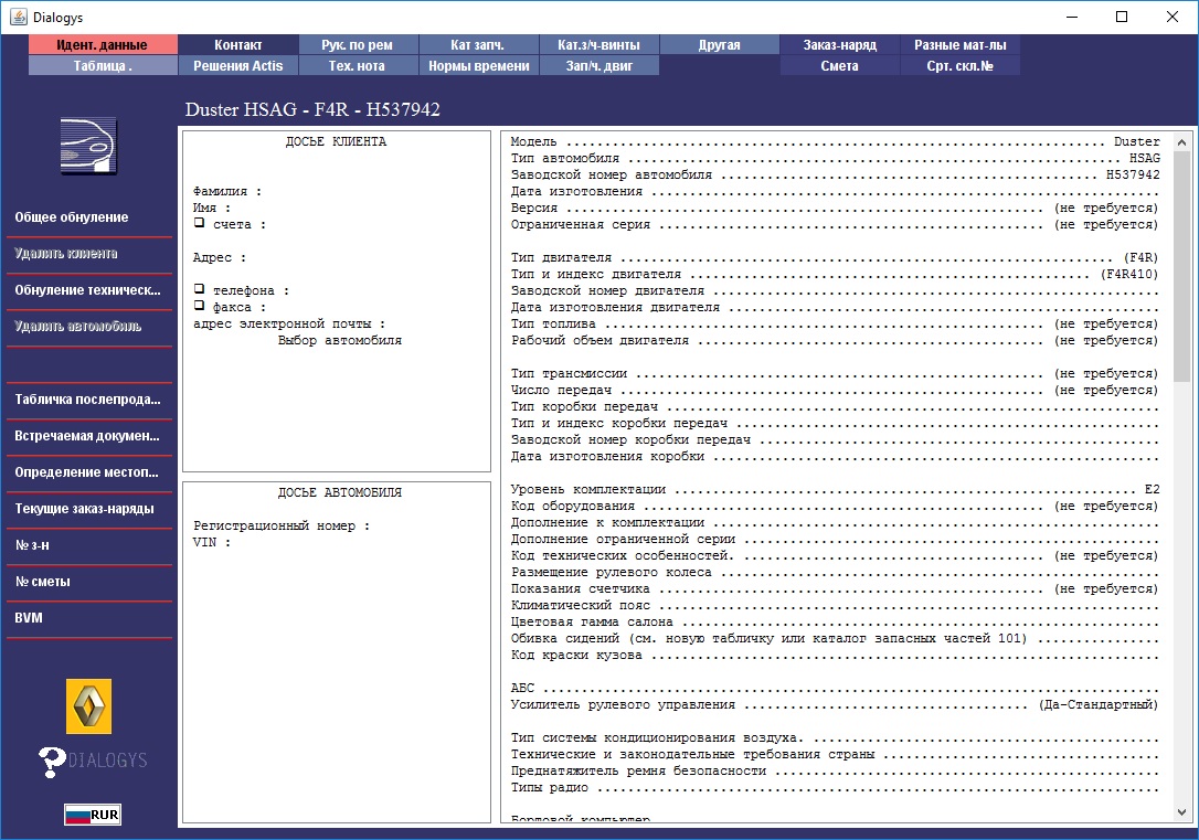

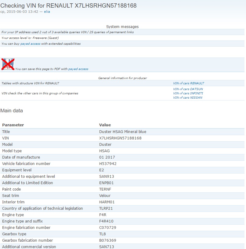

Пришлось провести небольшое расследование.
Нашел на сайте одного ОД Рено автомобиль в наличии. Там указан VIN-код автомобиля.
Расшифровал VIN-код на сайте carinfo kiev
Далее заполнил таблицу в программе Dialogys данными, полученными с этого сайта и открыл каталог запчастей.
Вывод: у рестайла фазорегулятор только на впуске.
Сообщение от Scorp 3
Но отличие от дорестайла есть - подняли степень сжатия до 11.05.
Это на дорестайле было 11.05, сейчас у рестайла 11.1
Имхо разница только в прошивке. Хотя впускной коллектор, дроссельный узел и корпус воздушного фильтра другие стоят, а так же выпуск более прямоточный за счет повернутой вдоль задней банки, возможно это тоже повлияло.

Это мой рестайл. F4R410. Поиск ОД потеющего сальника.
