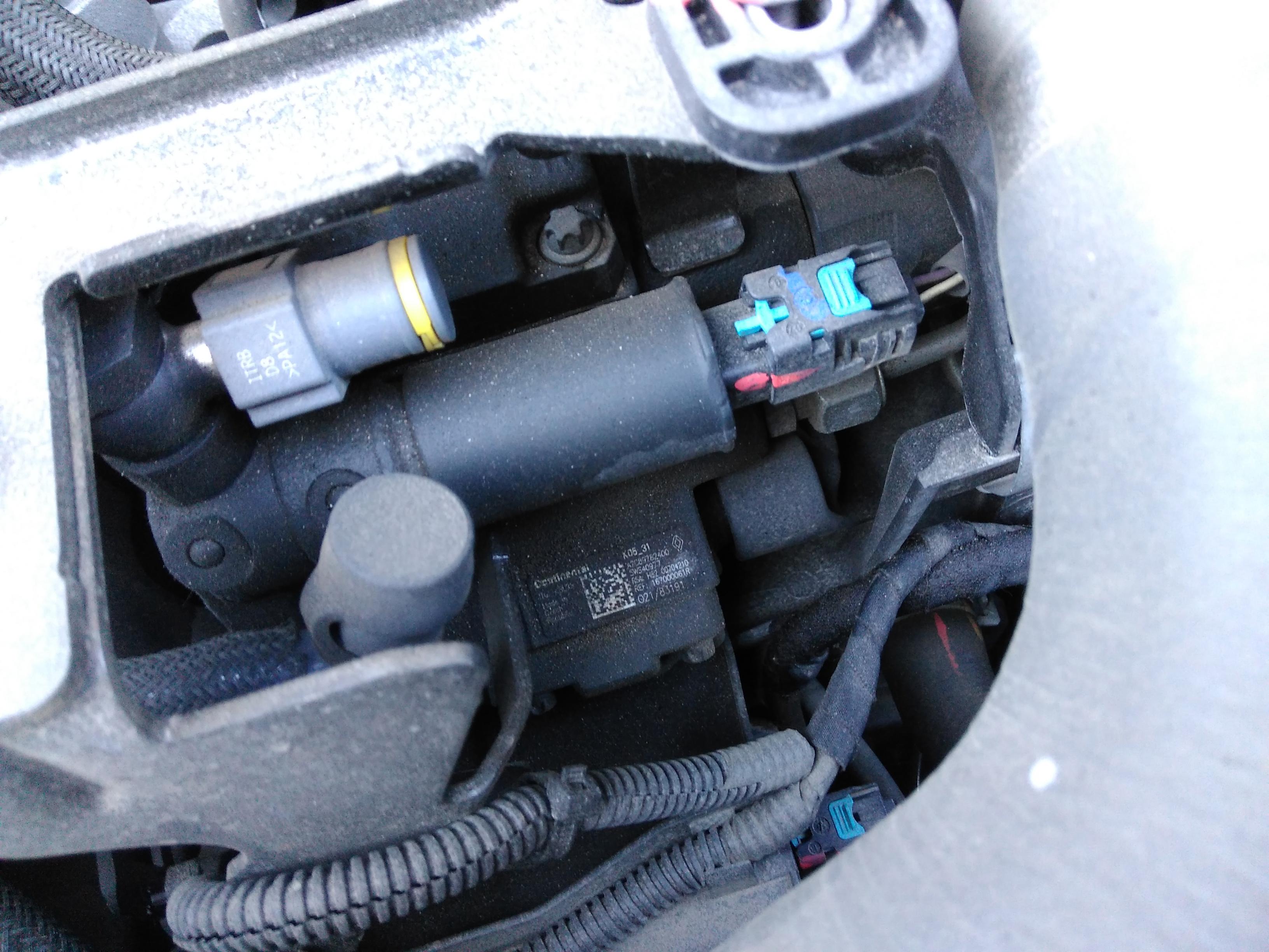

, У меня наблюдается небольшое запотевание, подтеков нет. Дилер сказал что это нормально.

Потеет тнвд = негерметичность топливной системы (не держат уплотнения). Гарантийный случай, ИМХО. В Волга раст!

Фото кто-нибудь выложите, где потеет?
У меня вроде нет.

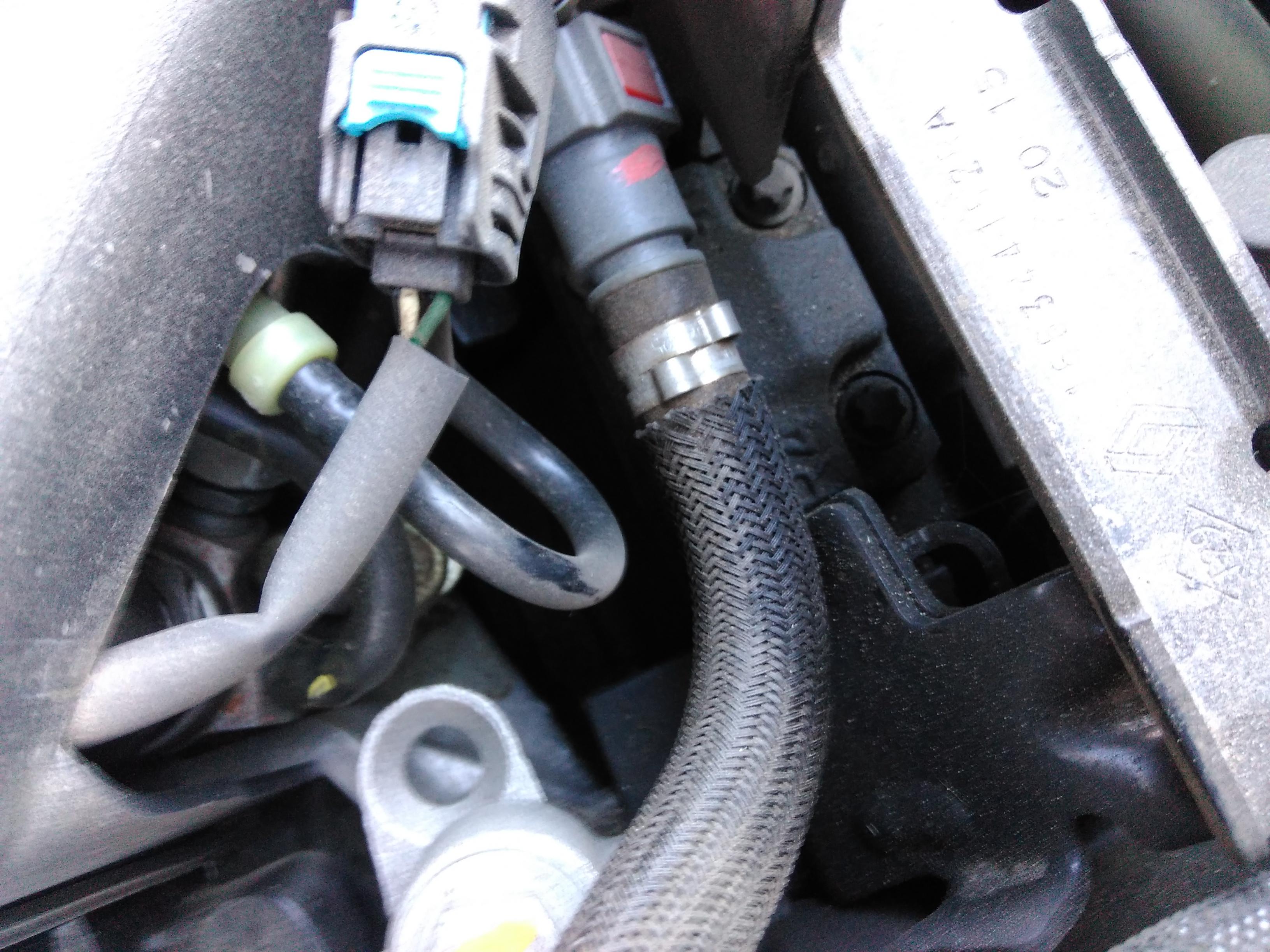

Начал фотографировать запотевание ТНВД, тронул трубку идущую от ТНВД на рампу, чуть поднадовил на замок защёлки и услышал как разъем защёлкнулся. Как говорится, привет дилерам. Все надо проверять самим. Фото не могу залить. Если, кто поможет, скину на почту. Сделал 2 фотографии.
Добавил ваши фото

, На первой фотографии на ТНВД (РА12) с желтым ободком это клапан или что?
