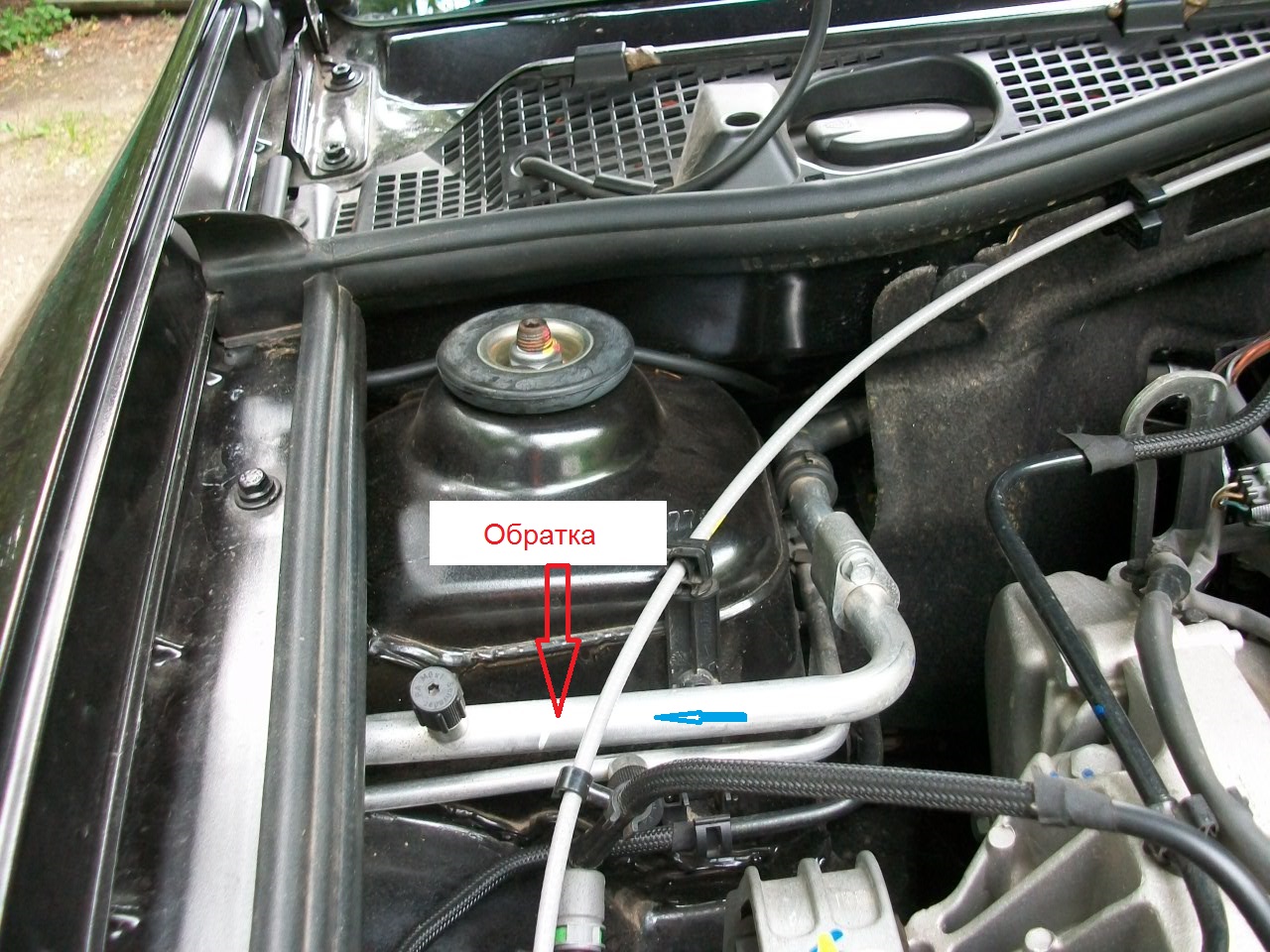

Знать бы еще где искать эту обратку, куда смотреть?
Обратка (всасывающий трубопровод) толще, чем подающая (жидкостной трубопровод).

Где то я читал что есть смысл их изолировать сантехническим утеплителем.Что бы нагрева меньше от движка было.
Конденсатор к радиатору вплотную прилегает, но правда пока работает вентилятор или есть набегающий поток то тепло идёт только от кондея к мотору а не наоборот, что до трубок? Ну в принципе да, немцы так вон вообщеделают коаксиальную трубку в моторном отсеке,- холодная обратка идёт внутри горячей нагнетающей магистрали что позволяет снизить температуру фреона на входе (а значит и давление) и догреть на выходе а то вдруг недоиспарился и при такой схеме не нужен ресивер осушитель на входе в компрессор. Но убрав в утеплитель только обратку и не предпринимая больше никаких изменений конструкции вы создаёте условия способствующие попаданию в компрессор жидкой фракции и как следствие гидроудар... Конечно вероятность этого мала но внеся изменения в конструкцию вы увеличиваете эту вероятность... Ну и герметично не получиться значит будет мокнуть но сохнуть будет сильно хуже. Вообще люминь воды не боится правда пока стали не касается или меди в сплаве не содержит
