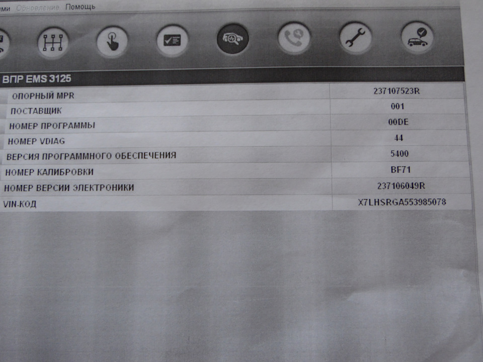

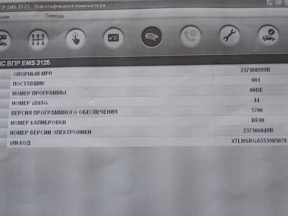

Вы же сами писали выше, что нужны доказательства, вот и ссылка на видео была.
Первое фото это ПО с завода, второе фото установленное ОД.

ну хорошо , я разве против? я вроде и сам писал что мне прошивку од менял. Изменения номера прошивки говорит о проблемах с заводом двигателя? или о нестабильной работе на xx? Мне честно лень перечитывать еще раз все 50 страниц этой ветки, но насколько я помню таких проблем ни у кого не было, конечно можно принять этот форум не репрезентативным, но как мы видим большинство проблем описанных на форуме ( типо потения крышек и т.д.) существует в жизни, значит априори можно сказать о незначительном проценте проблем с двигателем ( завод , хх, и т.д). и получается что рено решила для этого малого количества количества людей сделать новую прошивку? при этом , эта новая прошивка ставится и на машины без проблем ( это я про себя) . Конечно в этой жизни возможно всё, но для меня не аргумент видео от неадекватного человека, зарабатывающего себе деньги выпуская видео типо,- а смотрите что у меня есть, притом абсолютно не понимая о чем говорит. Знаю я это так как смотрел этого "видео блогера" как только купил дусю ( буквально первые пару недель ) потом еще пару раз натыкался на это чудо. Ссылаться на человека который слабо представляет/знает тему своего рассказа, ну я незнаю, могу выйти на улицу снять дворника он расскажет что-нибудь про дастера, но не слова правды ....вобщем прошу меня простить , как я уже писал выше, уменя аллергия на чушь, глаза слезятся

завод практически всегда работает над совершенствованием ПО для автомобилей, потому и появляются новые версии прошивок, которые он рекомендует ОД менять при обслуживании.
В моем случаи при ТО диагност проверил если обновления ПО для моего авто, по результату предложил обновить.
Видео это не аргумент, а всего навсего пример.
В данном случаи если у вас не было проблем с ХХ значит хорошо, но эта проблема может быть у других.
Ссылка на плохой бензин это дежурная фраза ремонтного персонала при не знании истиной причины неисправности.
Я не запрашивал у ОД или завода официальное письмо, письма с рекомендациями по ТО завод рассылает ОД.
