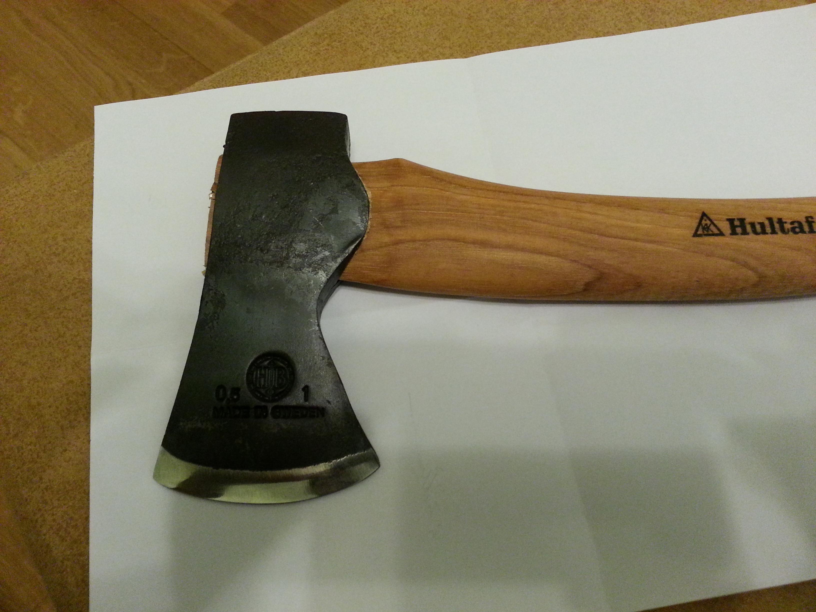

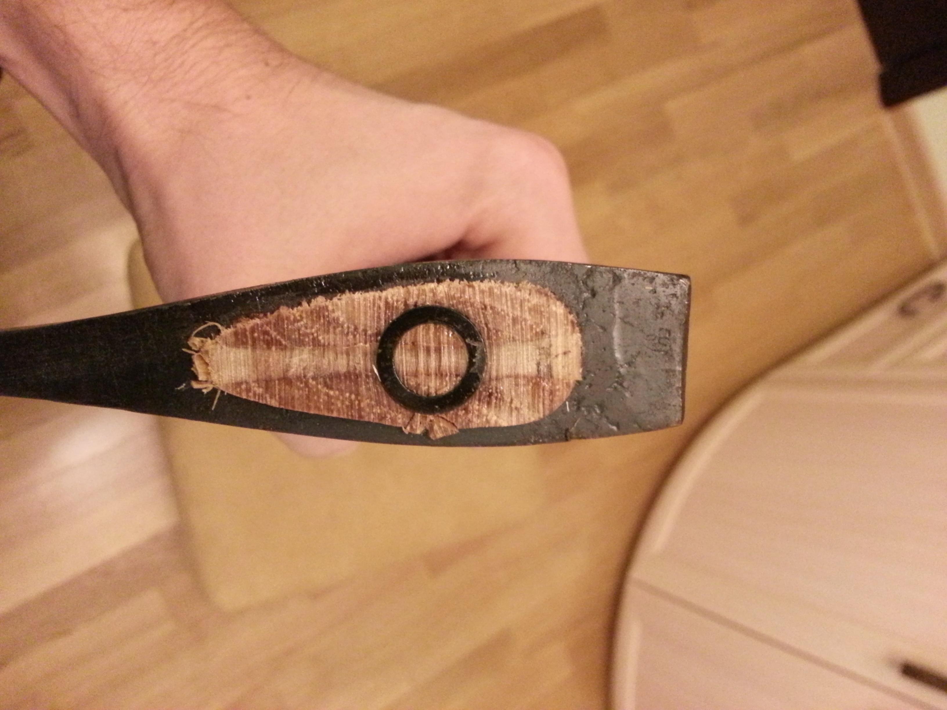

Да, пропитанное, перед покупкой смотрел на некоторых фотографиях выглядело как будто без пропитки.

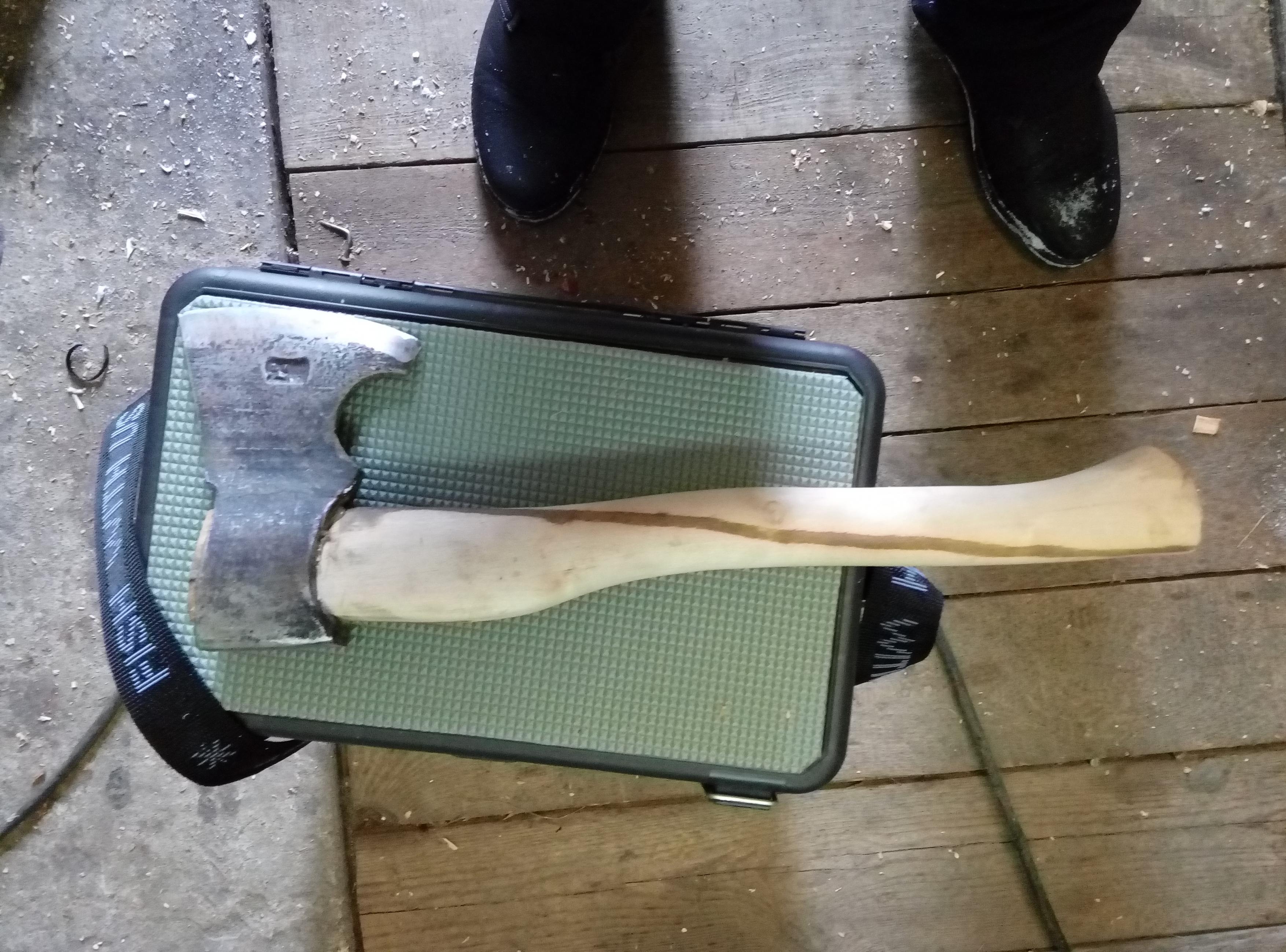

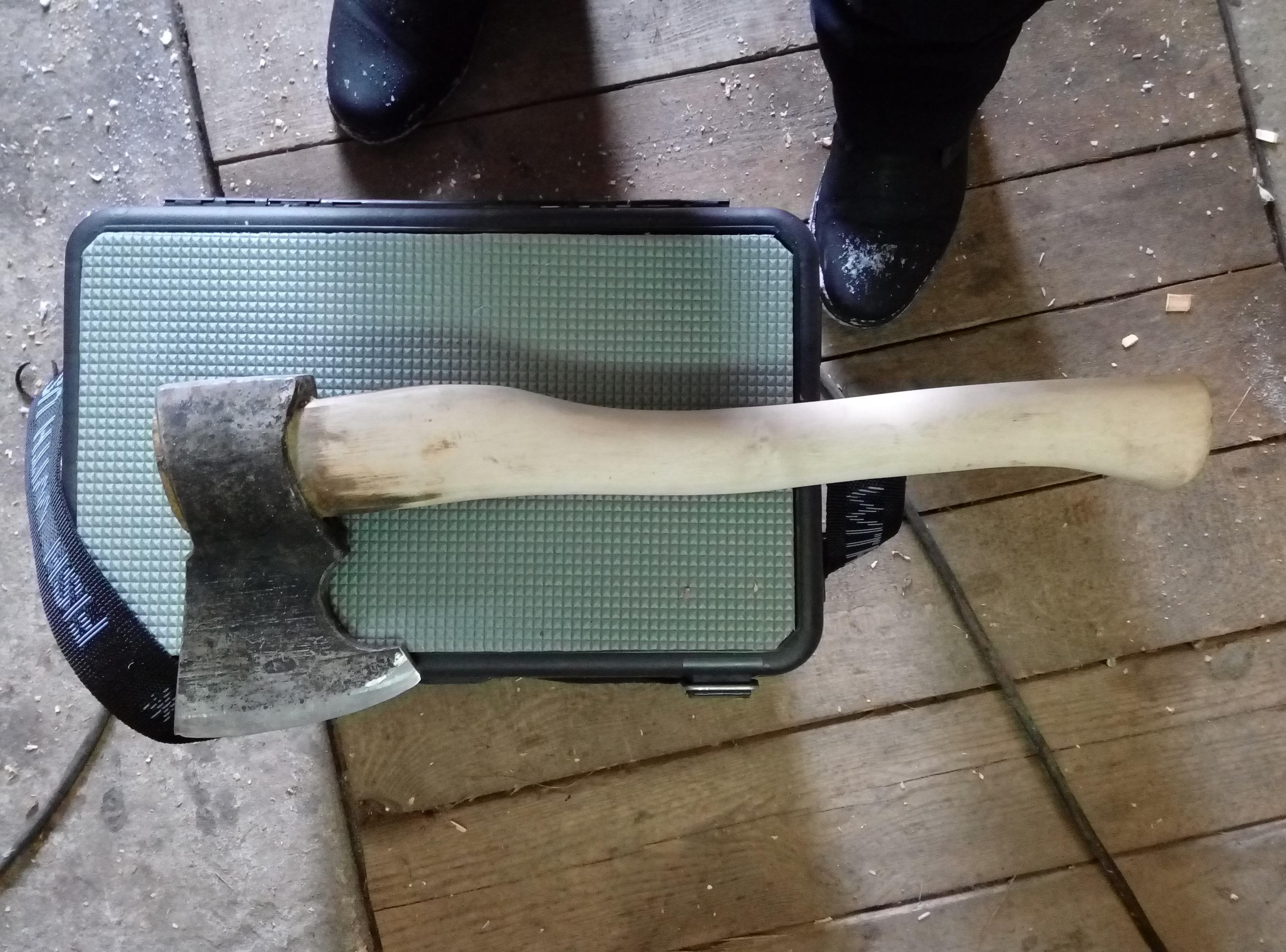

В отпуске перенасадил у отца топорик на новое березовое топорище (покупное). Расклинил на 3 березовых же клинышка (один вдоль и два по бокам) с клеем ПВА.
Один фиг через месяц рассохлось
Значит что-то сделал не так - либо топорище было недостаточно просушено, либо клиньев нужно было бить больше (возможно один из них должен быть железным).

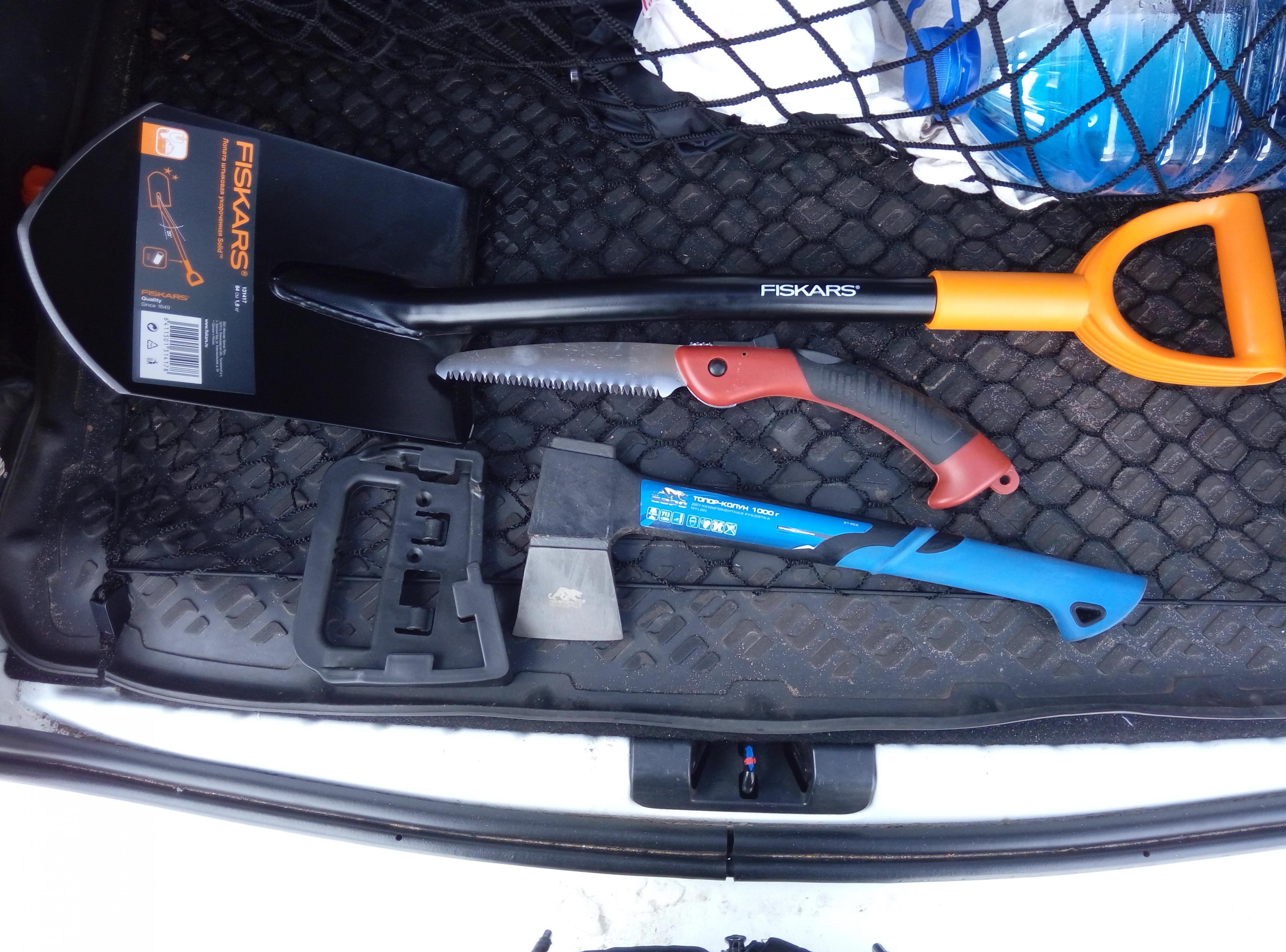

У меня топор в машине китайский "Барс" сделан он по типу фискаря,брал его прошлым летом,цена в районе 1000 рублей,гарантия 2 года
Покупал его по одному положительному отзыву на руссфишинге,больше в сети про него ничего нет.Топорик колет небольшие дровишки и нормально рубит,для машины считаю самое то.И даже сталь вроде не плохая.
А вчера нарвался в строительном магазине,на китайскую складную пилу Бартекс,купил не раздумывая и не прогадал,пилит неплохо и стоит аж 300руб. Тут же поехал попытать её)))Ей спилить ветку диаметром 50-60 мм быстрей чем дубасить топором.
В общем,вчера я закончил с созданием шанцевого набора для дастера,думаю его хватит для рыбалки,шашлыка...
HID
, А почему на 3 ? И с клеем точно не нужно. Всегда расклиниваю на 1 , как деды учили , иногда немного под углом ( чтобы выровнять лезвие топора по рукоятке) , ну и топорище должно быть , конечно , сухое.

Для более равномерного расклинивания. Еще на 5 клиньев делают.

Вот, блин, объясните мне неграмотному - ну вот нафига вся эта мутотень? Я понимаю - дома, если ты профи и работаешь топором постоянно, то вполне можно и поиграться с расклинкой-топорищем и т.п. Но в машине-то нафига???? Сделал, насадил, расклинил - полежало в машине под июльским солнышком - начало хлябать и болтаться. Замочил-подрасклинил - оно подгнило, пр ударе обломилось...
Ну вот нафига лишний секас???? Купил с пластиком-ручкой, на пару деревьев за год хватит и ладно, тем более, что деревья проще перепилить
Ну реально не понимаю я Вас!

, в качестве хобби - интересно и приятно иной раз сделать что-то своими руками. А иногда без вариантов - когда нужно что-то специфическое, которое не продается - вариант только сделать самому. Опять же, тот топор, что я делал - у отца в деревне, исполъзуется довольно интенсивно. В машине я топор не вожу - не прикупил еще - лежит в габажнике складная баховская ножовка, хватает пока. Ну и к слову - покупное топорище, как оказалось - было сыроватым и к осени рассохлось - весной приеду - буду переделывать
