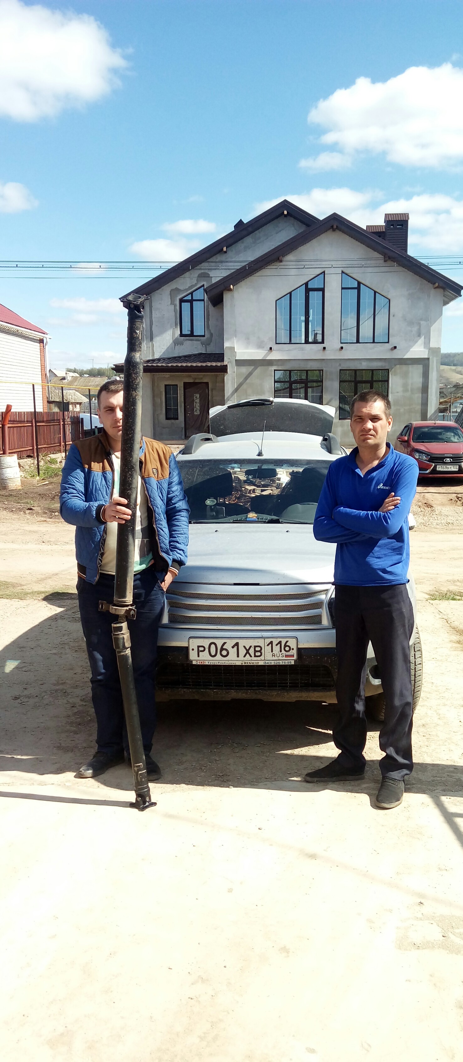

Из города Бугульма сегодня приезжали Владимир и Александр.Заменили обе крестовины карданного вала рено дастер с фиксацией стопорными кольцами.
