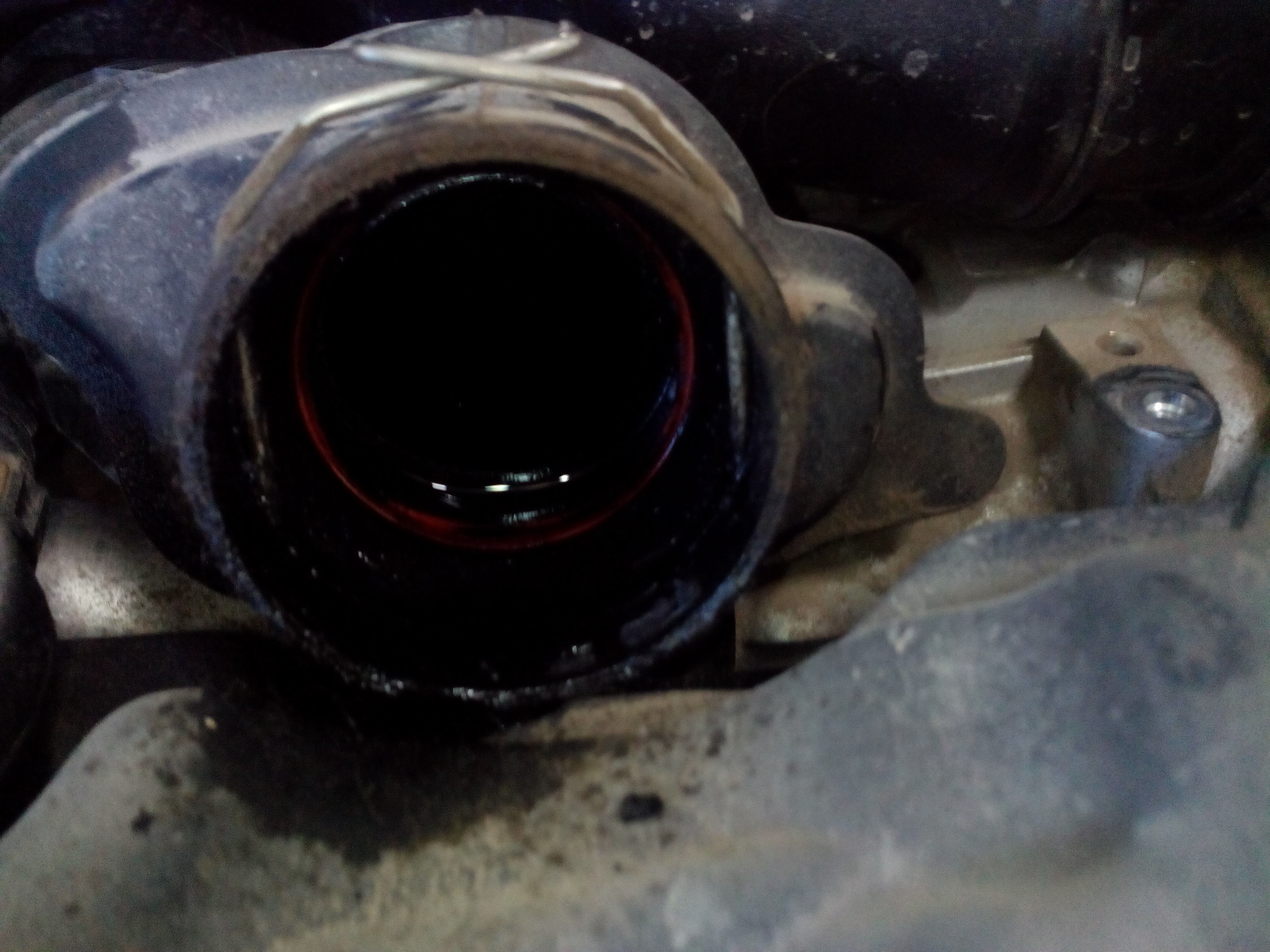

Мужики, сорри, не понял про запотевающий патрубок турбины. У меня тоже запотел. Какая связь с корпусом воздушного фильтра, как писали выше? В чем причина? Что дилеру предъявлять?

Всем здрасте!Уважаемые форумчане, если проблема уже подымалась и благополучно решалась, то направьте в нужную ветку. Т.к. действительно есть вопросы по замасливанию на патрубке турбины. В моём случае это уже не запотевание точно,хотя что течёт тоже не могу сказать. Имеется активное замасливание с образованием капель и стеканием вниз. ОД естественно говорит что все нормально. Однако у кого-то потеет, у кого капает, а у кого и подтекает. В чем причина и что - делать?

VooBoo,
В данном случае возможно трещина в патрубке...

Сообщение от VooBoo
... ОД естественно говорит что все нормально. Однако у кого-то потеет, у кого капает, а у кого и подтекает. В чем причина и что - делать?
Счастья в жизни этому ОД такого "нормального"!
Дело, похоже, в масляном тумане и зазорах в патрубках - у кого больше, у кого меньше. Норма этот масляный туман или нет - ХЗ. Я лично попробую лентой "Антискрип" входы всех патрубков обмотать.

Насчет запотевания. Мне по гарантии заменили весь патрубок. Там уплотнительное кольцо внутри, не плотно прижимает. 2 раза приезжал на диагностику. Замывали запотевание. Через 1000 км. пробега проверяли, как сильно гонит масло. Замену проводил в "У сервис" на 9 км. Симферопольского шоссе. Они делали это в первый раз, даже думали как работы записать по гарантии. Но надо настаивать, показывать следы капель масла.

Был у официалов. Механики разобрали данный патрубок увидели внутри масло также сделали вывод о неплотном уплотнительном кольце внутри и предложили менять весь патрубок. Однако инженер по гарантии заявил что это не является гарантийным случаем,т.к. образование замасливания(в т.ч. капание на двигатель)в подкапотном пространстве без заметного уменьшения уровня масла это нормально. Вот так. Что делать?
Также меня интересует вопрос наличия масла в патрубке в принципе, т.к. дальше масло попадает в интеркулер,(что снижает его эффективность) а затем и в сам двигатель.Этот нормально? В том числе с точки зрения ОД.

VooBoo, какие же глупости говорит инженер! Новая машина к примеру и уже масляная капель на двигатель , это нормально? В Европе думаю такого инженера уже давно одели одним местом на пе....с, и уволили. В нашем случае они думаю несут уже заученую фразу от автосрамоса

Замена патрубка со следами масла на новый?! А новый не замаслится? А со временем интеркулер не наберет масла? А после мотор его не подхватит и не пойдет в разнос со всеми вытекающими последствиями???
Звоночек повнимательней приглядывать за турбиной. Запотевание не критично. Начнет серьезно лить - ремонт или лучше замена! Скопление масла в кулере недопустимо!!!

Alexei 44 Пробег около 1000 км. после замены. Все сухо и чисто

У меня замасливался патрубок идущий на турбину, официалы разобрали присудили замену прокладки клапанной крышки по гарантии. Проехал 8000 вроде не замасливается.

Подходит первое ТО. Обнаружил у себя и запотевший патрубок, и не плотно прилегающую крышку воздушного фильтра. Буду предъявлять дилеру на ТО...
