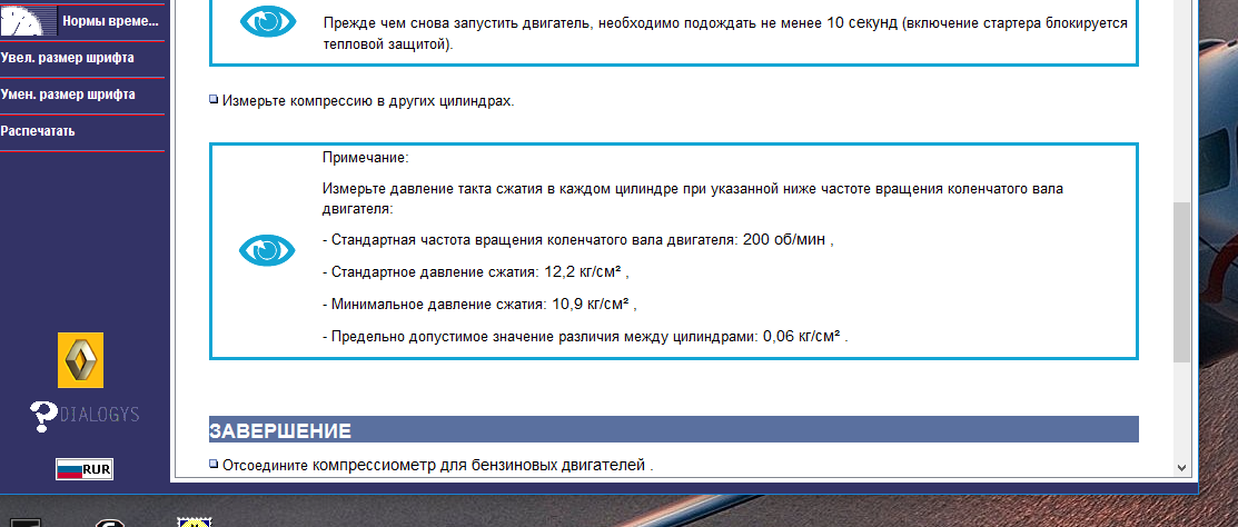

Сегодня,как и договаривались с гарантийщиком,приехал на диагностику.За 2,5 т.км.Масло сожрало грамм 100,не больше.Что само по себе радует.В коллекторе масла нет.Хотя, вряд ли оно бы там появилось,за столь малый пробег.Компрессия 1й-13,0;2й-13,0;3й-13,0;4й-12,8. Кто скажет,нормальные ли это величины,для нашего двигателя?Мотористы ОД,говорят,что всё в порядке.Прокладки заменили за счет Рено.
Гарантийщик попался вменяемый,чего не могу сказать,о механике ,который мерил компрессию,умудрился оставить переходник от манометра закрученным в свечной резьбе головки блока.Потому ,что жестко не состыковал монометр и переходник. Аттракцион, по вытаскиванию из свечного колодца переходника,продолжался около часа,с дебильными предложениями-постучать по переходнику молотком или вбить в него напильник,чтобы можно его было провернуть.На мои возражения-что негоже бить молотком по алюминиевой голове,искренне удивлялись-Мы же не по головке бить будем,а по переходнику....

Вот нашел в реношной программе.

Сообщение от Pomalenky
Из выше изложенного я понял,что у Вас даже ничего так давление! Будете "летать"!!! Ну вот видите, все наладится! В конце- концов главное, что мы понимаем, где можно молотком стучать, а где нет. А это главное! Значит все в наших руках,не пропадем!!!

Сообщение от эдди
Вычитал где то,что компрессия должна ровняться степени сжатия,умноженной на коэффициент 1,3. Вот только в разных источниках,про наш двигатель пишут разные величины степени сжатия,где то 9,5 а где то 10,7....и еще меня волнует разница в 0,2 попугая на 4м цилиндре. Есть кто врубающийся, проясните!
На сколько я знаю, компрессия в разных цилиндрах может быть разной,главное,чтоб не ниже и не выше определенных параметров.Есть нормы,ниже(выше) которых показывает на недостаток компрессии. Идеальными по компрессии цилиндрами (все почти равны) авто делают редко и только спецы. А на заводе,когда идет "массовка", сами понимаете, все это взвешивать, балансировать и подгонять тщательно вряд ли будут. Ищите пределы компрессии в источниках.Может из ребят кто и подскажет точнее.
